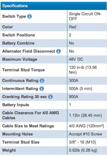

Lo stacca batteria e' della BLUESEA allego specifiche, il cavo e' uno spezzone che mi era avanzato quando ho spostato le BS (35mm)  i 4 capi corda sono in ottone questi presi da mareforzasette. Seguo con molta attenzione le discussioni sulle batterie al Litio su l'altro post, sto imparando qualche cosa ogni giorno , mi sto "imparando" per quando sara' il momento di sostituire le attuali AGM.
Giuseppe
Forse avrei dovuto prendere lo stacca per havy duty, si puo sempre fare.

Ciao, prima di realizzare il lavoro mi era venuto il dubbio se  i sedili fossero o no isolati ho misurato con il tester ed entrambi mi segnalavano il valore della batteria (12,3V} allora ho pensato che se non ho arrostito
la moglie sino ad ora ,potevo procedere con il lavoro.  Lo stacca batteria e' della BLUESEA allego specifiche, il cavo e' uno spezzone che mi era avanzato quando ho spostato le BS (35mm)  i 4 capi corda sono in ottone questi presi da mareforzasette. Seguo con molta attenzione le discussioni sulle batterie al Litio su l'altro post, sto imparando qualche cosa ogni giorno , mi sto imparando per quando sara' il momento di sostituire le attuali AGM. Giuseppe Forse avrei dovuto prendere lo stacca per havy duty, si puo sempre fare.
Scrivi...Forse avrei dovuto prendere lo stacca per havy duty, si puo sempre fare.
No, inutile, quel stacca batteria è perfetto.
Complimenti per la scelta.
Sei il primo che leggo che ha messo uno stacca batteria serio e non un giocattolo cinese.
Con un "cranking" a 900 A per 30 secondi sei in una botte di ferro. yes
L'idea di arrostire la moglie però non è male....wink
