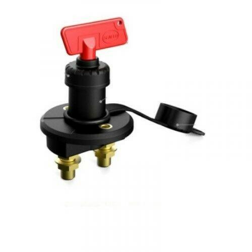

1) Lo stacca batterie stacca veramente quel polo della batteria o rimane attaccato qualcosa quando stacchi? questo perchè non è detto che non arrivi comunque a quelle utenze con qualche giro anomalo (frequente) 2) Lo stacca
batterie è del tipo scadente, sembra che chiuda e invece non chiude (se passano correnti forti te ne accorgi.. oppure sembra che apre e invece non apre.. di solito sono con flangia nera e manopola rossa e costa molto poco
Lo staccabatteria è questo
Devo fare altre prove. Oggi al volo ho udito cicalino pannello di controllo e flash display del riscaldatore. Tutto questo per 10 secondi, poi mi sono inquietato, ho ricollegato la batteria e me ne sono andato. Altro non ho osservato.

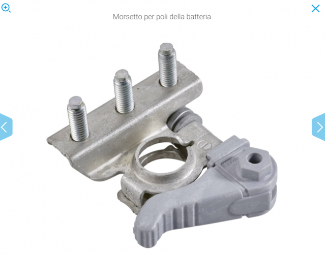

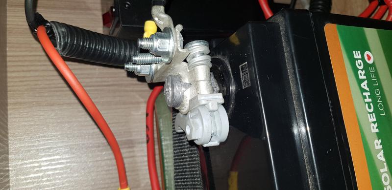

Personalmente uso questo:
Semplice e sicuro, senza bisogno di tagliare/modificare nulla.
Al momento è montato sul negativo, sto cercando di prendere anche quello per il polo positivo.

Personalmente uso questo: Semplice e sicuro, senza bisogno di tagliare/modificare nulla.  Al momento è montato sul negativo, sto cercando di prendere anche quello per il polo positivo.
Come fai ad usarlo su BS, servono poli a vista, poi quelli a chiavetta rossa, sono affidabilissimi, io li uso da una vita.
Quindi ritengo improbabile, il non funzionamento dello staccabatterie, casomai potrebbero essere i contatti allentati.
X Carlo:...occhio che lavorare sul positivo è molto pericoloso, sul negativo ci sono meno problemi.

In risposta al messaggio di masivo del 01/12/2021 alle 12:00:38
Come fai ad usarlo su BS, servono poli a vista, poi quelli a chiavetta rossa, sono affidabilissimi, io li uso da una vita. Quindi ritengo improbabile, il non funzionamento dello staccabatterie, casomai potrebbero essere i contatti allentati. X Carlo:...occhio che lavorare sul positivo è molto pericoloso, sul negativo ci sono meno problemi.
Infatti:
Modificato da Gege01 il 01/12/2021 alle 15:59:17
