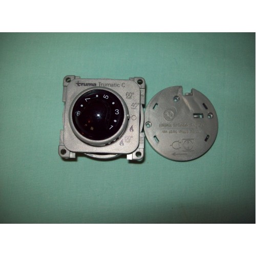

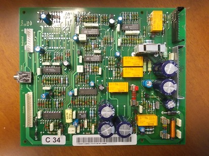

 a mio parere non è un problema di scheda ma di accensione oppure come ha specificato Silvio di basso voltaggio , cambia tecnico perchè gli interventi che ha fatto e quello che vorrebbe fare non c'entrano nulla con quella presunta anomalia discontinua , se l'anomalia fosse sull'accensione va ricercata sulle candelette e non sulla scheda madre ne sulla modifica della sonda ambiante collegandone un'altra sul minijack bordo scheda ,tra l'altro non capisco per quale motivo ha cambiato il comando in cellula , se fosse per bassa tensione allora la colpevole è la batteria
il comando in cellula sulla tua combi dovrebbe essere identico a quello sotto raffigurato
dalla scheda che vedo raffigurata mi pare che la tua stufa sia una combi serie 3000 annata 2007-2011 , dai confera

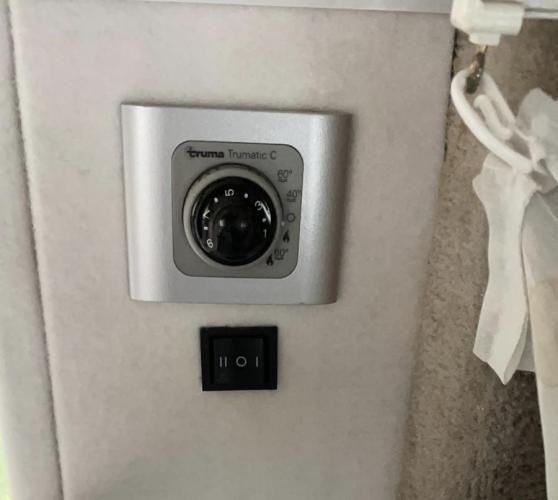

B65A820C-2009-41F8-AEA9-AD5767BC017A.jpegCiao a tutti! Sono Beppe e scrivo da Como, se vi può essere d’aiuto proprio ieri ho modificato la truma c3402 mettendo la ventola di riscaldamento anche in manuale per evitare il famoso surriscaldamento che queste truma datate avevano. Ho acquistato un DC-DC che da 12v porta la tensione a 5v poi ho collegato il tutto ad un doppio interruttore in modo tale che quando spegni la stufa o il boiler puoi accendere la ventola per far calare un po’ i gradi.

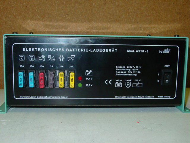

Ti assicuro che sul mio ex Elnastar 2005 dell'anno 2000 il carica batteria era posizionato nella cassapanca frontemarcia della dinett , probabilmente sul tuo qualche intelligentone ha mal pensato di spostarlo nel vano della combi sotto l'armadio , posizione da evitare in assoluto
quello sotto raffigurato è il suo caricabatteria originale
