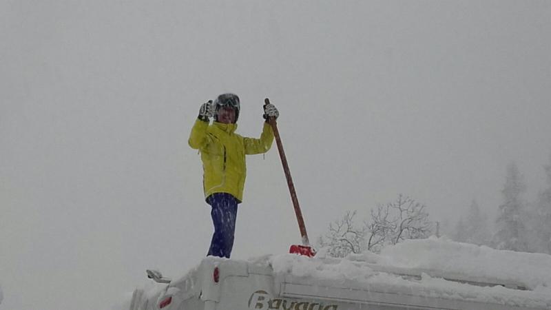

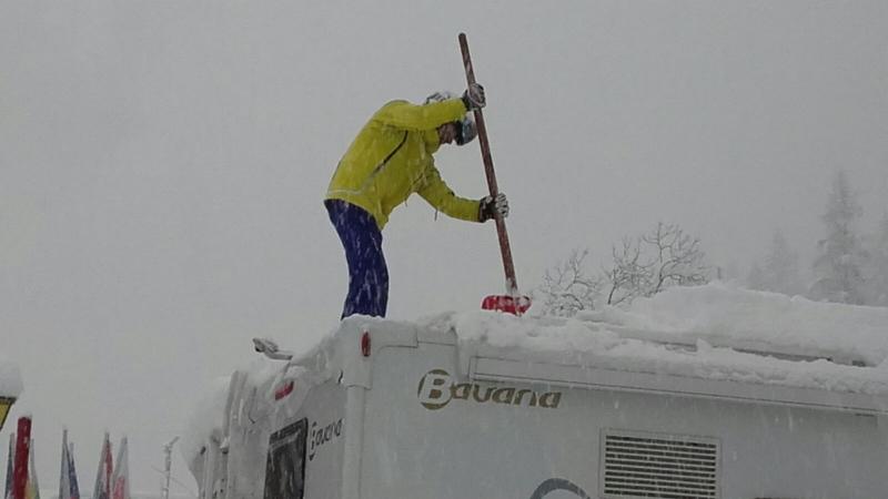

...io dopo 60 cm in 5 ore ho preferito salire sul tetto e spalarne un pochino...la mattina successiva ne abbiamo tolta ancora un pò di più!
Infine, per mia comodità, gli oblò preferisco tenerli sempre un pochino aperti per evitare fenomeni di condensa e il necessario ricambio d'aria anche al costo di "sprecare" un pò di gas in più!

...io dopo 60 cm in 5 ore ho preferito salire sul tetto e spalarne un pochino...la mattina successiva ne abbiamo tolta ancora un pò di più! Infine, per mia comodità, gli oblò preferisco tenerli sempre un pochino aperti per evitare fenomeni di condensa e il necessario ricambio d'aria anche al costo di sprecare un pò di gas in più!
 quella manovra rimane molto pericolosa ,salire sul tetto del camper in quella maniera e stare sul bordo si rischia realmente di farsi molto male ,io se proprio devo farlo la tolgo con una scala ben solida dai lati con scopa .

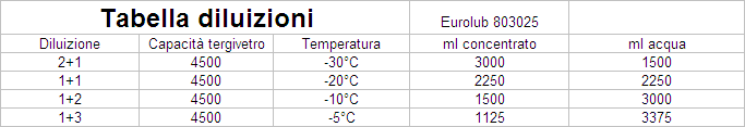

Vorrei contribuire anch io a questa specie di vademecum invernale con un piccokissimo consiglio, preceduto da un aneddoto divertente nei miei confronti... Qualche anno fa sono andato in Austria a sciare, arrivato in campeggio
non c'era neve e temperature relativamente miti (di giorno si era a +5°), vedevo davanti ai supermercati cesti pieni di liquido antigelo per i tergicristalli e la gente del posto comprarne a vagoni, qualcuno addirittura riempiva la vaschetta direttamente al supermercato... Ho pensato: ma guarda questi che comprano l antigelo e lo mettono puro, che stupidi; io vado benissimo con acqua normale e qualche goccia di alcool... 3 giorni dopo le temperature sono arrivate a -20 di notte e -10 di giorno... Con copiose nevicate (tutto molto bello)... La mattina della ripartenza esco dal campeggio, imbocco la strada principale e subito i mezzi davanti a me mi imbrattano il parabrezza con la papparella creata dal sale misto a neve/fango, vado per pulire i vetri...Niente, tutto congelato, mi fermo e butto un po d acqua con una bottiglietta, aziono i tergicristalli e riparto... Beh, questa operazione l ho ripetuta parecchi km dopo il brennero, mi sarò fermato una decina di volte, ma solo perchè di tanto in tanto bittavo l acqua dal finestrino al volo memgre guidavo. Ho avuto una bella lezione, da quel momento in poi in montagna solo liquido antigelo nella vaschetta del lavavetri  Ciao
Spesso in Italia vendono dell'antigelo molto annacquato, facendoti pagare dell'acqua a prezzo di antigelo. Quello in Austria e Germania è molto meglio. Controllare sempre fino a che temperatura protegge l'antigelo, ce ne sono con protezione (da puro) fino a -70°C. Poi si possono diluire in base a questa tabella:
Le quantità sono sulla base della capacità della mia vaschetta tergivetro, più o meno tutti i camper hanno capacità analoghe.
Si può partire per la vacanza avendo in vaschetta un liquido che protegga fino a -10°C. Se vediamo che la meteo dà temperature più basse, portandoci dietro un litro di concentrato possiamo aggiungerne un certo quantitativo per avere una protezione a temperature più basse. Le diluizioni sono fatte in base alla tabella che c'è sulla tanica dell'antigelo -70°, con prodotti meno concentrati bisognerà usare la bottiglia quasi pura (e il prezzo per ogni ricarica sarà più alto che a comprare il concentrato e diluirlo).
