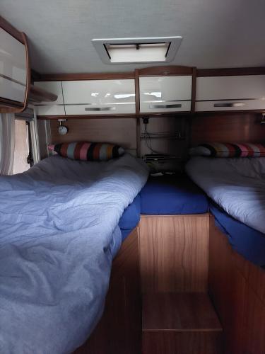

i van rispetto al semiintegrale hanno il vantaggio di poter avere i letti gemelli nel 599 .

Io ho un semintegrale 5.99 con i letti gemelli.
Se ci stanno in lunghezza su un van, tanto più si riuscirà a ottenerli su una pianta di pari lunghezza ma più larga (di non molto in basso ma decisamente di più in alto). Che poi di 599 con i gemelli ce ne sia pochi e le case preferiscano indirizzare la mandria addirittura su lunghezze maggiori, è anche vero.
