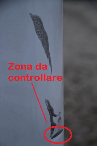

Durante l'ultimo viaggio in Scozia , nella fase di rientro passando da Monaco di Baviera sono stato tamponato con lo specchietto da un furgone che mi ha procurato una leggera ammaccatura proprio nello spigolo posteriore del camper. Avendolo rimessato a Verona, questa mattina il perito è andato a fare il sopralluogo.
Vivendo a Catania non ho potuto assistere alla perizia e non ho modo di sapere l'eventuale ammontare del danno in quanto non sono riuscito a contattare nessun carrozziere.
Vi posto alcune foto nella speranza che qualcuno mi possa dare qualche idea in proposito.
Il danno subito potrebbe essere lieve se consideriamo il fatto che non lo farò riparare ma passerò solo un po' di cera per togliere le strisciate di nero.
Se però consideriamo che l'ammaccatura è veramente difficile da togliere,( secondo me) in quanto oltre che essere allocata nello spigolo  trattasi di pannello in PUAL; allora il danno da considerare sarebbe enorme .
A voi l'ardua sentenza.
Mi farebbe comodo avere una valutazione economica del danno  al fine di poter eventualmente contestare a perizia dell'assicurazione

Il perito senza una perizia fatta da una officina/carrozzeria ti darà circa 300 Euro. La parete esterna del tuo mezzo non è di comune alluminio?
P.S. controlla in modo accurato, dopo la lucidatura che la lamiera non sia tagliata ( alle volte sull'alluminio succede )

Certo che la parete è di comune alluminio ma incollata all'isolante Pual della Hymer.
Pensate che lo spigolo si potrà raddrizzare ?

stucco e pittura fa bella figura, per ripristinare il tutto di pende da come si fa il lavoro, si puo' stuccare e verniciare sfumando solo la porzione interessata, oppure riverniciare tutta la parete posteriore sostituendo gli adesivi smontando paraurti ecc... il prezzo secondo me varia dai 500 ai 1500, ma senza un preventivo di un carrozziere l'assicurazione tende a darti poco

nelle cellule fatte così con il PUAL non si cambia solo il foglio di alluminio come ne vecchi tipi con i righetti di legno, li si cambia tutta la parete, esiste un apposito attrezzo che taglia la unitura a caldo e poi si mette la nuova parete e si rifa l'incollaggio e nuovo profilo di gomma.
Però per un danno abbastanza modesto non andrei a fare un lavoro simile anche perchè ci sono pochi che hanno l'attrezzatura e le competenze.
Potresti farlo vedere da Giove 94 che è specializzato in ricostruzione di Hymer e ha la attrezzatura e competenza.

Il danno evidenziato in foto è riparabile in circa 5 ore di lavoro. Anche andando in Hymer, nessun perito passerebbe la sostituzione della parete.  Se mai l'accettasse, vorrebbe vedere le foto del camper sventrato e il pezzo sostituito. Si tratta di una botta paragonabile ad una botta di grandine che forse si puo' riparare e riverniciare sfumando sul raggio di piega della parete senza intaccare il posteriore. In caso contrario come gia' indicato o si sfuma sulla parete posteriore o si rivernicia tutta.

Le pareti Hymer essendo monoblocco e quindi non si puo togliere o sostituire il solo foglio di alluminio, o stucchi e rivernici o non c'è modo di ribattare come in un auto.
Casomai in questo caso una sola piccola bozza, anche stuccandola non cambia tanto, ma se per esempio in caso di grandine le bozze, pur piccole fossero molte e diffuse, non si puo certo metter 5kg di stucco wink
Come si sa il bravo lamierista (ma esiste ancora?) è quello che riporta le lamiere alla loro forma battendole usando poi solo un sottilissimo stucco ma solo per preparate il fondo, non mi sono mai piacciute le riparazioni con centimetri di stucco per riempire.
Purtroppo li non si puo intervenire ribattendo e quindi penso che l'unica sia riempire di stucco.
Comunque, nel caso specifico visto il danno abbastanza esiguo, non ci penserei neppure a sostituire la parete, lavoro molto indaginoso e che potrebbe creare piu guai se non fatto bene, farei stuccare e pace, è andata così, ringraziare che poteva andare peggio wink
