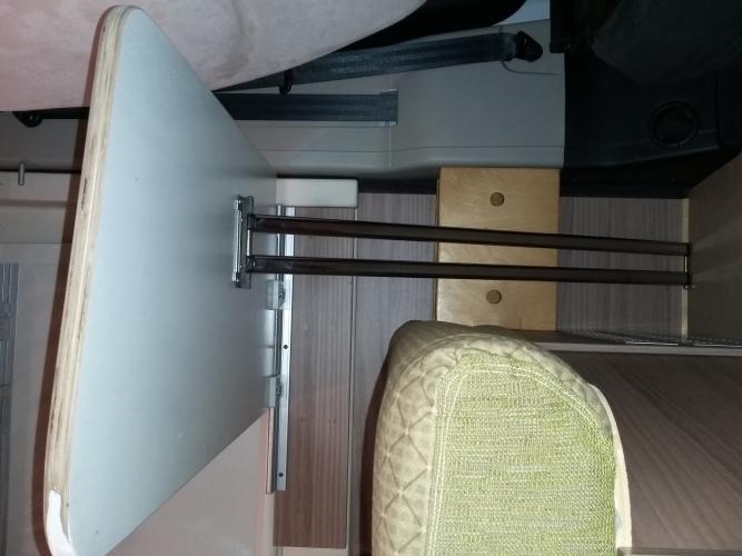

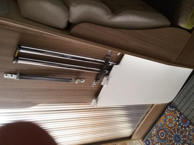

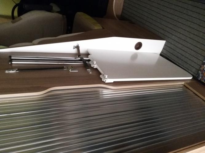

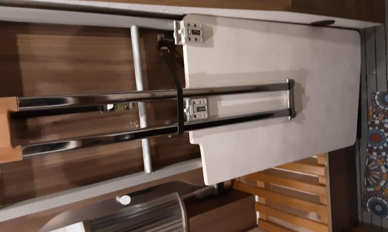

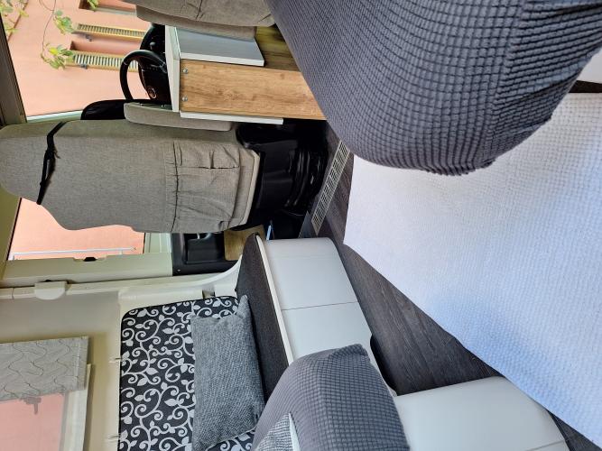

Io, sul mio van da 5,40, il tavolo l'ho rifatto completamente adattandolo alle esigenze di due persone  ed agevolando il passaggio tra la cabina e la dinette.
Ho eliminato la gamba e l'ho sostituita con un supporto trasversale che dal centro del tavolo (quello fatto da me), va ad appoggiarsi contro la parete del van.
Ho fatto anche in modo di facilitare la rimozione del tavolo e così, quando non mi serve (e questo lo decide mia moglie) lo tolgo e lo sistemo alla parete.
Più tardi,  se riesco, recupero le foto e le posto.

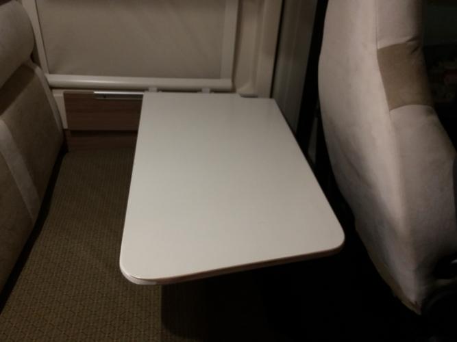

Ecco le foto
Nuovo tavolo
Nuovo tavolo visto da sotto (foto ribaltata)
Nuovo tavolo smontato: è visibile il supporto ripiegabile, che si appoggia alla parete
Tavolo appoggiato (legato) alla parete del bagno, con il supporto ripiegato (anche questa foto è venuta ribaltata)
Idem
Dinette senza tavolo
Scusate per le foto ribaltate ma non so cosa farci

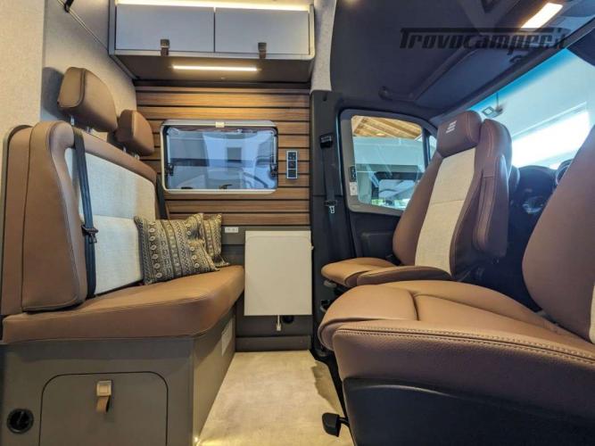

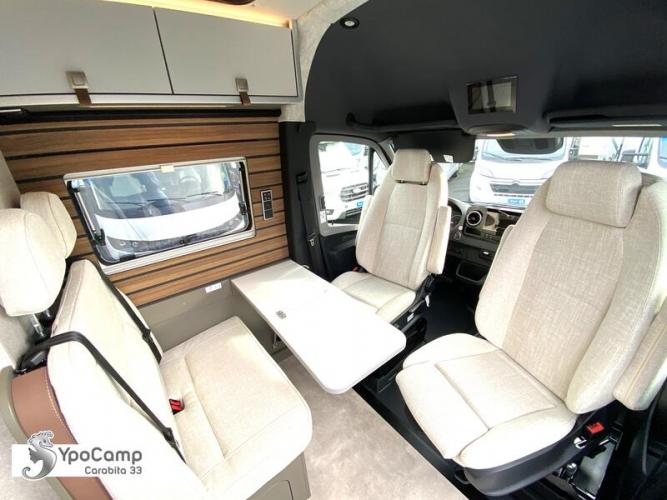

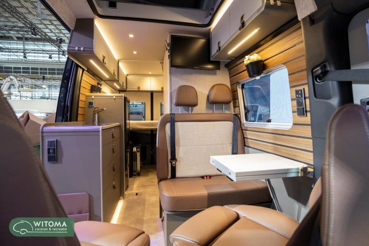

Questo è il tavolo come ho io, sospeso e pieghevole, lo trovo molto comodo. Normalmente si usa solo a meta e così rimane molto spazio in dinette.
Il sostegno è fatto con due tubi scorrevoli e con un blocco, e inclinato a 45° e così sbloccandolo si puo completamente abbattere a parete (cosa che non ho mai fatto).
Certo che meglio non appoggiarsi di peso sul tavolo completamente aperto perchè un pochino flette.

Questo è il tavolo come ho io, sospeso e pieghevole, lo trovo molto comodo. Normalmente si usa solo a meta e così rimane molto spazio in dinette. Il sostegno è fatto con due tubi scorrevoli e con un blocco, e inclinato
a 45° e così sbloccandolo si puo completamente abbattere a parete (cosa che non ho mai fatto). Certo che meglio non appoggiarsi di peso sul tavolo completamente aperto perchè un pochino flette.
Il tuo Tommaso è stato fatto dall'allestitore ed è ancorato saldamente alla parete, lui se lo vuole autocostruire...
Casomai se riesci a spiegargli il sistema di ancoraggio nel caso voglia e sia possibile copiarlo ...

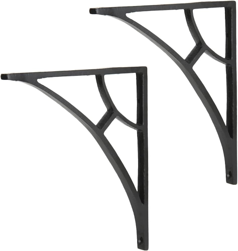

Una soluzione del genere  , con cerniera oppure no
io la farei AD ARCO  che finisca a 3/4 del tavolo
se da ruotare andrebbe verso il retro sotto la finestra
e solo con la parte sottile.
Il tuo 4 zampe avrebbe tutto il posto senza fastidio.

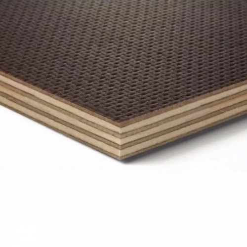

Il materiale doivrebbe essere robusto ,direi di usare
multistrato di betulla NERO (poi verniciato).
direi un arco simile con 10/15 cm alla base e almebno 10/12 in alto
ovviamente pieno(fatto con multistrato)

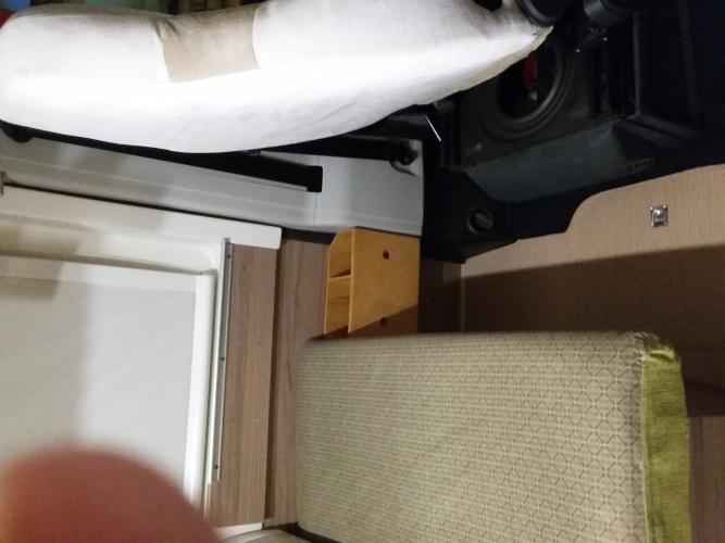

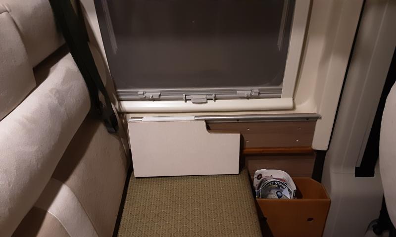

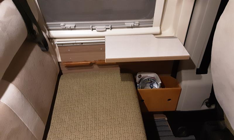

Se può essere utile, aggiungo qualche foto per indicare dove e come può essere fissato il tavolino alla parete.
La tavoletta di compensato è fissata alla parete del camper, sotto la finestra, con le viti che sono chiaramente visibili in foto. Questo può dare l'indicazione della posizione delle nervature del furgone. La conferma può avvenire con uno spillone affondato nella tappezzeria
il supporto del tavolino è la guida in alluminio che si vede sul margine superiore della tavoletta.
Quello che si vede, prima piegato e poi rialzato,  è un piccolo tavolinetto semifisso che posso utilizzare in assenza del tavolino. Con il tavolino presente,  non serve toglierlo, basta ripiegarlo e spostarlo.
Quelli che si vedono attaccati al tavolino, invece,  sono i dispositivi per agganciarlo alla guida / supporto a parete
Qui il tavolino è stato tolto (lavoro che si fa in un attimo) ed è fissato alla parete, dove non dà fastidio.
Anche qui, la foto è ribaltata

Senza mettere un controtelaio tipo questo già postato, è praticamente impossibile dare stabilità al tavolo. Farei anche molta attenzione a studiare un'alternativa, perchè poi nel tempo e prima o poi, capita di doversi appoggiare in un modo un po' più "pesante" e si rischia di strappare la parete con danni al seguito. Non ti è mai capitato di perdere l'equilibrio per un attimo ed appoggiarti involontariamente a qualcosa? Nel caso faresti il danno.
Il sistema in foto ti permetterebbe di fissare la parte alta del tavolo allo stesso livello di quello attuale, dove certamente dietro c'è "sostanza" mentre il "rinvio" di supporto andrebbe a "spingere" sulla parete anzichè tirare rischiando di staccarsi e rompere tutto...
Attenzione comunque, perchè in foto il tavolino è MOLTO piccolo e funziona benissimo, ma nel tuo caso sporgerà molto di più e quindi il rinvio in diagonale dovrà attaccarsi oltre la metà sotto al tavolo per avere rigidità.

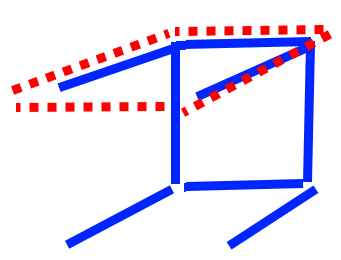

Io ragionerei sul farmi (o farmi fare) una struttura del genere.
perdonami la poca accuratezza del veloce schizzo. disegno, ma penso che si capisca, anche se ci si deve ragionare sui dettagli.
In blu la struttura in metallo, magari con tubolari in alluminio, in rosso il piano da fissarci sopra, eventualmente con degli agganci.
in questo modo il peso rimane sulla struttura, la parte sotto la metterei il più vicino possibile alle sedute perché dia meno fastidio ai piedi, la verticale fissata alla parete perché non vada in giro ma senza necessità che debba sostenere del peso., eventualmente la parte sopra può essere incernierata perché scenda quando non usata, togliendo il piano. In quel caso va studiato come fissare il piano alla struttura, ma di possibilità ce ne possono essere diverse.

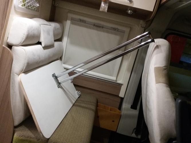

nel mio hanno usato questo supporto:
https://www.tuttopescamare.com/...
anche se installato molto piu verticale che nei disegni.
E fatto da due tubi telescopici e poi una sezione di tubo che fa da fermo e spsotandolo sblocca lo scorrimento.
sotto al piano del tavolo è attaccato a ciirca 25/30cm dalla parete, e poi in basso è attaccato alla parete a circa 10/15 cm dal pavimento.
