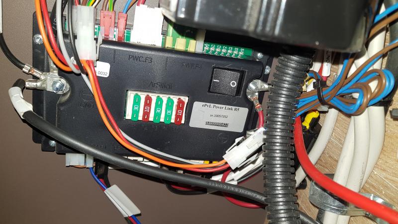

Inserito il 08/12/2023 alle: 20:43:08
L'impianto è quello originale, nessuna modifica.
Alla centralina (in foto) che alimenta i servizi del camper ho misurato la stessa tensione di 12,9V sia alla BS che alla BM.
I 13,6V invece li ho misurati nel vano motore sul positivo della batteria e sul negativa al telaio.
Sinceramente non mi ricordo se ho mai visto queste tensioni, anche perché di giorno la BS è alimentata dal pannello solare.
Giusto per completezza di informazioni.

Inserito il 08/12/2023 alle: 23:50:13
Osservando la foto, ai 2 morsetti, a destra è a sinistra sulla centralina, sembra vedere 2 cavi positivo e negativo credo da 10mmq probabilmente provenienti dalla BM/telaio ed altri 2 cavi sempre positivo e negativo molto più piccoli, forse da 4 mmq, se quest'ultimi vanno alla BS è svelato l'arcano.
Ciro.

Inserito il 09/12/2023 alle: 10:13:06
In risposta al messaggio di Szopen del 08/12/2023 alle 23:50:13
Osservando la foto, ai 2 morsetti, a destra è a sinistra sulla centralina, sembra vedere 2 cavi positivo e negativo credo da 10mmq probabilmente provenienti dalla BM/telaio ed altri 2 cavi sempre positivo e negativo molto più piccoli, forse da 4 mmq, se quest'ultimi vanno alla BS è svelato l'arcano. Ciro.
I 2 cavi piccoli che vedi sono quelli che vanno al diodo + resistenza di M48.
I Cavi neri del negativo che vedo invece sono quelli di primo impianto, mai toccati.

Inserito il 09/12/2023 alle: 10:49:14
In risposta al messaggio di Gege01 del 09/12/2023 alle 10:13:06
I 2 cavi piccoli che vedi sono quelli che vanno al diodo + resistenza di M48. I Cavi neri del negativo che vedo invece sono quelli di primo impianto, mai toccati.
Se sia in ingresso (cavo BM) che in uscita (cavo BS) dalla centralina vedi 12,9V allora la perdita di tensione è data dal cavo che arriva dalla BM,
Non conosco la disposizione della BM né della centralina, ad ogni modo, se sono vicine e puoi fare un ponte positivo volante con un cavo da 16/25mmq tra queste 2 e vedere se con motore acceso la tensione aumenta.
Ciro.

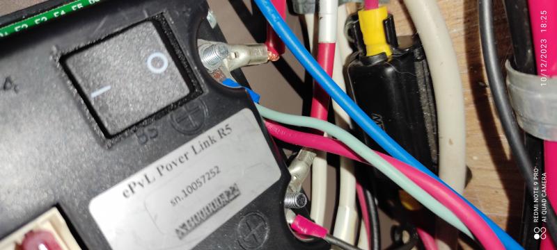

Inserito il 10/12/2023 alle: 19:01:37
Potrebbe essere questo il problema? È il cavo che dalla centralina va alla BS...
Inserito il 10/12/2023 alle: 20:06:19
In risposta al messaggio di Gege01 del 10/12/2023 alle 19:01:37
Sicuramente è da sistemare

Inserito il 10/12/2023 alle: 23:28:50
Brutta cosa quel cavo collegato al morsetto BS, sembra abbastanza piccolo 4 forse 6mmq, controlla se va direttamente alla BS é in che modo è protetto, non vorrei ci fosse un fusibile da 50A.
Se malauguratamente dovesse staccarsi quel cavo prima che intervenga un fusibile da 50A hai già fatto una bella frittata.
Sistemalo per bene il prima possibile, è probabile sia proprio lui a causare il problema.
Se effettivamente il fusibile è da 50A sostituiscilo con uno da 30A.
