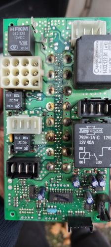

Buonasera a tutti,
Il problema che riscontro è il seguente. Premetto che l'ultima uscita di 2 giorni che ho fatto , il problema succitato non si è presentato .
Senza un motivo apparente , non ho più tensione in cellula . Il pannello di controllo da che funIona , poiIMG_20251123_154014.jpg non dà modo di accendere nulla ( come se la batteria fosse staccata), nessun led si accende , nemmeno quello dove controlli la capacità residua di BS e BM, funziona solo l'inverter che è praticamente diretto alla batteria, così come il caricabatterie 230 è collegato direttamente alla batteria senza passare dal derivatore.
Se però giro la chiave , e accendo il quadro anche senza accendere il motore e subito dopo spengo il quadro , la tensione ritorna in cellula e rifunziona tutto. Può darsi poi che questa stabilità si abbia per giorni , o per minuti .
Io suppongo sia qualche elemento del derivatore o centralina che dir si voglia, andato ( un relè io suppongo ). Se qualcuno potesse darmi un aiuto ve ne sarei grato, non so più cosa smontare o controllare. Grazie

Strano il fatto che accendendo il quadro si ripristina, quindi penserei ad un relè più che ad un falso contatto.
Servirebbe leggere le tensioni con tester quando si verifica il problema, leggere all'ingesso centralina e su BS...anche una controllata in ohm delle masse può aiutare a capire se le masse sono a posto.
Solitamente sulla centralina ci sono utenze sempre alimentate e altre che possono essere attivavate/disattivate da relè.
Esempio il gradino elettrico e AES frigo dovrebbero essere sempre alimentate, mentre luci e pompa sono sotto relè dedicato.
Quando hai il problema dovresti controllare se tutte non funzionano o meno, in questo modo con lo schema della centralina si riesce a capire dove cercare.
Anche portare il mezzo da uno del mestiere, se il problema non è presente e non si vedono bruciature o altri segni, farà fatica a trovare il guasto.

Ho un  problema simile, le utenze provenienti da batterie servizi (cariche) sono tutte out, centralina, frigo, luce di cortesia fuori centralina. Il tutto è avvenuto quando mi sono accorto che il BDS180 non lampeggiava più il led blu del bluetooth, chiaramente non più collegato al cellulare.  Poco dopo l'alimentazione andava e veniva per poi scomparire definitivamente.
 Domani provo ad attaccare a rete il mezzo, un Elnagh 531, centralina NE274
