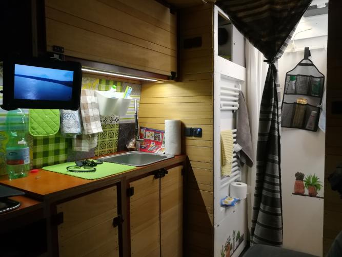

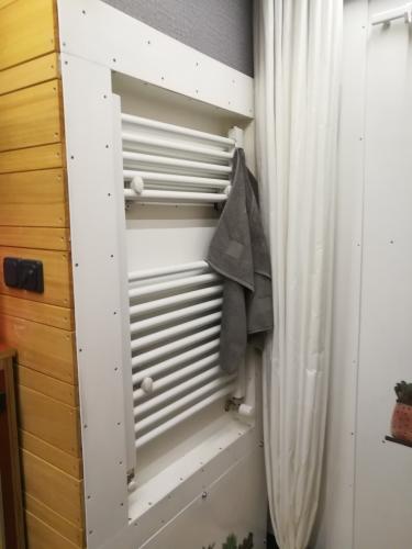

si, si può fare, lo scorso anno, quando ci siamo cimentari nel montaggio del tt con il supporto di Enzo, nonostante il tempo impiegato (prima volta) non ero soddisfatto per via dei continui start/stop dello stesso, l'impianto aveva un boiler e due termoconvettori arizona
Enzo mi aveva detto che per risolvere, di aumentare la quantita di liquido (ne avevo circa 4,5 l) per ovviare al problema della temperatura alta che si viene a creare nel circuito se la dissipazione è poca
Mi ero riproposto di farlo appena possibile e a settembre a zona arancio, ho aggiunto lo scaldasalviette e uno scambiatore di calore in prossimitá del motore per il collegamento con lo stesso, oltre alle tubature e a un'elettrovalvola a due vie
ci abbiamo impiegato molto anche perche ci trascinavamo dietro alcuni problemi di inesperienza che si erano trasformati in incubi, come l'aria nel circuito
L'impianto allargato ha 11 litri di cooler e solo un mese fa siamo riusciti a farlo funzionare bene dipo che spesso lo sconforto prendeva in sopravvento (sempre per l'aria) adesso sta acceso ore intere senza stop se non quello dettato dal termoststo a raggiungimento della temperatura mentre gli stop per pulizia sono rari
Credevamo che non ce la facesse e invece si schiatta di caldo da dover abbassare la manipola del calorifero, inoltre ci mette poco a scaldarsi in un quarto d'ora è gia caldo, siamo contentisssimi di questa soluzione che ha risolto due problemi

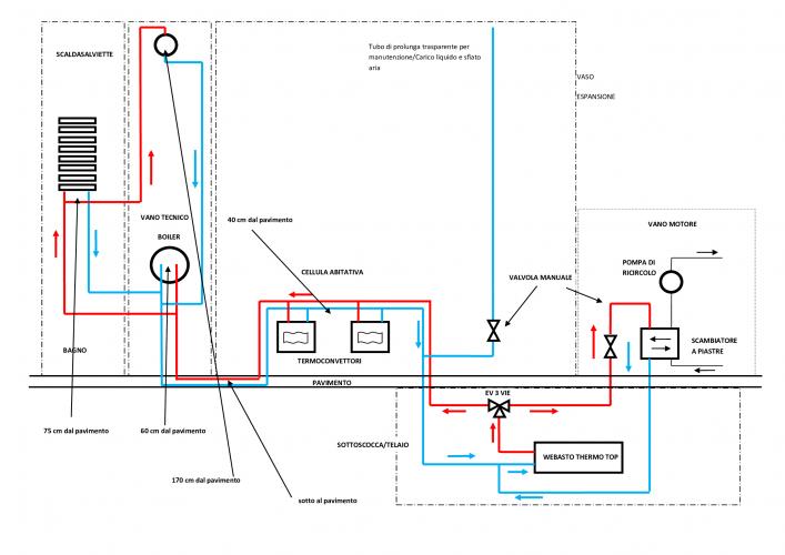

Confermo quando dice Enzo, l'impianto è idraulicamente separato dal motore, quindi il liquido che circola non è lo stesso
Lo scambio tra motore e impianto per il preriscaldo dello stesso, il riscaldamento della cellula quando si è in viaggio (senza webasto) e l'utilizzo con webasto acceso del radiatore frontale del veicolo, avvengono attraverso uno scambiatore di calore a piastre e una pompa di ricircolo aggiuntiva installata dal lato motore delle tubazioni, il vaso di espansione con l'aggiunta delllo scaldasalviette è stato alzato più in alto e per lo spurgo dell'aria ho aggiunto alcune valvole
Inoltre e non meno importante, tutto è collegato con due tubi A/R ai quali si collegano tutti i radiatori/boiler/scaldasalviette, nessun collegamento in cascata tutto in parallelo, forse per questo sono impazzito per farlo funzionare ma questo mi permette di sezionare ogni singolo elemento

Ciao Rubylove grazie per la spiegazione,se ho ben capito la sequenza del tuo impianto è cosi composta:
Thermo top - scambiatore di calore - scaldasalviette,poi ritorno al TT. giusto?

Ciao, no, cioè non so cosa intendi con la sequenza, non sono in cascata ma sono collegati adue tubi con andata e ritorno, il thermo top si trova piu o meno sotto al sedile guida, i due tubi che escono dallo stesso vanno a due T per dividere il dietro e il davanti, il davanti consiste nei due tubi che vanno allo scambiatore nel vano motore, in realtà una delle due T (quella di mandata) consiste in un'elettrovalvola a tre vie che consente di sezionare la parte anteriore (scambiatore nel vano motore, motore stesso e radiatore originale Iveco) e la parte cellula che è un tutt'uno con la cabina, qui ci sono due scambiatori ventilati arizona, uno a metà strada e uno verso il bagno, poi i tubi passano sotto al pavimento e vanno in coda nel vano tecnico chenella zona alta fa anche da ripostiglio, qui c'è il boiler e il termosifone (il vano tecnico è la parete posteriore del termosifone) poi in alto il vaso di espansione, appena posso metto un disegno

Confermo quando dice Enzo, l'impianto è idraulicamente separato dal motore, quindi il liquido che circola non è lo stesso Lo scambio tra motore e impianto per il preriscaldo dello stesso, il riscaldamento della cellula
quando si è in viaggio (senza webasto) e l'utilizzo con webasto acceso del radiatore frontale del veicolo, avvengono attraverso uno scambiatore di calore a piastre e una pompa di ricircolo aggiuntiva installata dal lato motore delle tubazioni, il vaso di espansione con l'aggiunta delllo scaldasalviette è stato alzato più in alto e per lo spurgo dell'aria ho aggiunto alcune valvole Inoltre e non meno importante, tutto è collegato con due tubi A/R ai quali si collegano tutti i radiatori/boiler/scaldasalviette, nessun collegamento in cascata tutto in parallelo, forse per questo sono impazzito per farlo funzionare ma questo mi permette di sezionare ogni singolo elemento

Grazie.. ma l'esaurimento nervoso mi è venuto lo stesso! Se potessi tornare indietro monterei solo piccoli caloriferi e non è escluso che lo faccia, ad esempio dietro al sedile guida potrei montarne uno alto, e farei passare
i tubi sotto al pavimento, ho fatto un pezzo per attraversarlo e in quel punto è sempre caldo!  le ventole consumano, io ho risolto mettendole sotto un regolatore per motori, le regolo fino al 10% normalmente al 20% vanno bene, al 30 solo se sei in fase di avvio per scaldare piu un fretta
Cosa intendi per piccoli caloriferi ?
altra domanda come mai non hai messo la tubazione a cascata ?
sempre il vaso di espansione aspetto per vedere che cosa hai messo o è una semplice vasca di recupero ? e poi a cosa serve ? Per lo sfogo delle possibili bolle d’aria?

Intendo caloriferi di piccole dimensioni come gli scaldasalviette, nel mio furgone posso ancora farlo e credo che lo farò, montandone uno alto dietro al sedile di guida come separatore
Li ho messi collegati in modo che chiudendo un rubinetto non si chiude tutto, in questo modo posso escludere o abbasare un elemento senza influenzare gli altri, se li avessi messi in cascata, chiudendo il primo avrei chiuso tutto, non sò poi magari sarebbe andato bene lo stesso perchè quasi tutti fanno cosi, io per non sapere ne leggere ne scrivere di idraulica e riscaldamento ho cercato di fare qualcosa di versatile, d'estate serve solo il boiler e il resto lo chiudo, anzi sarebbe stato meglio far passare dei tubi nel sotto scocca per non avere il calore irradiato, visto che il boiler è dietro e il webasto davanti
diciamo che l'allestimento ha richiesto due anni perchè non lo avevamo mai fatto, salvo una una land cruiser preparata per il deserto,  insomma le forche caudine le abbiamo passate di brutto, e gli incontri in questo lungo percorso sono stati positivi e negativi, certe cose le abbiamo rifatte due volte, alcune tre!

Mi sembra un'ottimo lavoro,però un pò complesso...pensavo anch'io di inserire un T tra TT e sbrinalunotto,e collegarci direttamente lo scaldasalviette,magari con una poma acqua durante il tragitto in aiuto alla pompa del TT.

Intendo caloriferi di piccole dimensioni come gli scaldasalviette, nel mio furgone posso ancora farlo e credo che lo farò, montandone uno alto dietro al sedile di guida come separatore Li ho messi collegati in modo che
chiudendo un rubinetto non si chiude tutto, in questo modo posso escludere o abbasare un elemento senza influenzare gli altri, se li avessi messi in cascata, chiudendo il primo avrei chiuso tutto, non sò poi magari sarebbe andato bene lo stesso perchè quasi tutti fanno cosi, io per non sapere ne leggere ne scrivere di idraulica e riscaldamento ho cercato di fare qualcosa di versatile, d'estate serve solo il boiler e il resto lo chiudo, anzi sarebbe stato meglio far passare dei tubi nel sotto scocca per non avere il calore irradiato, visto che il boiler è dietro e il webasto davanti diciamo che l'allestimento ha richiesto due anni perchè non lo avevamo mai fatto, salvo una una land cruiser preparata per il deserto,  insomma le forche caudine le abbiamo passate di brutto, e gli incontri in questo lungo percorso sono stati positivi e negativi, certe cose le abbiamo rifatte due volte, alcune tre!

Non credo occorra una pompa aggiuntiva, almeno nel mio caso non è servita, è servita solo dal lato motore per consentire la circolazione del cooler con lo stesso non in marcia

Tubi in A/R e  questa è la soluzione migliore per
poter regolare a piacere e non avere problemi.
