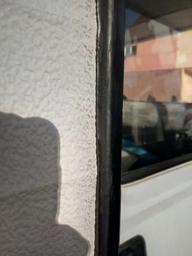

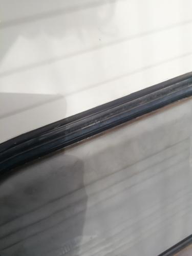

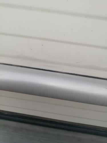

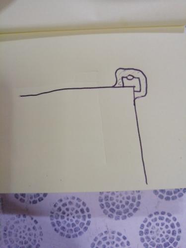

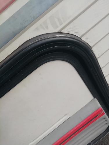

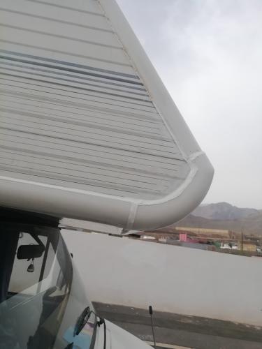

Ciao, Il lavoro fatto in quel camper che non ho più, ha previsto, non la sostituzione del coprivite con sigillante, ma la copertura del coprivite... E in alcune zone la sigillatura sia sotto il coprivite, che sopra.
Tutto il profilo angolare É stato inglobato con la carrozzeria per 1/2 mm di spessore con sigillante ms polimero (di qualità molto buona e del costo di 12m13 euro a tubo).
Il tutto è stato sgrassato con alcool e anche esposto il nudo alluminio su 2.mm di carrozzeria lungo i profili angolari per fare più presa con il nuovo sigillante.
Se si controlla che non si degrada o distacca non può entrare nulla.
Ovviamente è un lavoro particolare e non ortodosso che farei solo su camper molto vecchi, in cui il terostat non tiene più, e sostituirlo sarebbe un lavoro 20 volte più lungo, con molte incognite su sostituzione viti, presa delle stesse, profili piegati, pareti leggermente deformate etc etc...
Modificato da Hunter85 il 08/06/2021 alle 12:05:00

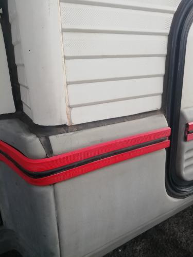

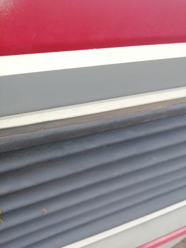

Peró per la strada o in un parcheggio, ho preferito risolvere così... 16231672315128934215226115967707.jpgnon so poi come avevi fatto tu nel dettaglio... Nel mio caso era come la sezione nell (orrendo) disegno... L ultimo strato sarebbe il sigillante...
Ho cercato di farlo sul 100%dei profili di giunzione, in tutte la parti sia dritte che curve. Più oblò camino, finestre e tutto quanto insomma...
