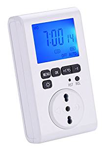

Ciao a tutti, per evitare di fare avanti e indietro al rimessaggio per mettere in carica le batterie pensavo di collegare un timer e programmarlo in modo che si accenda solo 1 giorno a settimana, ad esempio il venerdì, così nel caso dovessi partire il sabato mi troverei le batterie già cariche. Purtroppo non ho trovato nessun temporizzatore specifico per l'attacco industriale quindi girando su amazon pensavo di utilizzare degli adattatori in modo da inserire un timer normale (quelli con la classica spina 220v). Cheddite è fattibile o è meglio evitare? Allego le immagini così si capisce meglio, in pratica alla colonnina del rimessaggio andrei ad inserire l'adattatore maschio su cui poi inserire il timer, in seguito sul timer collegherei l'adattatore femmina a cui collegarmi col mio cavo.

In ogni caso, proprio volendo alimentare il camper solo ogni tanto, non metterei un timer, ma un rele comandato a distanza con SIM, gli mandi un SMS "accendi" e si chiude il rele, poi "spegni" e si apre il rele. Se gli mandi "?"  ti isponde con "acceso" o "spento".
Ho una cosa del genere collagata alla stufa a pellet di casa, cosi' quando sono via la faccio accendere un paio di giorni prima e non torno con il ghiaccio in casa.
Con un sistema simile, quando sai che il Venerdì sera devi partire, il mercoledì sera lo accendi e così in un paio di giorni è bello carico.
Però, ripeo, mi sembra una inutile complicazione e piu roba ci metti e piu roba puo dare problemi. Potrebbe essere proprio il timer a incendiarsi wink.

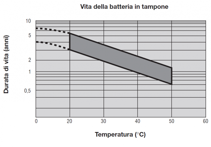

Aggiungo… i costruttori di batterie ammettono un deterioramento della batteria ANCHE SE collegata ad un CB con funzione di mantenimento.

Sempre i costruttori di batterie, che credo ne sappiano più di alcuni camperisti, dicono questo, dove IN TAMPONE sta per batteria collegata H24 al CB del mezzo:
