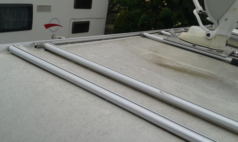

Salve , speravo di poter tirare avanti ancora del tempo ma noto che la situazione sta diventando critica e le viti che fissano le barre portatutto alla struttura del camper stanno iniziando a cede la loro impermeabilità procurando umidità all'interno della struttura in legno del tetto ,me ne sono accorto passando periodicamente con un igrometro dove in alcuni punti delle viti di ancoraggio dove sono fissate le barre sulla parere interna sottostante lo strumento indicata una umidità maggiore ,ovviamente al tatto e a occhio non si nota ancora nulla ma l'infiltrazione 'c'e anche se leggera ed è meglio intervenire in tempi brevi per evitare il peggio ... queste barre me le sono ritrovate già montate dal precedente proprietario che le ha montato appena acquistato il camper ,quindi sono li sul tetto  da 10 anni .
il lavoro non è semplice perchè hanno montato alcuni accessori fissandoli sulle barre come la parabola ,l'antenna cb e il pannello solare , voi cosa mi consigliate di staccare le  barre e rifare tutte le sigillature  sui supporti e rimettere le viti e rimontare nuovamente le barre o togliere tutto e fissare gli accessori incollandoli con gli appositi supporti al tetto con il sikaflex ?
è un lavoro impegnativo ma penso di avere la manualità di poterlo fare da solo ...ma sono indeciso se togliere le barre definitivamente o rifare solo le sigillature sulle viti che lo fissano ,certo che non avere più quelle barre sul tetto mi aiuterebbe non poco a pulire meglio il tetto ..
procurando umidità all'interno della struttura in legno del tetto ,me ne sono accorto passando periodicamente con un igrometro dove in alcuni punti delle viti di ancoraggio dove sono fissate le barre sulla parere interna sottostante lo strumento indicata una umidità maggiore ,ovviamente al tatto e a occhio non si nota ancora nulla ma l'infiltrazione 'c'e anche se leggera ed è meglio intervenire in tempi brevi per evitare il peggio ... queste barre me le sono ritrovate già montate dal precedente proprietario che le ha montato appena acquistato il camper ,quindi sono li sul tetto  da 10 anni . il lavoro non è semplice perchè hanno montato alcuni accessori fissandoli sulle barre come la parabola ,l'antenna cb e il pannello solare , voi cosa mi consigliate di staccare le  barre e rifare tutte le sigillature  sui supporti e rimettere le viti e rimontare nuovamente le barre o togliere tutto e fissare gli accessori incollandoli con gli appositi supporti al tetto con il sikaflex ?  è un lavoro impegnativo ma penso di avere la manualità di poterlo fare da solo ...ma sono indeciso se togliere le barre definitivamente o rifare solo le sigillature sulle viti che lo fissano ,certo che non avere più quelle barre sul tetto mi aiuterebbe non poco a pulire meglio il tetto .. vivi e lascia vivere
Se sei sicuro di avere un infiltrazione in prossimità delle barre, allora è il caso che le smonti per controllare visivamente se c'è umidità, poi una volta appurato ciò ed eventualmente riparato il danno, decidi se rimontarle o meno anche se, mi pare di aver capito che non ti servono per cui smonta gli accessori da lì, togli le barre, sigilla il tutto è rimonta gli accessori sul tetto come è giusto che sia...
ciao ,ma la parabola che risigillo sul tetto nella stessa posizione poi  credi serva rifare qualche settaggio per centrare il satellite? non vorrei che cambiando la base di appoggio vado a variare qualche parametro che poi non trova più satellite...ma potrei sbagliarmi . o visto su vari video che per fissare questo modello teleco eseguono anche dei fori  nel tetto ma mi pare un controsenso ...io tolgo  appositamente le barre per evitare infiltrazioni e non mi va di forare il tetto per fissare quell'antenna ...
ora il fissagio è sulla piastra in metallo dove la base dell'antenna  è fissata da 4 viti sulla piastra stessa  e la piastra è fissata a sua volta sulle barre in allumini , quindi non posso sigillare la piastra sul tetto  comè ora perchè sotto ho lo  spessore delle 4 viti ... per non fare buchi sul tetto dovrei fissare la piastra in metallo sigillandola  al tetto poi a sua volta devo sigillare la base dell'antenna sulla piastra in metallo ma avendo una superficie minima poi tiene?   e se volessi un giorno sostituire l'antenna sat con un'altro modello poi si riesce a staccare dal tetto ? bo,non so.
quì l'installazione consigliata da teleco ...
http://www.support-telecogroup....
una volta tolte le barre portatutto dal tetto  per la chiusura dei fori delle viti  credi sia meglio..
1)rimettere delle viti con testa piatta in acciaio    imbevute nel sigillante sifaflex  e avvitate nei fori in maniera che non entra umidità
2) utilizzare dello stucco  Gel Coat Fibra di Vetro Bianco da spalmare sui fori per chiuderli
non trova più satellite...ma potrei sbagliarmi . o visto su vari video che per fissare questo modello teleco eseguono anche dei fori  nel tetto ma mi pare un controsenso ...io tolgo  appositamente le barre per evitare infiltrazioni e non mi va di forare il tetto per fissare quell'antenna ... ora il fissagio è sulla piastra in metallo dove la base dell'antenna  è fissata da 4 viti sulla piastra stessa  e la piastra è fissata a sua volta sulle barre in allumini , quindi non posso sigillare la piastra sul tetto  comè ora perchè sotto ho lo  spessore delle 4 viti ... per non fare buchi sul tetto dovrei fissare la piastra in metallo sigillandola  al tetto poi a sua volta devo sigillare la base dell'antenna sulla piastra in metallo ma avendo una superficie minima poi tiene?   e se volessi un giorno sostituire l'antenna sat con un'altro modello poi si riesce a staccare dal tetto ? bo,non so. quì l'installazione consigliata da teleco ... una volta tolte le barre portatutto dal tetto  per la chiusura dei fori delle viti  credi sia meglio.. 1)rimettere delle viti con testa piatta in acciaio    imbevute nel sigillante sifaflex  e avvitate nei fori in maniera che non entra umidità 2) utilizzare dello stucco  Gel Coat Fibra di Vetro Bianco da spalmare sui fori per chiuderli
Nessun problema per la SAT  si centra da sola anche dopo i lavori
Usa la stessa piastra , rimetti delle viti svasate da sotto in modo
da rendere piatta la piastra nella parte inferiore.
Quatto dadi autobloccanti la fisseranno da sopra.
Un buon tubo di Sikaflex e vai tranquillo
Nessun problema per eventuale distacco
(con filo da chitarraMIcantino si taglia subito)

Confermo quanto detto da Franco, la parabola cerca il satellite puntando il sud sia ruotando che in latitudine, per il fissaggio io la mobilsat ce l'ho fissata con il sikaflex, così come pure il pannello, sono lì da 9 anni...

Ciao! Io penso che sia scontato che meno fori si fanno alla scocca e meno probabilità ci sono di infiltrazioni! Detto questo, purtroppo, i fori per il portapacchi sono stati ormai fatti, così come tutto il lavoro di istallazione accessori! Pertanto io ormai lascerei tutto come è, verificherei la presa delle viti nei fori e, se ce ne è qualcuna che tiene male o ha segni di ruggine la sostituirei con vite appropriata e sigillerei nuovamente tutto per bene! Le sollecitazioni degli accessori montati sul portapacchi sono inevitabili, sia per il peso, che per i sobbalzi e la resistenza al vento in marcia, e il tutto si ripercuote sul fissaggio alla scocca (viti/fori/siggillatura)!
Tieni regolarmente tutto sotto controllo come già fai e come faresti in ogni caso (barre o no)!

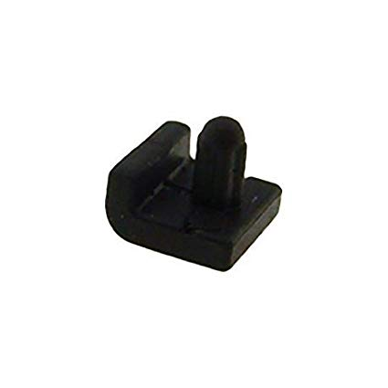

Aggiungerei solamente dei similpiedini in gomma
in alcuni punti delle barre solo di appoggio
al fine di evitare continue vibrazioni nei sobbalzi.
Sul Mobilvetta avevo 8 barre così fissate ai lati e
con gommini posti in alcuni punti strategici.

Inserito il 24/05/2019 alle: 19:26:30
In risposta al messaggio di liveline del 20/05/2019 alle 18:20:50
oggi ho smontato  definitivamente   la  barra in alluminio  come si vede anche nell'immgine non serve praticamente a nulla  , quella che rimane  ultima prima del posteriore spiovente , aveva praticamente 3 viti da una parte e tre dall'altra e una marea di silicone sotto per fissarla al tetto e ho avuto la bella sorpresa di aver trovato il punto da dove entrava l'acqua da una maledetta vite che fissava la barra al tetto  ,per chiudere i fori ho rimesso delle  viti in acciaio inossidabile piatte a testa grande con lunghezza uguale ma diametro maggiore ,prima o riempito i fori con sikaflex poi ho imbevuto la vite nel sikaflex e le ho riavvitate  nei fori  ,spero per altri 10 anni non dovrei più metterci le mani ... daltronde era la parte più pericolosa con più viti di fissaggio ...
fortunatamente credo di essermene  accorto in tempo di questa infiltrazione grazie ai controlli fai da te molto accurati che eseguo ogni 12 mesi  con questo igrometro ad induzione che non sbaglia un colpo e consiglio vivamente a tutti noi camperisti  yes
https://www.ebay.it/itm/MD918-D...
  queste se lasciate lavorare sono le classiche infiltrazioni che fanno danni ingenti .. l'area incriminata segnalata dallo strumento è   di circa  25 x 25 non visibile a occhio dall'interno e al tatto la parete  rimane tutta rigida ma  credete che con il tempo venga riassorbita dal legno e smaltita ? perchè l'ingrometro in quel punto mi contonua a dare un  50% di umidità mentre normalmente rimane su 8-10%  sulle parti sane , ma daltronde andare ad aprire il tetto in quel punto diventa un casino e un lavoro molto invasivo e considerato che il legno al tatto  rimane rigido ho preferito chiudere i fori da sopra sperando con il tempo venga riassorbita quell'umidità entrata all'interno del tetto ...qualche consiglio in merito ? ...  credete abbia  fatto bene così..  a me le infiltrazioni  mettono ansia frown

In risposta al messaggio di franco49tn del 23/05/2019 alle 11:52:24
Aggiungerei solamente dei similpiedini in gomma in alcuni punti delle barre solo di appoggio al fine di evitare continue vibrazioni nei sobbalzi. Sul Mobilvetta avevo 8 barre così fissate ai lati e con gommini posti in alcuni punti strategici.
nell'immagine non si vedono ma ci sono dei  supporti in gomma sotto alle sbarre dove hanno fissato sopra degli accessori in maniera che non facciano vibrazioni durante la marcia..

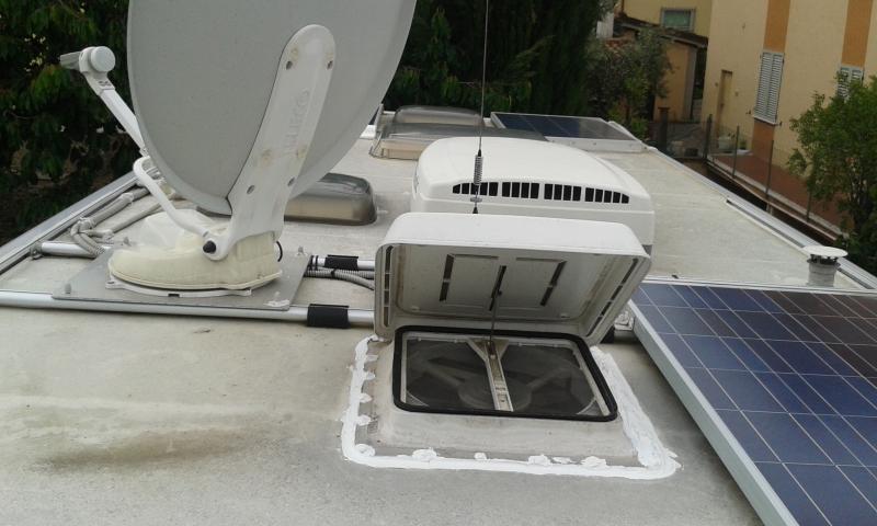

Ovviamente se si tratta di una infiltrazione circoscritta e bloccata, non penso convenga aprire il tetto per ripristinare i travetti e sostituire il materiale coibentante, di certo però sarebbe opportuno per far si che si
asciughi, creare delle piccole aperture dall'interno per far respirare la parete, l'acqua o comunque l'umidità, se non entra a contatto con l'aria non evapora...
ne ho avuta un'altra sul davanti che aveva leggermente  bombato addirittura il profilo esterno da quanto impregnata di acqua  però era sulla parete laterale  e una volta chiusa dall'esterno  ora lo strumento non rileva più nulla  in quel punto asciugandosi completamente e la bombatura è scomparsa  ,forse il legno con il tempo credo la abbia assorbita  completamente  ,l' importante è che non filtri altra acqua . non posso fare dei fori da dentro poi si vedrebbero a vista e sarebbero antiestetici , poi non saprei proprio con cui richiuderli essendoci un materiale tipo carta da parati  plastificata attaccata al legno .  se gli faccio un intervento visibile da dentro in caso volessi sostituire un domani il camper non me lo compra più nessuno con un intervento visibile da dentro di quel tipo..
a conferma che si asciuga da sola ho trovato diverse testimonianze di altri utenti ...
tipo questa
Salve a tutti. Andrò controcorrente, ma confermo che una infiltrazione si asciuga. Sono tuttora alle prese con il "rimontaggio " degli interni del mio C.I. del '91, dopo un intervento fai da te (con aiuto) di riparazione di una infiltrazione. Lo scorso anno, a luglio, ho interpellato un amico/tecnico per un evidente problema di infiltrazioni (parete cedevole ). Non avendo tempo ne soldi per intervenire mi sono fatto sigillare il profilo verticale posteriore sx dove entrava l'acqua e ho "prenotato" la riparazione per l'inverno. Quando ho aperto la parete ho trovato il danno molto più esteso del previsto, ma obbiettivamente i listelli erano compromessi ma asciutti! Probabilmente sono stati la bella stagione e il rimessaggio al coperto a favorire l'asciugatura. A breve posterò le foto. Il mio consiglio è di fare il lavoro, se possibile in fai da te o con qualcuno di competente. Non si gioca con la sicurezza, il danno si ripara, ma se si fa male qualcuno sono c... P.s. Io me la caverò con circa di 1000 euro con 4 mq di parete rifatta, modifiche nella disposizione ed ecopelle sulle pareti del vano toilette, nuovo linoleum (dato che ho smontato gli interni), armadio a pensile al posto del letto a castello, gavone sotto scocca, sigillatura esterna e forse modifica gradino esterno. Buoni Km. Cricio. Con calma... sono in ferie!
ps.. nel mio caso parliamo di una zona umida che l'igrometro me la rileva in 25 x 25 cm circa e credo sia roba fresca ed il legno non è marcio e al tatto e a okkio non si vede nulla ...
magari attendiamo un intervento di qualche canperista veterano di vecchia data che conosca bene  queste dinamiche di infiltrazione come si comportano..
più nulla  in quel punto asciugandosi completamente e la bombatura è scomparsa  ,forse il legno con il tempo credo la abbia assorbita  completamente  ,l' importante è che non filtri altra acqua . non posso fare dei fori da dentro poi si vedrebbero a vista e sarebbero antiestetici , poi non saprei proprio con cui richiuderli essendoci un materiale tipo carta da parati  plastificata attaccata al legno .  se gli faccio un intervento visibile da dentro in caso volessi sostituire un domani il camper non me lo compra più nessuno con un intervento visibile da dentro di quel tipo.. a conferma che si asciuga da sola ho trovato diverse testimonianze di altri utenti ... tipo questa  Salve a tutti. Andrò controcorrente, ma confermo che una infiltrazione si asciuga. Sono tuttora alle prese con il rimontaggio degli interni del mio C.I. del '91, dopo un intervento fai da te (con aiuto) di riparazione di una infiltrazione. Lo scorso anno, a luglio, ho interpellato un amico/tecnico per un evidente problema di infiltrazioni (parete cedevole ). Non avendo tempo ne soldi per intervenire mi sono fatto sigillare il profilo verticale posteriore sx dove entrava l'acqua e ho prenotato la riparazione per l'inverno. Quando ho aperto la parete ho trovato il danno molto più esteso del previsto, ma obbiettivamente i listelli erano compromessi ma asciutti! Probabilmente sono stati la bella stagione e il rimessaggio al coperto a favorire l'asciugatura. A breve posterò le foto. Il mio consiglio è di fare il lavoro, se possibile in fai da te o con qualcuno di competente. Non si gioca con la sicurezza, il danno si ripara, ma se si fa male qualcuno sono c... P.s. Io me la caverò con circa di 1000 euro con 4 mq di parete rifatta, modifiche nella disposizione ed ecopelle sulle pareti del vano toilette, nuovo linoleum (dato che ho smontato gli interni), armadio a pensile al posto del letto a castello, gavone sotto scocca, sigillatura esterna e forse modifica gradino esterno. Buoni Km. Cricio. Con calma... sono in ferie! ps.. nel mio caso parliamo di una zona umida che l'igrometro me la rileva in 25 x 25 cm circa e credo sia roba fresca ed il legno non è marcio e al tatto e a okkio non si vede nulla ...  magari attendiamo un intervento di qualche canperista veterano di vecchia data che conosca bene  queste dinamiche di infiltrazione come si comportano..
Avendo lavorato presso un allestitore posso confermare,in toto .Ho visto staccare l'esterno ,sostituire il marciume e asciugare i travetti con un phon per una notte intera, una volta asciutti è stato rimontato il tutto senza problema
credo tu parli di infiltrazioni più importanti ed estese , nel mio caso non vi è alcun marciume ma solo legno umido ,andare a staccare il tetto e aprire tutto per una zona umida  poco estesa di 25 x 25  dove risulta  dura al tatto e bussando con il manico di un cacciavite si sente che il legno suona ancora bello pieno  ...  per me avendo chiuso il punto da dove entrava e con l'arrivo del bel tempo se lo lascio al sole la parte che l'igrometro mi indica come umida  tenderà ad asciugarsi...
altro utente che avvalora la ma mia tesi...
Se l'infiltrazione è limitata a 20x20cm lo puoi verificare controllando le zone adiacenti. Basta prendere un ago robusto e piantarlo nel compensato. Se trovi resistenza , significa che il legno è sano, se , al contrario l'ago penetra come nel burro indica che il compensato è marcito. Esegui la prova fin dove trovi il sano così avrai la certezza se i 20x20cm sono reali. Se così fosse e la parte coinvolta è sigillata a dovere, molto probabilmente non avrai altre conseguenze, in quanto la poca acqua entrata evaporerà per via delle alte temperature che si creano all'interno delle pareti. Ovvio che se continua ad entrare acqua, devi rimediare.Siccome parli di parte bassa , controllerei sotto il camper in corrispondenza della zona infiltrata, in quanto quella probabimente è una infiltrazione da risalita che potrebbe averti compromesso la zona inferiore del camper, e controllerei pure il pavimento in corrispondenza della parete molliccia. Controlla i travetti sotto il camper, e verifica l'estensione del danno. Siccome non specifichi che cosa è stato sigillato, diventa difficile dare consigli, se però il danno fosse realmente limitato a quei 20cm ,io non smonterei nulla. Il rischio, dal mio punto di vista, non sono tanto i 20cm di parete, quanto i travetti di fondo se non anche il pavimento, in quanto quando una infiltrazione proviene dal di sotto ,prima di risalire tende ad allargarsi nelle zone che solitamente nessuno controlla. Brunoid="size3">id="green">

ho trovato una mia vecchia discussione dell'infiltrazione sul davanti che poi ho risolto chiudendo con sigillante e si è riassorbita da sola ,ora non vi neppure più la gobba che si vede nella foto ...
ad ogni modo mai più ADRIA !!
prossimo camper senza legno yes
