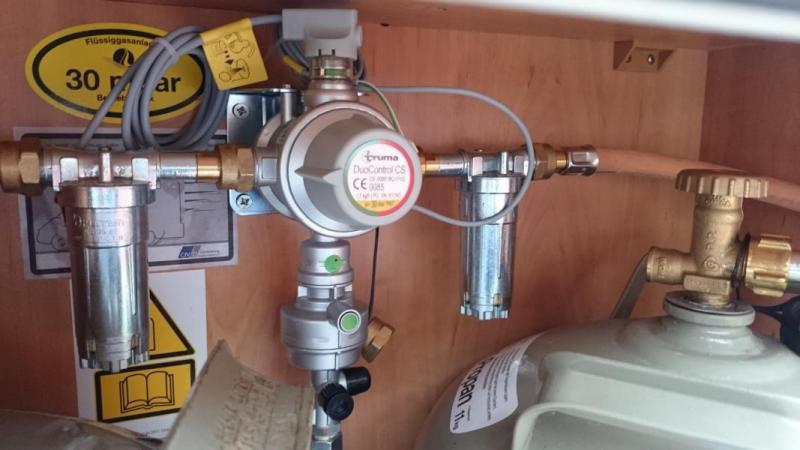

Tempo fa truma vendeva un Kit sicurezza composto da riduttore Duocontrol CS, 2 filtri e tue tubi di sicurezza ad alta pressione.

Inserito il 28/09/2017 alle: 23:36:30
In risposta al messaggio di claudik del 28/09/2017 alle 21:02:57
Ho appena montato un duo control... di Che filtro parli? Non ne ho visti di filtri sul duocontrol..
i filtri sono accessori a parte, come nella foto messa da Alexf, ma anch'io ho il duocontrol CS ma i filtri non li ho messi, costano una follia, e visto che il sistema mi funziona senza problemi dal 2007 (prima il Duoconfort e ora il Duocontrol CS) , non ne vedo la necessità.  Basta avere installato il Duocontrol il piu alto possibile, e poi ora che uso le bombole Beyfin che non hanno dentro morchia o olio, sono ancora piu tranquillo.
In ogni caso, con pochi euro mi sono approntato un "Kit di sopravvivenza" che in caso di blocco del Duocontrol si installa in pochi attimi:
