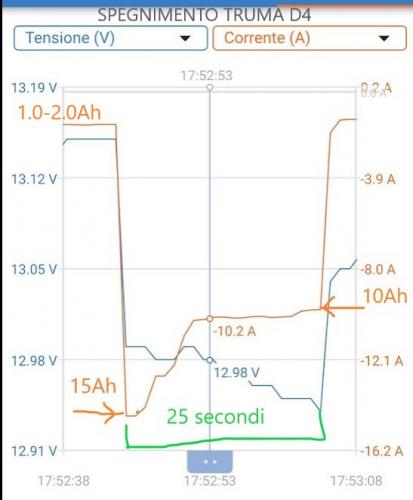

Confermo quanto scritto da Tommaso...
In fase operativa l'assorbimento della truma D4 (non credo sia molto differente dalla D6) si aggira intorno ai 1.0-2.0Ah a seconda della velocità della ventola (regolabile tramite CPlus).
In fase di spegnimento gli assorbimenti sono molto sensibili anche se solo per una ventina di secondi.
In fase di riaccensione invece, pur mantenendo assorbimenti attorno ai 10Ah con punta iniziale di >15Ah per 1-2sec., il ciclo si allunga a 120 sec. precisi precisi, da cronometro...
Quindi, considerando che l'ambiente da riscaldare è relativamente piccolo, capita spesso che la D6 vada in spegnimento per aver raggiunto la temperatura impostata...per poi riaccendersi appena questa scende sotto l'isteresi della sonda/termistato.
Considerando che ad ogni ciclo accensione/spegnimento gli assorbimenti "acuti" si sommano si capisce qual'è il limite di questo tipo di riscaldamento. (senza considerare il problema emergente degli imbrattamenti della candeletta e della camera di scoppio, proprio conseguenti alle ripetute fasi di "pulizia" del bruciatore)
Allego un grafico della fase di spegnimento in cui si coglie quanto detto...
Cordialmente Gigi

Eccezionale lavoro!  Io andavo molto piu a occhio e in maniera empirica, ma mi fa molto piaceer sapere i tempi esatti di questi picchi di assorbimento.
Il grafico poi è da 10 e lode, complimenti.
Come dicevo, basta tenere un oblo in fessura, che si riesce a non farla mai spegnere con grande vantaggio in tutti i sensi.
La cosa piu difficile è stato convincere la moglie che in inverno un oblo deve stare aperto, che inizialmente pensava fossero i primi segni di senescenza del mio cervello laugh
