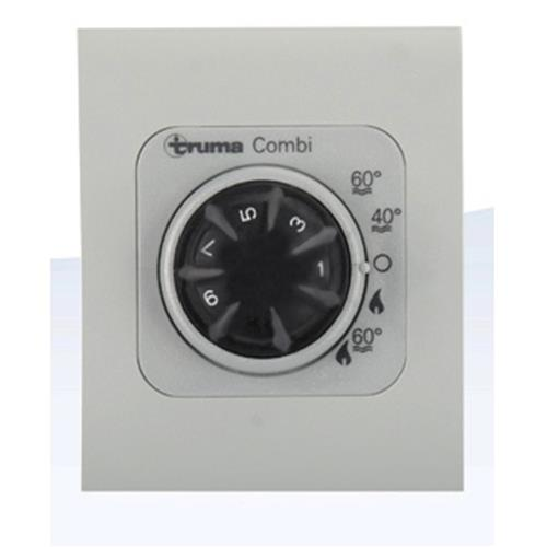

Salve, ho già scritto un post ma non è stato pubblicato, chiedo scusa se questo è un doppione. Ho un problema con la Truma. Impostando la manopola sull'acqua calda a 60 C l'acqua diventa bollente subito. Mentre se accendo la stufa impostando su 60C la cellula abitativa si riscalda ma non l'acqua. Chi può aiutarmi? Grazie

La stufa Combi ha due posizioni per l'acqua utilizzata contemporaneamente alla stufa:
La prima posizione è quella che assicura il riscaldamento dell'acqua senza il controlli di temperatura; questo significa che potrai avere l'acqua a temperatura variabile, a seconda di come la stufa resta accesa per riscaldare l'ambiente.
La seconda posizione è riscaldamento ambiente e temperatura dell'acqua controllata e portata ad un determinato livello (non ricordo bene ma mi sembra 55 o 58°); in questo caso avrai l'acqua sempre calda alla stessa temperatura, riscaldando adeguatamente anche il camper.
Poi ci sono le due posizioni di sola acqua calda.
Naturalmente in posizione di riscaldamento ambiente, il riscaldamento dell'acqua risulta più lento, a causa della minore energia utilizzata per quest'uso.

Grazie per le risposte. Preciso che prima la mia Combi funzionava perfettamente nel senso che a riscaldamento acceso si riscaldava anche l'acqua in modo "ustionante". Adesso invece l'acqua non si riscalda in modo ustionante se è acceso il riscaldamento. Se invece seleziono di riscaldare solo l'acqua allora diventa ustionante. Volevo capire se è un problema della mia Combi o se tutte si comportano così.

Inserito il 26/01/2019 alle: 23:39:29
Scusami tu per non essere stato chiaro. Con il riscaldamento acceso l 'acqua non si riscalda.

Torno un attimo sull'argomento. A parte le posizioni di  sola acqua calda, quelle di acqua e riscaldamento sono due:
Nella prima la temperatura dell'acqua non è controllata, quindi anche con il riscaldamento acceso puoi avere acqua bollente o quasi fredda o addirittura fredda, a seconda del fatto che la sufa abbia lavorato tanto, poco o per niente.
Nella seconda posizione, quella con la fiammella e 60°, hai l'acqua garantita a 60°, indipendentemente dal funzionamento della stufa. Se la temperatura poi superi o meno questo livello non lo so, però anche se la stufa non si accende perchè fa caldo, l'acqua si riscalda a 60°.

Conosco il funzionamento perchè l'ho usata per 10 anni. Non capisco se è un problema mio adesso o è comune anche ad altri. L'acqua nella seconda posizione, quella con la fiammella e 60 °C, non si riscalda. Credo che la Truma ormai è vecchia.

forse si incomincia a capire qualcosa , vediamo di ricomporci
fiammella + 60°C indicano riscaldamento + temperatura acqua calda controllata e fin qu' ci siamo , ora tu dici che in quella posizione l'acqua non si scalda e probabilmente intendi che non si scalda come le volte precedenti , giusto !
ora considerando sempre la posizione selezionata fiammella + 60 °C se l'acqua non si riscalda come le precedenti volte o la tempistica di attesa si è notevolmente allungata effettivamente è probabile che ci sia qualche anomalia sul termostato di massima o di minima del boiler oppure lo stesso boiler è intasato da calcare , altra ipotesi è che arrivi poco gas all bruciaore oppure lo stesso bruciatore funziona solo sul primo stadio di potenza , tuttavia dopo un certo tempo più o meno lungo con stufa e riscaldamento in funzione l'acqua nel boiler senza utilizzarla si deve comunque riscaldare di suo
dovresti ben specificare e confermare se con selezione fiammella + 60°C la tua lamentela è riferita alla produzione di acqua  calda diminuita rispetto alla volte precedenti ma dovresti anche specificare se dopo un certo periodo di tempo con stufa in funzione e bruciatore acceso l'acqua è sufficientemente calda e più o meno quanto tempo ci ha impiegato per riscaldarsi

Da quanto mi è sembrato di capire, non funziona il controllo di temperatura dei 60°. Ma allora non dovrebbe neanche andare per la sola produzione di acqua calda a tale temepratura

vero e ne hai tutte le ragioni , ora considerando che le due posizioni utilizzano due segnali diversi potrebbe essere che la posizione fiammella + 60 °C abbia una anomalia lato 60 °C ma in tutti i casi l'acqua nel boiler con riscaldamento attivo e bruciatore in funzione con la duvuta tempistica poco a tanto si deve riscaldare e non capisco come mai dice che sulla selezione fiammella + 60 °C l'acqua è sempre fredda . io credo che l'autore di questo 3D si stia incartando complicando la situazione

con riscaldamento attivo e bruciatore in funzione con la duvuta tempistica poco a tanto si deve riscaldare e non capisco come mai dice che sulla selezione fiammella + 60 °C l'acqua è sempre fredda . io credo che l'autore di questo 3D si stia incartando complicando la situazione  mario
Potrebbe essere che la stufa vada solo a 2Kw e quindi per scaldare l acqua anzichè metterci quel quarto d'ora come solito ci metta anche un ora?
