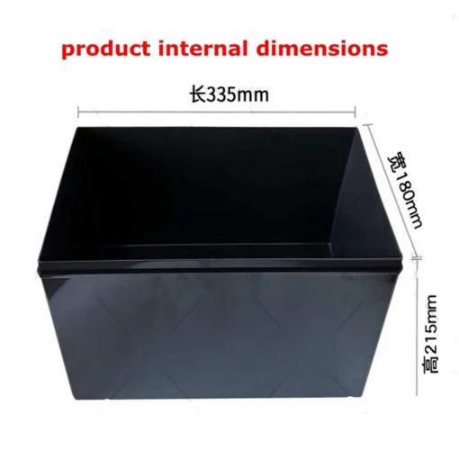

Su ali si trovano scatole in abs con i manici e i contatti filettati.
Io ne ho presa una della stessa misura della vecchia AGM perché ho quello spazio e basta.
Ci stanno 8 celle da 105 e 2 bms.
Prossimamente 4 celle 280 e 1 bms senza compressione.
L’isolante mi e’ arrivato con le celle altrimenti vetroresina dei pollai o pvc del brico.
Non incollerei le celle potresti dover fare un parallelo o spostarle.

Mi ero chiesto anche questo e a parte il precocetto legato all'aspetto poco tecnologico dello stesso non vedo controindicazioni all'uso del legno Trovare una scatola gia fatta a misura la vedo ardua piu facile farsela
non so so se sia una buona idea ma in caso di scatola abbondante come vedresti l'uso di punti di sigillante tipo sicaflex? Il 521 UV l'ho usato al posto del 252 (che è un collante strutturale) per fissare il piatto doccia che si e attaccato bene e ha qualche speranza di essere rimosso in caso servisse Pensavo di bloccarci gli elementi in una eventuale cassetta che lascia spazio Potrebbe essere necessario rimuovere gli elementi? O una volta fissati amen?
Come ti ha già detto Subalpino io non incollerei le celle, magari scopri dopo un anno che solo una è difettosa e devi cambiare solo quella, se sono incollate col sika è complicato.
@Subalpino, ma da quanto era la tua vecchia agm e che scatola hai preso? Ormai il "danno" è fatto e mi va bene la mia scatola di legno(*), ma sono curioso, perché la batteria che ho fatto, sebbene sia più corta, è qualche cm più alta che la mia vecchia agm da 100Ah e non ci starebbe in una scatola delle stesse dimensioni.
(*) aggiungo che ho fatto una custodia impermeabilzzante di telo plastificato alla base, è montata vicino alla truma e non si sa mai che ci sia una perdita...

Come ti ha già detto Subalpino io non incollerei le celle, magari scopri dopo un anno che solo una è difettosa e devi cambiare solo quella, se sono incollate col sika è complicato. @Subalpino, ma da quanto era la tua vecchia
agm e che scatola hai preso? Ormai il danno è fatto e mi va bene la mia scatola di legno(*), ma sono curioso, perché la batteria che ho fatto, sebbene sia più corta, è qualche cm più alta che la mia vecchia agm da 100Ah e non ci starebbe in una scatola delle stesse dimensioni. (*) aggiungo che ho fatto una custodia impermeabilzzante di telo plastificato alla base, è montata vicino alla truma e non si sa mai che ci sia una perdita...

L'ho vista, le misure esterne secondo aliexpress sono 345x190x245. Troppo grande per me (anche se di poco), soprattutto in altezza. La mia è un paio di cm più bassa  e anche così ho fatto fatica a metterla (l'agm originale era 19cm), ho dovuto smontare i tubi del riscaldamento (che poi ho rimontato).

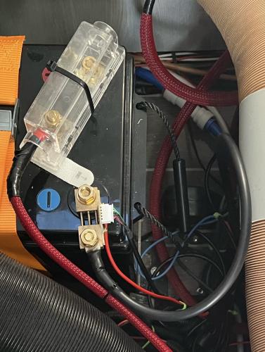

IMG_9540_Original.jpegMa tu hai il Trigano con la batteria sotto le staffe delle cinture?
In quel caso ci sta.
Io la prima volta ho rotto la valvola del boiler, adesso ci metto un pezzo di legno  per proteggerla quando infilo la batteria.

Ma tu hai il Trigano con la batteria sotto le staffe delle cinture? In quel caso ci sta. Io la prima volta ho rotto la valvola del boiler, adesso ci metto un pezzo di legno  per proteggerla quando infilo la batteria.
Sí, sí, uguale alla tua foto. Ma sei riuscito a metterla senza smontare niente? Io, come ti ho detto, con la scatola più bassa e più corta, non c'era verso senza smontare i tubi. Magari sono io imbranato, o memore della rottura della valvola (mi ricordavo che ti era successo) non volevo fare lo stesso laugh.
Non ho nessuna foto con la batteria nuova, questa è con l'originale che avevo fatto per mostrare il cedimento della panca al concessionario. Per montarla ho dovuto riposizionare il tubo d'aspirazione (quello nero piccolo) e smontare il tubo beige a destra (che poi è quello che si vede anche nella tua foto).
