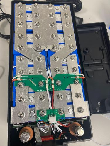

Questo è quanto si presenta all'interno di una batteria Lifepo4 NDS Tempra da 150Ah e dal costo di oltre 1500€.
Sono 20 celle prismatiche da 30Ah il cui costo varia in base ai lotti quantitativi di acquisto circa 18€/cella per 1000 celle.

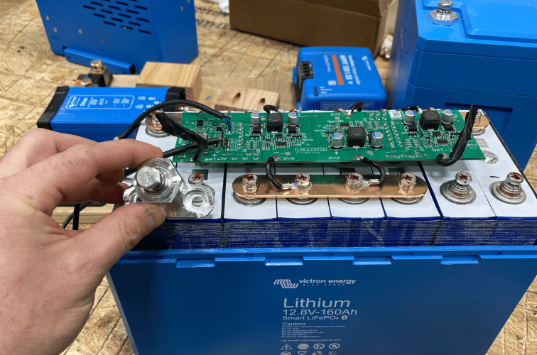

Questo invece l'interno di una Victron Lithium da 160 Ah, in una composizione di 8 cellle serie/parallelo da 80Ah.
