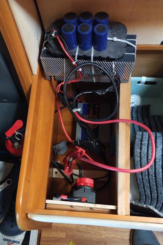

Qualche prova con dei supercapacitor l'ho fatta, già da soli accendono il camper, se montati all'ingresso dell'inverter si prendono carico di tutti i picchi di corrente.
Ho assemblato e testato come supporto alla lifepo4 questo pacco fatto con 18 supercapacitor...sono portentosi.
Non li ho lasciati montati sulla BS perchè non mi servono, li uso per supporto alla BM.
