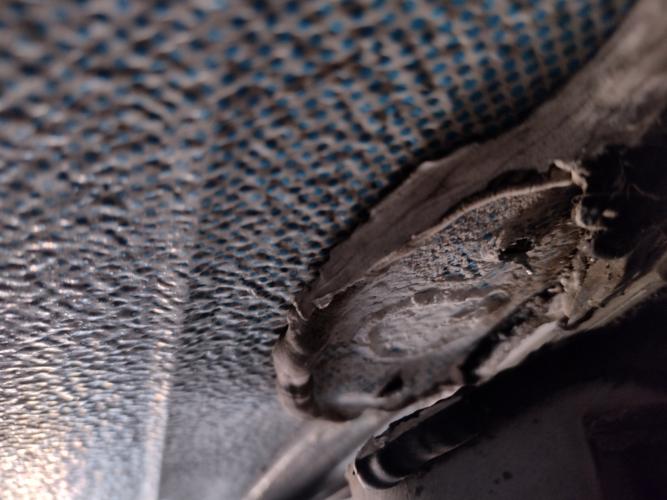

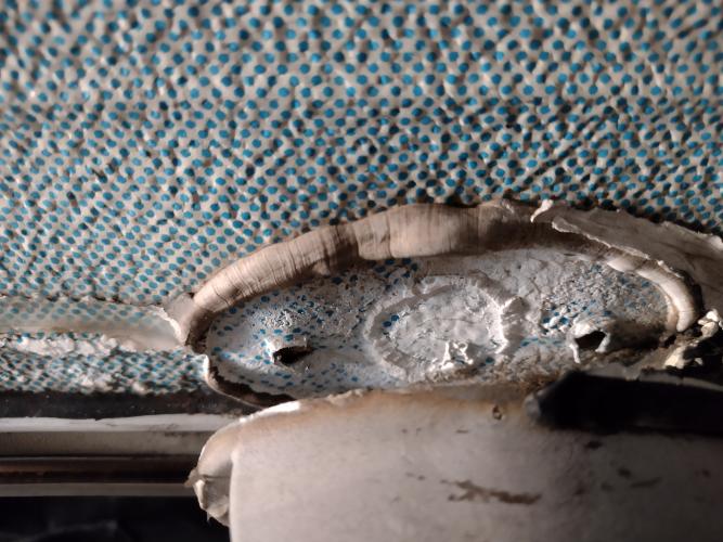

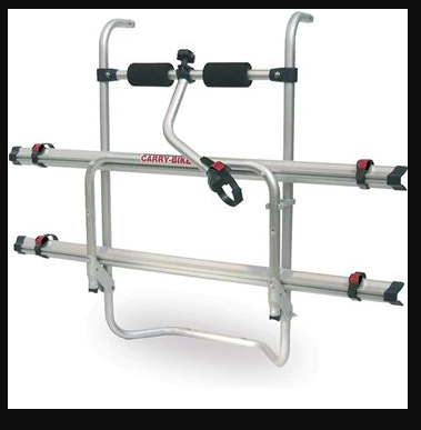

Salve. Ho scattato qualche foto.
Come vedete questo attacco (inferiore come dicevo) è proprio sopra il gavone (si intravede in basso)
Qui da una prospettiva diversa

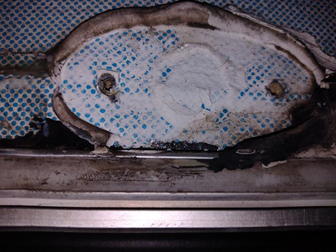

I due buchi:

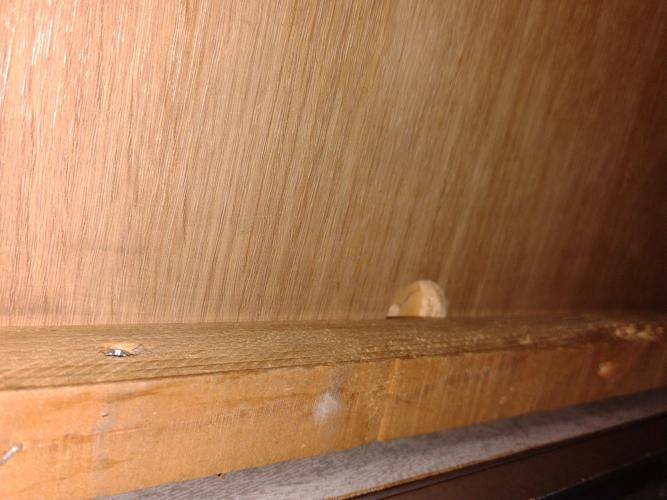

Altra foto scattata dall'interno del gavone, guardando verso l'alto. La zona più chiara è la parete posteriore, quindi il senso della foto è: in alto c'è l'anteriore del veicolo, in basso il posteriore..
Come potete vedere, c'è un listello, e sopra di esso una parte del ripiano in legno che fa da sedile (in questo camper c'è una dinette posteriore con tavolo al centro e sedili tutto attorno, l'ho scelto per via di questo "ufficio"...). Naturalmente è anche parte del letto matrimoniale in coda quando abbasso il tavolo.
Qui non si vede, ma il listello è allo stesso livello dei buchi delle viti all'esterno. Quindi non cè piastra ma le viti aggrappano direttamente questo legno. Così, peraltro, non posso montare una eventuale piastra di rinforzo.

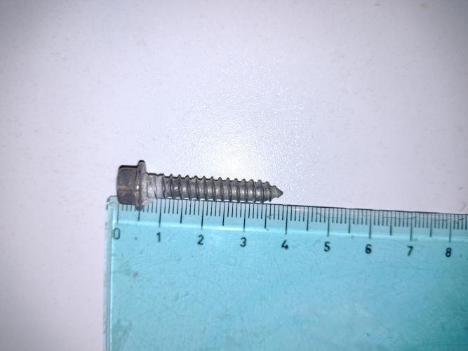

Infine una delle due viti saltate.
Ok, come dicono gli 'mmericani, comments welcome. A occhio non ho altra scelta che rimettere viti, magari rinforzando/riempiendo  quei buchi.
Grazie ancora.

Inserito il 19/02/2024 alle: 19:21:48
Certo che puoi mettere una contropiastra. La metti sul listello e se non trovi bulloneria di lunghezza sufficiente la fissi con due barre filettate passanti tagliate a misura

Inserito il 21/02/2024 alle: 11:55:05
In risposta al messaggio di Rocinante del 19/02/2024 alle 19:15:32
Salve. Ho scattato qualche foto. Come vedete questo attacco (inferiore come dicevo) è proprio sopra il gavone (si intravede in basso) Qui da una prospettiva diversa I due buchi: Altra foto scattata dall'interno del
gavone, guardando verso l'alto. La zona più chiara è la parete posteriore, quindi il senso della foto è: in alto c'è l'anteriore del veicolo, in basso il posteriore.. Come potete vedere, c'è un listello, e sopra di esso una parte del ripiano in legno che fa da sedile (in questo camper c'è una dinette posteriore con tavolo al centro e sedili tutto attorno, l'ho scelto per via di questo ufficio...). Naturalmente è anche parte del letto matrimoniale in coda quando abbasso il tavolo. Qui non si vede, ma il listello è allo stesso livello dei buchi delle viti all'esterno. Quindi non cè piastra ma le viti aggrappano direttamente questo legno. Così, peraltro, non posso montare una eventuale piastra di rinforzo. Infine una delle due viti saltate. Ok, come dicono gli 'mmericani, comments welcome. A occhio non ho altra scelta che rimettere viti, magari rinforzando/riempiendo  quei buchi. Grazie ancora.
Io metterei due piastre e bulloni a passare, anche una fuori
Farei dei fori col trapano e poi la seconda piastra avvitata con rondelle all’interno
Ovviamente sigillante come non ci fosse un domani
Certo che se riprendi un altro alberello stavolta ti viene giù la parete….(bel dilemma)

La parte bassa lavora in spinta...non seve contropiastra interna...(al massimo può servire esterna se la zona è deformata).
Se poi ti capita di urtare nuovamente  avresti danni più gravi.
Io riempirei con resina i buchi, poi fai due fori piccoli e metti ancora autofilettanti con sigillante...non serve altro.

perchè c'è gente che non è capace a lavorare, poi magari è stato automontato dal vecchio proprietario, senza nemmeno tenere conto delle indicazioni del fabbricante di dove montare
poi scusa, è vero che sono viti per lamiera, ma chi lo ha montato si è trovato prima la lastra di alluminio, quindi per lui era giusto usare quelledevillaugh

Inserito il 21/02/2024 alle: 17:57:59
Sull'automontaggio da parte di un vecchio proprietario, è probabile (non l'ultimo, che lui se l'era già trovato montato). Però le piastre messe sugli attacchi superiori sembrano fatte a regola d'arte, con tanto di coperchietto in plastica all'interno. Ma forse non significa nulla.
Ora, forse per deformazione professionale, ma pensavo a questo punto se si potesse tentare un approccio graduale, anche perchè l'altro attacco inferiore sembra non aver risentito minimamente. Poi, uso regolarmente un tirante dalla barra portapacchi sul tetto per alleggerire un po' il carico, ma questo probabilmente fa poco nel caso specifico.
Insomma, potrei provare  a riempire e riavvitare. Vista la staggione non propriamente ciclistica, ci farei qualche chilometro con portabici non caricato, e vedo se si muove qualcosa. In caso tirasse una brutta aria, passerei alla soluzione più invasiva. Sono ben felice di sentire opinioni in merito dai fautori dell'approccio più "aggressivo".
Se poi tento questa strada, avrei due domande:
1) Ho visto che si è parlato di viti non adatte. Quindi, visto che il buco nell'alluminio c'è già, dovrei prendere delle autofilettanti diverse da quelle che c'erano e che ho messo in foto? E curiosità personale da persona poco competente: lo avete capito dalla foto che tipo di viti sono?).
2) Questa l'avevo già chiesta nel primo messaggio ma credo si sia persa nella discussione: che riempitivo suggerireste? Un poliuretanico specifico per il legno, tipo quelli definiti "strutturali" o un bicomponente tipo acciaio liquido (non sarebbe troppo rigido?).

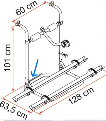

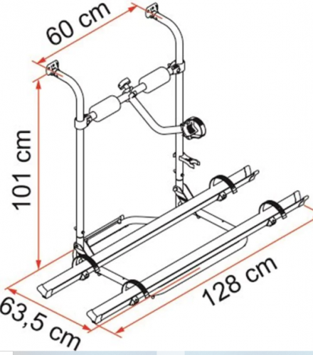

Bisognerebbe vedere una foto del supporto del portabici che si intravede appena e magari cercare le istruzioni di quel vecchio portabici, potrebbe anche darsi che i fori sono piccoli e ci andavano veramente le viti.
Se vuoi ripristinare le viti vai una piastra ino un pò più larga del supporto, con 2 fori coincidenti con quelli del supporto e con una svasatura per metterci 2 bulloni a brugola o torx a testa svasata, e lo fissi al tuo supporto al contrario delle viti, con il dado verso fuori per capirci.
Poi nella parte più esterna fai altri 2 fori svasati dalla parte opposta e ci metti le viti che avviterai al camper, cosi non prenderai i vecchi fori spanati.
