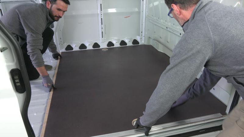

Sul pianale originale in lamiera, solitamente gli allestitori fissano un grande foglio di compensato, di vario spessore, a seconda delle scelte di qualitá e anche di peso. Su questo piano in legno, viene poi fissato tutto l'allestimento. Ovviamente una perdita d'acqua puó infilarsi tra la lamiera, solitamente nervata, e il compensato. Se ció accade, l'acqua puó rimanere intrappolata per anni nell'intercapedine, fino a corrodere e distruggere totalmete il pianale originale del furgone.
Fondamentale quindi individuare subito la fonte di provenienza dell'acqua, e l'unico modo é tagliare ed asportare il compensato che fa da pavimento, nella zona interessata, sperando di raggiungere la provenienza della perdita, senza doverlo asportare tutto.
La/le porzioni di pavimento asportate, potranno essere rimpiazzate, dopo aver fatto asciugare ed eventualmente trattate con antiruggine. Cosí ho proceduto anni fa su un vecchio Ducato, salvandolo al pelo da corrosione irreparabile.

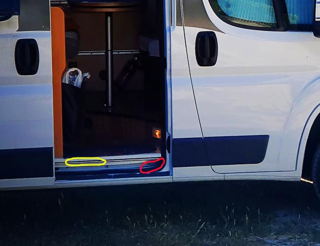

magari può esser utile:
mi è capitato per errori nel riempimento (camper in pendenza) di avere perdite dal tappo del serbatoio delle chiare. L'acqua usciva tra pavimento e pianale nel punto indicato dal cerchietto rosso. Quindi un modo per arrivare sotto al pavimento ce l'ha.
All'interno del segno giallo si vede una riga nera. E' uno spessore di legno messo sotto al profilo in alluminio che chiude il pavimento (dove scorre la zanzariera se ce l'hai). Tende ad uscire e se lo fa il pavimento flette. Dai un'occhiata se c'è o se è in posizione corretta

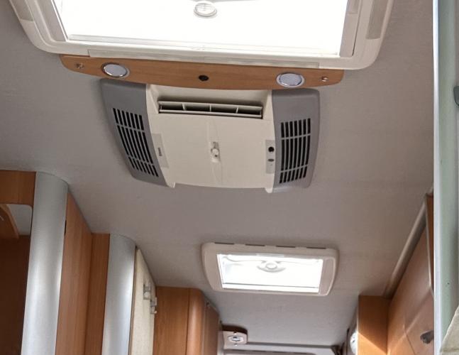

IMG_9160.jpeg buongiorno, volevo chiedervi secondo voi cosa potrebbero essere quelle linee più scure orizzontali sul cielo del camper. Grazie a chi vorrà rispondermi
Che camper è? Prova con un igrometro e vedi se c'è umidità, il prima possibile.
Non sono le giunture del rivestimento?

È un Laika Ecovip, non risulta infiltrato.
