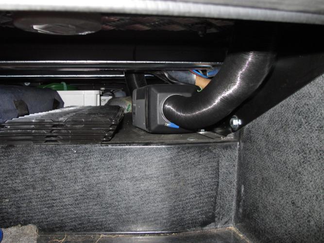

Quando avevo il MH con doppio pavimento avevo un Webasto inserito all interno del doppio pavimento con scarico verso terra, e tubazioni che salivano in cellula, una bocchetta nella cassapanca della dinette (non chiudibile), una seconda chiudibile in bagno e una terza chiudibile nel gradino per salire a letto.

Visto che hai spazio nel doppio pavimento potresti valutare di sostituire sul riscaldatore Cinese il bocchettone dell'aria calda in uscita con uno a 4 uscite da 42 mm, in questo modo potrai portare piu agevolmente 4 tubi da 42 mm nei punti cui ritieni piu opportuno andare a montare le 4 nuove bocchette.
Il riscaldatore stesso potrai montarlo nel doppio pavimento, con l'accortezza di praticare un foro da 90 mm (9 cm) tra il pavimento della cellula ed il "vano" intermedio o sotto pavimento per il ricircolo dell'aria da scaldare.
Servirà una bocchetta, un  pezzo di tubo da 90mm e 2 fascette metalliche con diametro almeno da 95mm, smonti la ghiera dietro al riscaldatore dove c'è la ventola e ci fissi il tubo, l'altro capo del tubo ovviamente lo monterai sulla bocchetta da 90mm cui avrai cura di fissare con 4 viti al pavimento.
Sotto al camper, in uscita dal riscaldatore hai i 2 tubi, marmitta ed aria comburente, posiziona il tubo con filtro per laria comburente verso il muso del camper mentre quello della marmitta lo direzioni verso il didietro e l'esterno, se vuoi si possono prolungare entrambi in moda da posizionarli uno piu sul lato destro ed uno su quello sinistro, l'importante e che la marmitta del riscaldatore sia sullo stesso lati di quella del motore, in questo modo riduci e di molto le eventuali aspirazioni dei fumi.

Hai ragione, a volte la posizione della marmittina è importante, nel precedente camper con Webasto Thermotop installato da Hymer, in certe condizioni lo scarico veniva riaspirato dalla presa aria sul cofano, quindi lo ho dovuto prolungare per allontanarlo.
http://www.iz4dji.it/Lavori/Mod...
A vederlo, sembrava lontano e mai avrei pensato e invece nell uso pratico capitava.
