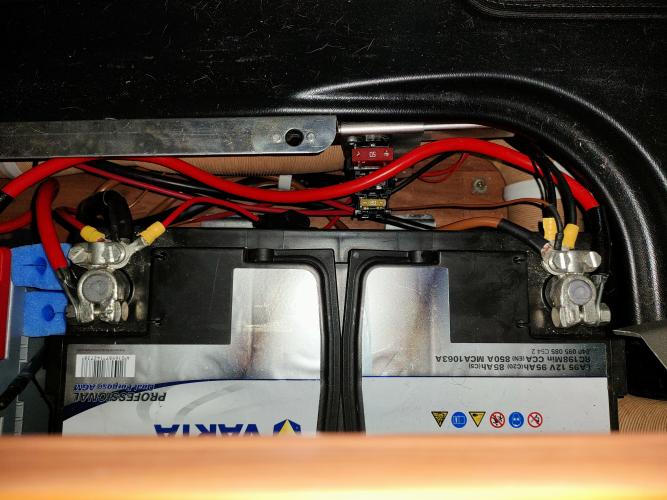

la cosa in sé è abbastanza banale, ma bisogna saperla fare, molto semplicemente la batteria aggiuntiva andrebbe posizionata il più vicino possibile a quella esistente per poi collegare il - di una con il - dell'altra e il + di una con il + dell'altra utilizzando cavi di generose dimensioni, almeno 16mmq, meglio 25. Hai a disposizione l'attrezzatura necessaria per svolgere questo intervento?
NB: tutti i costruttori di batterie consigliano sempre di mettere in parallelo due batterie uguali, con uguali si intende tensione, Ampere, età, marca.
il + di una con il + dell'altra utilizzando cavi di generose dimensioni, almeno 16mmq, meglio 25. Hai a disposizione l'attrezzatura necessaria per svolgere questo intervento? NB: tutti i costruttori di batterie consigliano sempre di mettere in parallelo due batterie uguali, con uguali si intende tensione, Ampere, età, marca.

Buongiorno scusa prima tu o mando un messaggio a vuoto. La batteria la metterei difianco all'altra
Come ti hanno già detto, batterie molto vicine, cavi dimensionati e due fusibili a entrambe i capi del positivo, più vicini possibile ai poli...
Il problema non è fare il lavoro che è abbastanza banale, ma come farlo, le difficoltà sono crimpare i morsetti e i portafusibili, ti consiglio, se non hai manualità e soprattutto crimpatrice professionale viste le dimensioni generose dei cavi, di acquistare i cavi già crimpati, oppure di rivolgerti a un professionista del settore che ti deve garantire sul lavoro eseguito...

mettila come e dove vuoi ma prima regola ... importante ...fusibile da 30/50 A collegato più vicino al positivo .... poi vai, fai tutto quello che vuoi ... GP

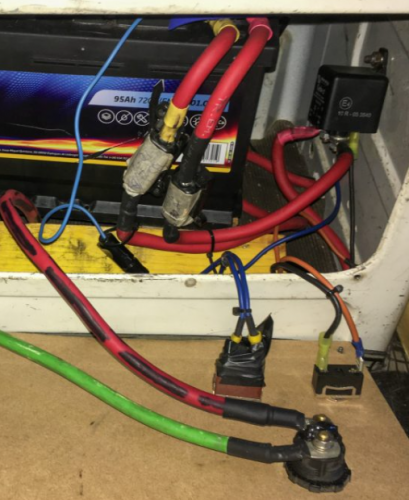

andiamo piano ad elargire consigli legati ai fusibili sul parallelo. Il fusibile è in linea teorica una sicurezza, ma al lato pratico va ad introdurre anche alcune problematiche.
La prima fra tutte raddoppia i rischi legati alla crimpatura dei capicorda, la quale non è una banalità viste le sezioni in gioco.
Subito dopo si andrebbe ad introdurre uno sbilanciamento dell'impianto, evitabile.
I fusibili vanno inseriti quando si ha la certezza di fare un ottimo lavoro, oltre ad essercene una reale necessità.
Con un posizionamento di batterie come segue cose li metteremmo a fare?
Ciò che è importante è fare in modo che i cavi siano ben fissati in modo che NON ABBIANO POSSIBILITA' alcuna di sbattere a casaccio di qua e di là, che vengano ulterioremente protetti con un corrugato aggiuntivo fino a ridosso del capocorda.

andiamo piano ad elargire consigli legati ai fusibili sul parallelo. Il fusibile è in linea teorica una sicurezza, ma al lato pratico va ad introdurre anche alcune problematiche. La prima fra tutte raddoppia i rischi legati
alla crimpatura dei capicorda, la quale non è una banalità viste le sezioni in gioco. Subito dopo si andrebbe ad introdurre uno sbilanciamento dell'impianto, evitabile. I fusibili vanno inseriti quando si ha la certezza di fare un ottimo lavoro, oltre ad essercene una reale necessità. Con un posizionamento di batterie come segue cose li metteremmo a fare?  Ciò che è importante è fare in modo che i cavi siano ben fissati in modo che NON ABBIANO POSSIBILITA' alcuna di sbattere a casaccio di qua e di là, che vengano ulterioremente protetti con un corrugato aggiuntivo fino a ridosso del capocorda.
Il fusibile serve proprio ad evitare che un lato del positivo possa fare contatto inavvertitamente sul telaio... anzi due fusibili perché il cavo è controalimentato... ovviamente come giustamente dici installato a regola d'arte sennò fa più danni che benefici... yes

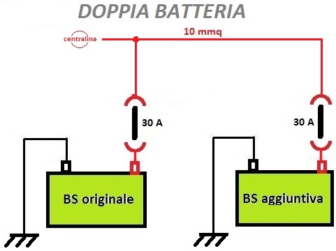

Problemi?
Mi viene in mente un elemento in corto di una delle due batterie che per costruzione interna può mandare in corto anche altri elementi.
I fusibili servono a proteggere l'impiantistica cablata ma anche le stesse batterie.
Per avere una buona protezione serve un fusibile piccolo che però deve almeno reggere la corrente normale.
Questo schema per esempio...
Offre una buona protezione perché non consente che la corrente di una batteria superi i 30 Ampere, però è possibile prelevare fino a 60 Ampere dalle batterie in parallelo tra loro.
Marco.

Problemi? Mi viene in mente un elemento in corto di una delle due batterie che per costruzione interna può mandare in corto anche altri elementi. I fusibili servono a proteggere l'impiantistica cablata ma anche le stesse
batterie. Per avere una buona protezione serve un fusibile piccolo che però deve almeno reggere la corrente normale. Questo schema per esempio... Offre una buona protezione perché non consente che la corrente di una batteria superi i 30 Ampere, però è possibile prelevare fino a 60 Ampere dalle batterie in parallelo tra loro. Marco.
una soluzione non percorribile per chi ha un banale inverter oltre i 700W... nel mio caso, che ho un 1000W dovrei installare almeno un 50A, forse non sufficiente se collegassi un'utenza con elevato spunto.
PS: non sono nemmeno convinto che servano da protezione in caso di corto di una delle due batterie...

una soluzione non percorribile per chi ha un banale inverter oltre i 700W... nel mio caso, che ho un 1000W dovrei installare almeno un 50A, forse non sufficiente se collegassi un'utenza con elevato spunto.  PS: non sono nemmeno convinto che servano da protezione in caso di corto di una delle due batterie...
È da sempre "buona norma" di progetto inserire delle protezioni amperometriche sulle batterie e come avrai notato dall'impiantistica delle batterie motore dei veicoli recenti, è anche diventato obblogatorio, quindi le crociate contro i fusibili di protezione non trovano riscontro ne elettrotecnico ne normativo.
In caso di inverter i fusibili vanno dimensionati di conseguenza, prelevando poi energia per le utenze con il portafusibili multiplo già visto che potrà essere posizionato su una delle due batterie.
L'inverter dovrà prelevare corrente tramite due cavi positivi che andranno sui due rispettivi fusibili grossi, uno ospitato sulla piastra portafusibili multipla della prima batteria e uno identico ospitato sul portafusibili, questa volta singolo, collegato alla seconda batteria.
Così facendo il morsetto positivo dell'inverter diventa il punto dove viene eseguito il collegamento del parallelo.
Volendo è anche possbile bilanciare ulteriormente le correnti, prelevando energia e ricaricando, collegandosi al polo positivo dell'inverter che di fatto diventa il "centro stella" dell'impianto.
Raramente gli inverter vengono collegati a due batterie in parallelo in modo da bilanciare perfettamente le correnti, mantenendo però anche la massima protezione possibile dell'impianto.
I collegamenti di potenza sono i meno adatti al fai.da.te   perchè servono gli attrezzi adatti, una perfetta manualità e la raramente presente base teorica, senza la quale si fanno impianti funzionanti ma a rischio.
Tutti sanno che i fusibili esistono di vari valori, ma pochi sanno che a 12 Volt in corrente continua un minifuibile classico da 10 Ampere conduce 5 Ampere, salta con 15 ma conduce 500 Ampere per arco voltaico.
Non sono affatto sicuro che chi fa da questi impianti abbia capito fino in fondo perchè il magnetotermico differenziale di casa riporti indicate ben 3 correnti: 25 Ampere, 30 milliAmpere e 6000 Ampere e infatti vedo usare a protezione di linee a 12 Volt continui, dei coloratissimi fusibili automatici progettati per la corrente alternata degli altoparlanti.
