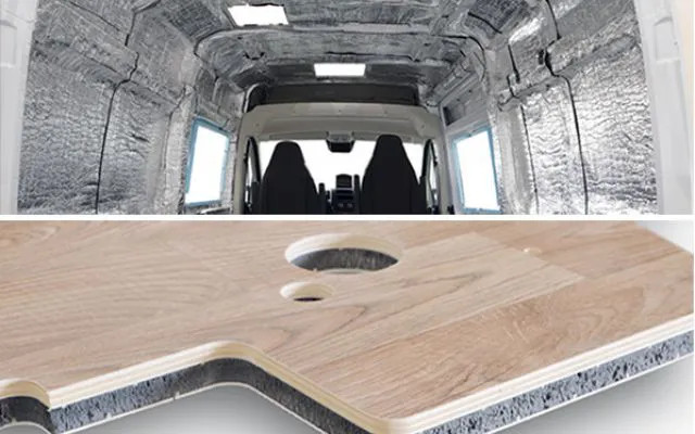

Inserito il 29/04/2023 alle: 11:31:02
In risposta al messaggio di MarcoV2 del 29/04/2023 alle 11:00:28
Tempo fa vidi un sito dove c'erano foto di un possl roadcamp con interni smontati quasi completamente. L'isolamento non era completo, era di ottimo spessore e qualità ma a pannelli lasciando scoperti i travi. Sarei portato
a pensare di preferirne uno di spessore inferiore (sui travi avrebbe ingombro eccessivo) ma integrale come questo sotto in foto. Questo in teoria perchè non è detto che all'atto pratico si comporti in modo migliore.
Uno degli allestimenti osservato è quello del gruppo Trigano che sembra come quello in foto. Materiale poliuretanico flessibile ed adesivo che va da spessore 1 a 3 cm, a seconda del punto in cui deve essere posato.
Lo infilano anche allinterno di sportelli e portellone. Mobilvetta aggiunge anche uno strato di un matsriale impermeabile di cui non ricordo adesso il nome. Poi ricoprono il tutto con degli stampati in ABS.
A pavimento, anche lì strato intero di coibentazione (materiale diverso) e pavimento in melaminico e pvc a coprire.
A seconda del brand del gruppo, poi, i mezzi internente vengono rivestiti con tessuti soffici ulteriormente coibentanti e fonoassorbenti.
Altrettanto fa Malibu, ma con un materiale diverso, stesso concetto e senza strato impermeabile.
Altri (tra cui credo anche hymer) utilizzano dei pannelli rigidi di materiale similpolistirene estruso, ma lo posizionano solo all'interno dei riquadri che le travi descrivono. Queste, restano scoperte.
Sul tubo sintrovano i video, per i curiosi come me.
Tutto a conferma che generalizzare parlando de "il furgonato...." è un grosso errore.
Bisogna avere l'esperienza o fare tesoro dei colleghi che in sincerità raccontano la propria, così da avere una sorta di statistica sui brand.
