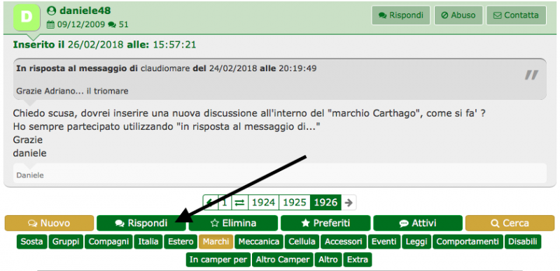

Chiedo scusa, dovrei inserire una nuova discussione all'interno del "marchio Carthago", come si fa' ?
Ho sempre partecipato utilizzando "in risposta al messaggio di..."

Chiedo scusa, dovrei inserire una nuova discussione all'interno del marchio Carthago, come si fa' ? Ho sempre partecipato utilizzando in risposta al messaggio di... Grazie daniele
Basta che clicchi su rispondi dove ti ho segnato con la freccia e metti il tuo nuovo post sul gruppo carthago.

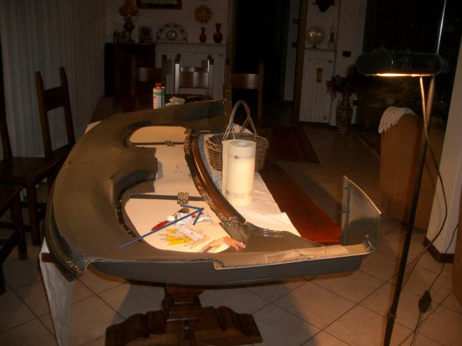

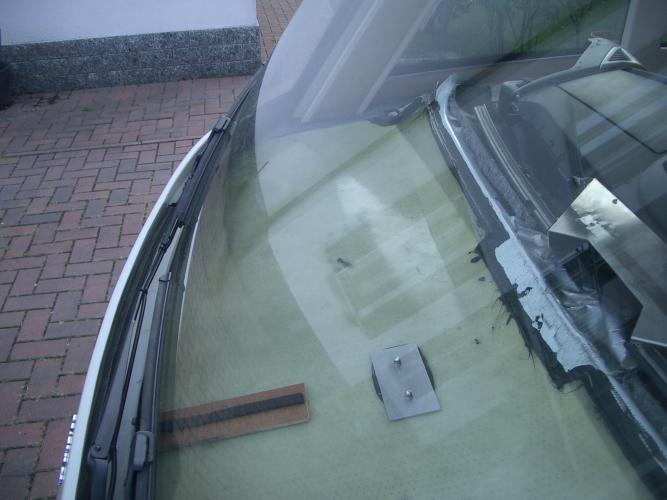

Inserito il 27/02/2018 alle: 12:38:54
Premetto che non conosco ne i Tourer ne i C line .
Quello che posso dire con certezza è che sui modelli Eline è cambiato completamente il sistema di gestione riscaldamento cruscotto.
Sul modello 2009 era presente un doppio fondo di materiale schiumoso che convogliava l'aria del riscaldamento motore verso le feritoie.
L'aria veniva presa dalla parte centrale dove si vede lo scatolato di alluminio
Nei modelli Eline attuali sono invece presenti dei caloriferi collegati all'Alde.

Inserito il 27/02/2018 alle: 13:05:30
Topolone, approfitto della foto che hai postato e del fatto che hai esperienza di rimozione del cruscotto. Mi si è sollevato leggermente da un lato il listello di radica indicato dalla freccia, sai dirmi come è fissato?
Claudio
