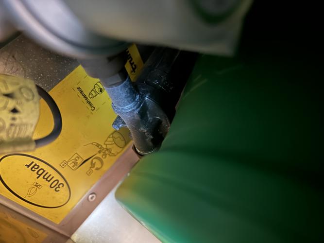

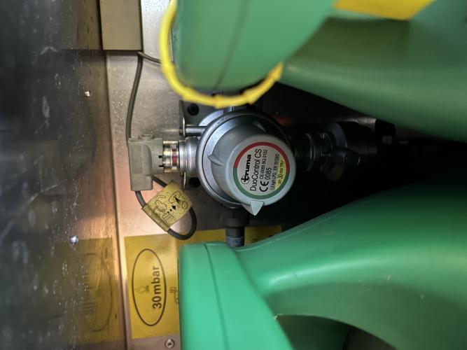

Ciao ti allego 2 foto purtroppo con le bombole montate non si vede molto IMG_8151.jpegIMG_8152.jpeg
Stefano

Grazie,  speriamo che quello nuovo ( il truma) ci stia che ha i due scatolotti neri...
ps non che il tuo non fosse il duo control , è semplicemente che hanno cambiato fornitore.

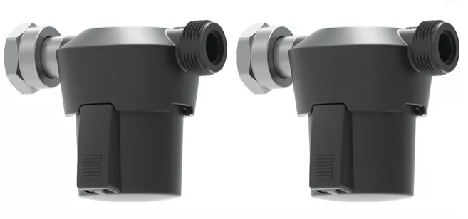

Il nuovo modello, quello con le parti nere in plastica per intendeci, ha i filtri piu larghi ma meno profondi del precedente modello dove erano in metallo cromato. Io comunque nel vano bombole che ho nel 143, ho messo due bombole in vetroresina della Beyfin, con regolatore verticale nuovo modello (plastiche nere) e filtri vecchio modello in metallo più alti. E' mia intenzione a breve approfittare del cambio delle cartucce dei filtri (sono in "esercizio" da 4 anni) e cambiare tutti i filtri montando quelli nuovi in plastica nera. Lo spazio mi sembra essere sufficiente...

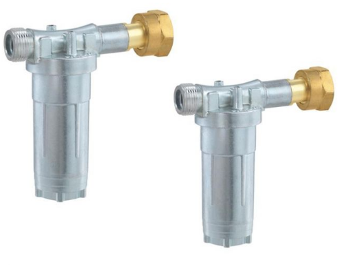

Ciao Marco sul vecchio ho il duo control già con gli scatolotti in plastica e relativi filtri, che sono in alluminio,  ho comprato le cartucce e i filtri di ricambio. Non so se abbiano cambiato adesso, ma fino a pochissimo tempi fa i filtri erano sempre in alluminio. Aldo
Si in pratica attualmente ho questi montati
e vorrei mettere a breve questi nuovi
perchè sono un po' più piccoli e più facili da aprire per il cambio cartuccia. La cartuccia per il vecchio modello (quello in metallo) costa circa 13 € l'uno, mentre la cartuccia di ricambio per il nuovo modello (in plastica nera) costa 20 € per 10 pezzi. Tutto il filtro nero nuovo ho visto si trova a 90 euro per 2 pezzi.

Si in pratica attualmente ho questi montati e vorrei mettere a breve questi nuovi perchè sono un po' più piccoli e più facili da aprire per il cambio cartuccia. La cartuccia per il vecchio modello (quello in metallo)
costa circa 13 € l'uno, mentre la cartuccia di ricambio per il nuovo modello (in plastica nera) costa 20 € per 10 pezzi. Tutto il filtro nero nuovo ho visto si trova a 90 euro per 2 pezzi. Marco
Ciao Marco, i neri, che ho sono in alluminio verniciati, sono anche belli pesanti , li ho sul camper attuale,  ti confermo il prezzo li ho ordinati assieme a tubi e duo control.
