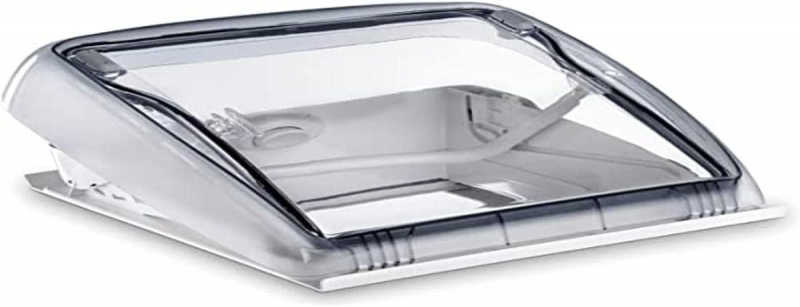

Ha poco senso riscaldare il camper prima di un lungo viaggio.
In quanto mentre viaggiate sicuramente il caldo se ne va
attraverso tutte le aperture
che vi sono ne mezzo.
Da sempre ho chiuso tutte le fessure , con guarnizioni agli oblò
specialmente il Fiamma è un foro nel soffitto grandioso e su questo
ho insrito isolante frai due pannelli traforati.
Pensate che ogni apertura per legge deve avere 100cmq di passaggio aria
moltiplicatela per le botole che avete a tetto e vedrete quanti BUCHI
fanno uscire la aria calda che voi immettete inutilmente dal cruscotto.
Non faccio pertanto nemmeno funzionare il riscaldatore aggiuntivo
perchè farebbe troppo caldo in dinette dietro.
Pensate di viaggiare in auto e pretendere di avere caldo pur tenendo
tutti i finestrini e anche  tetto panoramico aperto di almeno 5 centimetri.
Resterete al freddo senza dubbio.
OVVIAMENTE all'arrivo le botole vanno aperte di qualche centimetro
alla accensione della stufa.
Questo fatto su tutti i mezzi da oltre 30 anni.
Fiamma con aperture esagerate (la guarnizione serve solo per le vibrazioni
e per acqua durante il lavaggio
Ma fra le due superfici ho sigillato.
Dometic completo di guarnizioni (che normalmente non vengono montate
Da acquistare a parte
Dometic Mini Heki Style 40x40 165 cm BG1327 Autocaravana Camper
