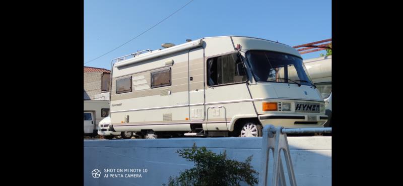

Quanti siamo in questo forum a possedere un Hymer e di dove siamo? Noi cominciamo presenti da Macerata siamo in tre[:)][^][|)]
Buongiorno a tutti, mi presento,mi chiamo Alessandro, vivo a Roma e con la mia fidanzata e la mia cucciola di tre anni di Akita americano,dopo una roulottina ed un camper mansardato molto piccolo abbiamo proprio lunedì trovato un mezzo che cercavo da una vita. Un Hymer 644 del 1988. È tenuto in buone condizioni, qualche lavoretto tipo riposizionare un tessuto che si è scollato sopra la cabina guida, me la cavo da solo, il motore ,un Fiat ducato 2.5 turbo ha un pò di chilometri, ma è ben mantenuto. Parte prontissimamente e non perde un colpo, ho fatto un bel giro di prova. Voi lo conoscete questo mezzo? Avete consigli da darmi? Ciao a tutti,
un mezzo che cercavo da una vita. Un Hymer 644 del 1988. È tenuto in buone condizioni, qualche lavoretto tipo riposizionare un tessuto che si è scollato sopra la cabina guida, me la cavo da solo, il motore ,un Fiat ducato 2.5 turbo ha un pò di chilometri, ma è ben mantenuto. Parte prontissimamente e non perde un colpo, ho fatto un bel giro di prova. Voi lo conoscete questo mezzo? Avete consigli da darmi? Ciao a tutti,  Alessandro

In risposta al messaggio di suki74 del 09/07/2020 alle 10:26:21
Posso solo dirti che il motore è molto affidabile.
Si, lo credo anche io.. Poi ho visto che ci hanno messo bene le mani, scarichi tutti nuovi e motore senza nessun trasudo d'olio.. Privandolo va da Dio.. Anche considerando che vengo da un Ford senza idroguida e motore aspirato.
grazie, mi rincuora..
