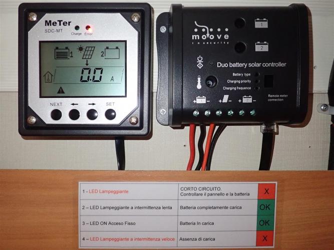

ciao a tutti, argomento regolatore pannelli solari:
premesso che ho deciso di montare il pannello (o i pannelli) solo dopo il ritiro del mezzo, per avere il modo di ragionare sulla soluzione più adeguata agli spazi sul tetto ed altro, riguardo il regolatore il concessionario mi consigliava molto "caldamente" di utilizzare quello Shaudt (modello imprecisato, ammesso che ce ne sia più d'uno).
Che vantaggi ci sarebbero ad usarlo e connetterlo all'ingresso previsto nella centralina EBL?
Leggevo in altra discussione che sarebbe da evitare che il pannello lavorino in presenza di tensione di rete/alternatore, forse se si utilizza quell'ingreso la centralina lo esclude in presenza di una delle altre fonti? Oppure tanto vale usare il regolatore che più mi convince e collegarlo direttamente alle batterie? (2 AGM in parallelo secco)
grazie del vostro parere!
Ciao! Gianluca

Inserito il 26/02/2021 alle: 19:53:13
Senza conoscere le caratteristiche dello Schaudt è un po' difficile fare dei paragoni.smiley
Io ho un Epever 2210 connesso direttamente alla BS.
Il tecnico del conce in un primo tempo me l'aveva inserito nell'ingresso FV della Schaudt, ma gli avevo fatto notare che la corrente possibile (anche realistica, non teorica) eccedeva di 3-4 A l'input max. ammesso dalla centralina (se non ricordo male 14A)  quindi l'ho fatto connettere alla BS, anche nel mio caso due in parallelo.
I pannelli sono due da 140 W, scendono 4 fili al regolatore, in cui entrano in //. Mi riservavo di provare anche a metterli in serie, magari sotto switch, ma dato che il // funzia benissimo (come già in altri 3 camper precedenti)  l'ho lasciato così.
Modificato da Armando il 26/02/2021 alle 20:00:08

Inserito il 26/02/2021 alle: 20:45:06
In risposta al messaggio di Armando del 26/02/2021 alle 19:53:13
Senza conoscere le caratteristiche dello Schaudt è un po' difficile fare dei paragoni. Io ho un Epever 2210 connesso direttamente alla BS. Il tecnico del conce in un primo tempo me l'aveva inserito nell'ingresso FV della
Schaudt, ma gli avevo fatto notare che la corrente possibile (anche realistica, non teorica) eccedeva di 3-4 A l'input max. ammesso dalla centralina (se non ricordo male 14A)  quindi l'ho fatto connettere alla BS, anche nel mio caso due in parallelo. I pannelli sono due da 140 W, scendono 4 fili al regolatore, in cui entrano in //. Mi riservavo di provare anche a metterli in serie, magari sotto switch, ma dato che il // funzia benissimo (come già in altri 3 camper precedenti)  l'ho lasciato così.
Ciao Armando,
si lo immagino, non avendo approfondito non mi hanno detto il modello né so se ne esiste più di uno. Lo dicevo per capire se c'era qualche vantaggio ad usare quell'ingresso in centralina o dall'abbinata centralina/regolatore della stessa marca.
Io ancora non so se riuscirò a mettere 2 pannelli (mi piacerebbe) la fregatura è che il mezzo è arrivato con predisposizione pannelli, che consiste in una coppia di cavi già passati dalla centralina verso la coda del mezzo, quindi, se volessi mantenere separati i due pannelli, dovrei passare un'altra coppia di cavi, aprendo il mobilio e vanificando il vantaggio (e il costo) della predisposizione, e un po mi scoccerebbe :( dovrò valutare bene sul momento
Ciao! Gianluca

Inserito il 26/02/2021 alle: 21:12:31
In risposta al messaggio di B747 del 26/02/2021 alle 20:45:06
Ciao Armando,  si lo immagino, non avendo approfondito non mi hanno detto il modello né so se ne esiste più di uno. Lo dicevo per capire se c'era qualche vantaggio ad usare quell'ingresso in centralina o dall'abbinata
centralina/regolatore della stessa marca.  Io ancora non so se riuscirò a mettere 2 pannelli (mi piacerebbe) la fregatura è che il mezzo è arrivato con predisposizione pannelli, che consiste in una coppia di cavi già passati dalla centralina verso la coda del mezzo, quindi, se volessi mantenere separati i due pannelli, dovrei passare un'altra coppia di cavi, aprendo il mobilio e vanificando il vantaggio (e il costo) della predisposizione, e un po mi scoccerebbe :( dovrò valutare bene sul momento
La predisposizione pannelli non trovo sia una fregatura, a meno che il foro per passaggio sul tetto dei cavi sia piccolo...
Puoi aggiungere due cavi, anche se non capisco perchè tu voglia far lavorare separatamente i due pannelli.
Per quanto riguarda il regolatore, ritira il camper e poi vedi tu cosa mettere sia come tipo di pannelli cosi come tipo di regolatore che collegherei direttamente sulla batteria servizi.
Saluti.

Inserito il 26/02/2021 alle: 23:01:00
In risposta al messaggio di ezio55 del 26/02/2021 alle 21:12:31
La predisposizione pannelli non trovo sia una fregatura, a meno che il foro per passaggio sul tetto dei cavi sia piccolo... Puoi aggiungere due cavi, anche se non capisco perchè tu voglia far lavorare separatamente i due
pannelli. Per quanto riguarda il regolatore, ritira il camper e poi vedi tu cosa mettere sia come tipo di pannelli cosi come tipo di regolatore che collegherei direttamente sulla batteria servizi. Saluti.
Si fregatura magari non è il termine più adatto, intendevo dire che per quasi 200e avrei immaginato qualcosa di più completo, ad esempio una canalina che permettesse l'eventuale sostituzione se il diametro non fosse adeguato alla potenza dei pannelli e, sopratutto, come anche avevi immaginato tu, ci fosse il passaggio sul tetto. Invece in sostanza si tratta di una coppia di cavi che hanno steso dietro il mobilio prima di montarlo, che partono dalla centralina e muoiono dietro un pensile posteriore, un po pochino
Ciao! Gianluca

Inserito il 26/02/2021 alle: 23:58:09
In risposta al messaggio di B747 del 26/02/2021 alle 23:01:00
Sono d'accordo, ma è un classico di Hymer..., alcuni accessori..., chiamiamoli cosi..., sono veramente fuori misura come prezzo...
Saluti.

Inserito il 27/02/2021 alle: 08:45:26
Scendere con due coppie di cavi può servire (avendo ovviamente due pannelli) se si vuole intervenire con variazioni successive tipo: alternativa tra serie e parallelo, diodi di blocco o no, oppure mettere un regolatore per ogni pannello.
Su quest'ultima opzione: con due pannelli "da camper" cioè 36 celle, di potenza in genere sui 150W l'uno circa, la riterrei una finezza non così utile. Ho provato, con un pannello illuminato e l'altro in ombra, a misurare le correnti singole e la corrente totale dei due, che risultava uguale alla somma delle correnti dei singoli pannelli (con l'altro oscurato). Insomma non si perdeva praticamente nulla se non forse sotto i decimi di A (risoluzione del display). Direi che spesso sui camper a determinare le correnti che si instaurano non sia tanto l'ottimizzazione MPPT (parlo della ricerca della massima potenza sulla curva V(I) non della conversione di tensione*corrente) quanto la recettività della BS. Magari in applicazioni civili, dove si mettono in parallelo stringhe di più pannelli con potenze sensibili, ad es. su falde del tetto diversamente orientate, può essere invece necessario. Poi se uno, magari con 300+300W di pannelli, vuole mettere due regolatori, certo male non fanno.

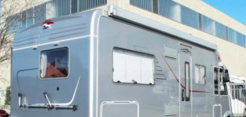

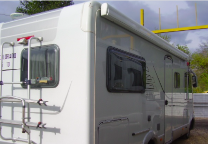

Inserito il 27/02/2021 alle: 09:04:10
Buongiorno  chiedo se possibile un'informazione tecnica su Hymer 2010 differenze costruttiva del tetto tra MH tipo SL e CL anni 2008-2010.
Conosco le differenze di telaio AL-KO, finestre a filo, porta differente, mobili più opulenti, ma vorrei sapere se la costruzione del tetto è differente nei due.
Ho notato sulla  parte posteriore curva una differenza tra i modelli SL hanno una parte pare di ABS che raccorda mentre su CL è a vista.
Modello B CL
Cambia molto ?
Grazie a chi può togliermi il dubbio sono in cerca di un Hymer CL per ragioni di prezzo seppure vecchiotto.

Inserito il 27/02/2021 alle: 09:41:53
In risposta al messaggio di MisterX1 del 27/02/2021 alle 09:04:10
Buongiorno  chiedo se possibile un'informazione tecnica su Hymer 2010 differenze costruttiva del tetto tra MH tipo SL e CL anni 2008-2010. Conosco le differenze di telaio AL-KO, finestre a filo, porta differente, mobili
più opulenti, ma vorrei sapere se la costruzione del tetto è differente nei due. Ho notato sulla  parte posteriore curva una differenza tra i modelli SL hanno una parte pare di ABS che raccorda mentre su CL è a vista. Modello B CL   Questo modello SL  Cambia molto ? Grazie a chi può togliermi il dubbio sono in cerca di un Hymer CL per ragioni di prezzo seppure vecchiotto.
Giusta osservazione.
La calata posteriore in effetti è differente, cosa comporta?
Uno dei punti più nevralgici di una costruzione Hymer, mio parere, è proprio lì, la giuntura tra tetto e calata posteriore, ottimo il modo di collegare il tetto alla parete, tetto ricurvo a mo di cappello, diversamente il punto in piano tra tetto e calata,
È PROPRIO QUI CHE(di solito) NASCONO LE INFILTRAZIONI,
per processi produttivi, le serie SL hanno interposto tra tetto e il verticale della parete posteriore un angolare di composito, mentre nei CL la stessa parete posteriore è ricurva fino a congiungersi con il tetto,
Il quei punti ci sono in gioco delle tensioni di dilatazione, specie del tetto, che alla lunga possono infiltrarsi in quel punto, si riparano facilmente iniettando del Syca, ma ciò nonostante purtroppo rimangono le fratturate, come tutte le fratture sono cagionevoli ad altri episodi.
Mio parere, la costruzione di un SL, con quell'angolare in composito, compensa meglio le dilatazione del tetto, per ovvi motivi di diversa conducibilità termica dell'alluminio e del composito che si compensano meglio.

Inserito il 27/02/2021 alle: 11:15:04
In risposta al messaggio di latrofa124 del 27/02/2021 alle 09:41:53
Giusta osservazione.  La calata posteriore in effetti è differente, cosa comporta?  Uno dei punti più nevralgici di una costruzione Hymer, mio parere, è proprio lì, la giuntura tra tetto e calata posteriore, ottimo
il modo di collegare il tetto alla parete, tetto ricurvo a mo di cappello, diversamente il punto in piano tra tetto e calata, È PROPRIO QUI CHE(di solito) NASCONO LE INFILTRAZIONI,  per processi produttivi, le serie SL hanno interposto tra tetto e il verticale della parete posteriore un angolare di composito, mentre nei CL la stessa parete posteriore è ricurva fino a congiungersi con il tetto,  Il quei punti ci sono in gioco delle tensioni di dilatazione, specie del tetto, che alla lunga possono infiltrarsi in quel punto, si riparano facilmente iniettando del Syca, ma ciò nonostante purtroppo rimangono le fratturate, come tutte le fratture sono cagionevoli ad altri episodi.  Mio parere, la costruzione di un SL, con quell'angolare in composito, compensa meglio le dilatazione del tetto, per ovvi motivi di diversa conducibilità termica dell'alluminio e del composito che si compensano meglio.  Roberto
Esatto hai centrato in pieno avevo capito quando ho fatto visionare il mezzo ad un ottimo e storico tecnico assistenza ufficiale Hymer io vedevo le sciocchezze stufa frigo e lui vedeva dentro i mobili dentro il motore sotto gradini e quando poi ha visionato con molta attenzione in entrambi gli angoli ho pensato e ripensato e posto attenzione ai particolari.
Tu mi confermi ciò.
Ti ringrazio per avermi risposto, leggo spesso i tuoi interventi ma non sempre sei apprezzato perché la verità può far male e non sempre si accetta.
Valuterò, ma il budget ...

Inserito il 27/02/2021 alle: 11:26:05
In risposta al messaggio di Armando del 27/02/2021 alle 08:45:26
ogni pannello. Su quest'ultima opzione: con due pannelli da camper cioè 36 celle, di potenza in genere sui 150W l'uno circa, la riterrei una finezza non così utile. Ho provato, con un pannello illuminato e l'altro in ombra, a misurare le correnti singole e la corrente totale dei due, che risultava uguale alla somma delle correnti dei singoli pannelli (con l'altro oscurato). Insomma non si perdeva praticamente nulla se non forse sotto i decimi di A (risoluzione del display). Direi che spesso sui camper a determinare le correnti che si instaurano non sia tanto l'ottimizzazione MPPT (parlo della ricerca della massima potenza sulla curva V(I) non della conversione di tensione*corrente) quanto la recettività della BS. Magari in applicazioni civili, dove si mettono in parallelo stringhe di più pannelli con potenze sensibili, ad es. su falde del tetto diversamente orientate, può essere invece necessario. Poi se uno, magari con 300+300W di pannelli, vuole mettere due regolatori, certo male non fanno.
ok, quindi direi che, considerate le dimensioni del tetto a soffietto ed il fatto che non è il caso di eccedere con il peso (ma vorrei comunque mettere pannelli tradizionali e non quelli incollati) qualora riesca a mettere due pannelli, facilmente sarano da 115W l'uno o poco più. In questo caso potrei tenermi i cavi orginali fino al regolatore. I pannelli meglio in serie o parallelo?
