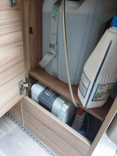

Noi niente Hymer, abbiamo un Fleurette, pero posso dire come e' istallato.  Va nella panca sotto la dinette, ci deve essere anche lo spazio per la tanichetta di metanolo ala quale va collegato. E' una tanichetta speciale con i tubi speciali. Ci sono quelle da 5 e 10l, meglio poter piazzare 10l perche sono tanichette speciali percio due da 5 costano parecchio piu che 1 da 10l.  Efoy ha bisogno di un'apertura nel pavimento da dove scarica il vapore , c'e un tubo collegato. Questo e' quello che so io...   Le misure sia di cella efoy sia tanichette ci sono in internnet, consiglio misurare bene gli spazi prima di montare considerando anche il metanolo.  Scusate interferenza nohymer...

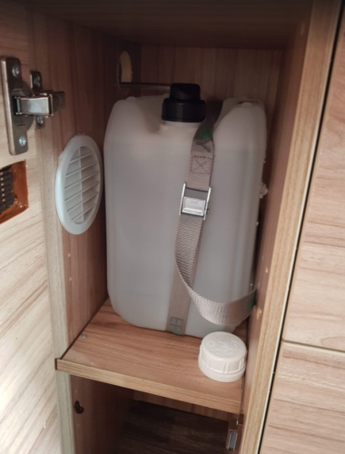

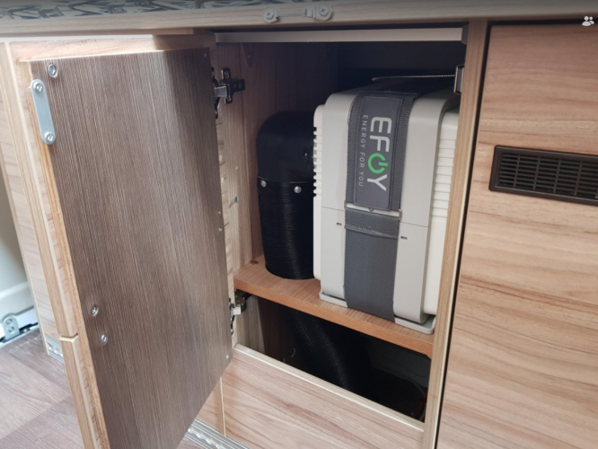

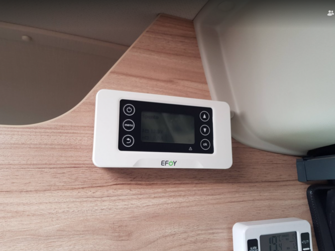

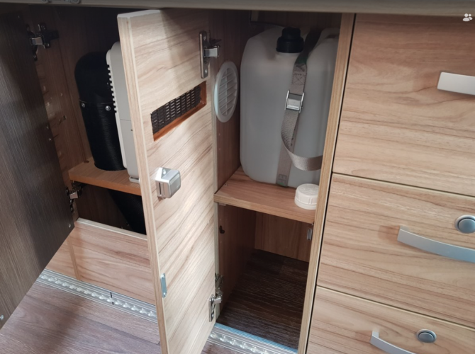

Alla fine della fiera, l'Efoy si può montare praticamente ovunque ci sia il posto nel mezzo, le specifiche di SFC (il costruttore) segnalano ad esempio che il tubo dell'aria dispersa (quello nero di 10cm di diametro) deve comunicare con l'esterno, per cui occorre fare un foro di 10cm da qualche parte (pavimento, parete ecc).
Questo a voler essere fiscali e formali, ma a quanto vedo in giro, c'è chi il tubo non lo monta, lasciando di fatto fluire l'aria o nel garage o dentro qualche panca, va precisato che non è assolutamente aria "velenosa", ma aria calda del raffreddamento delle celle che producono elettricità, per cui si tratta di aria calda da smaltire, e visto che l'Efoy al 90% ha senso usarlo in inverno, la cosa può avere anche un suo lato positivo
Ad esempio questo installatore ha piazzato l'Efoy sotto alla panca dinette, con un foro laterale per l'aria dispersa
Per il resto direi che una volta trovata la posizione per l'apparecchio, occorre considerare anche la tanica, che secondo SFC non deve trovarsi al di sotto del livello dell'apparecchio, anche se ho visto un sacco di installazioni con la tanica posizionata più in basso o più in alto, ad esempio questa
Il mio Efoy è posizionato in una zona del mobilio del gavone che di fatto era inutilizzata o di difficile acceso con garage pieno di oggetti, per cui ho trasformato i cassetti in un ripiano con una portella ed a fianco ho piazzato la tanica, il mio installatore (per darmi la garanzia ufficiale SFC) ha installato tutto secondo procedura, quindi foro sul pavimento per tubo d.10 e tanica allo stesso livello dell'apparecchio e tutti i fori per aspirare e sfiatare necessari.
L'Efoy si smonta in 30 secondi e quando so che il camper (non utilizzato) va sotto i 4°, me lo porto in casa, almeno non si accende inutilmente (per "autoriscaldarsi") e risparmio metanolo
Ho una tanica da 10 litri, pagata 46 euro, che mi è durata circa un anno e mezzo (per totali 173 ore di utilizzo indicate dal pannellino), al 90% in uso invernale (quando i pannelli fanno poco o nulla anche a mezzogiorno)
L'apparecchio è montato sotto al mio letto, non è vero che emette "zero rumore", un certo "ronzio sordo" quando è in funzione lo fa, ed ogni tanto (quando carica il metanolo, diciamo ogni 20 minuti...) fa un certo ticchettio per 10/15 secondi.
Rumori assolutamente non fastidiosi, ma il mio è dentro ad un mobile che purtroppo fa da cassa di risonanza ad 1 metro dalle mie orecchie quando dormo, per cui per migliorare la cosa ho interposto della gommapiuma morbida tra apparecchio e basetta, rendendolo ancor più silenzioso, sicuramente dentro ad un garage o sotto ad una panca quasi nemmeno lo senti.
Va anche detto che dopo un pò di tempo si impara anche ad usarlo in modo "furbo", a meno di necessità particolari, lo metto in standby solo alla sera quando rientriamo in camper, in modo che parta da solo quando le batterie raggiungono i 12.3V (soglie di avvio e stop impostabili), a quel punto lo lascio lavorare (parte quando necessario) e lo spengo prima di andare a letto, in questo modo ho le batterie ragionevolmente cariche per passare la notte e lui non sta a lavorare quando dormiamo. Ma ripeto, dipende dalle situazioni, lo scorso capodanno eravamo in libera a Vipiteno, sempre sottozero, ci siamo rimasti 3gg, e l'Efoy ha lavorato spesso anche di giorno, ma ci ha permesso di non avere il minimo problema di energia (tv fino a tardi, frigo a compressore, stufa...), senza allaccio, senza dover avviare il motore (cosa che puntualmente alcuni vicini facevano)

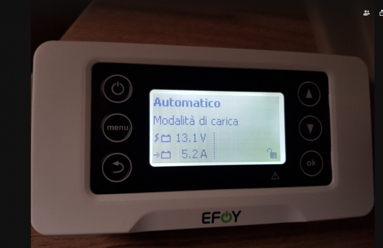

Questo il mio

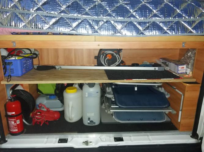

La mia idea per rendere fruibile al massimo il gavone del GC S sarebbe quella di suddividerlo in altezza su due piani con un piano orrizzontale piu o meno a metà altezza, ma facilmente rimovibile (appoggiato a sostegni laterali). Il mobiletto a sinistra lo dedicherei solo a attrezzature tecniche e quindi non andrebbe mai aperto se non per la manutenzione. Nel piano inferiore l Efoy (su piccola slitta estraibile per poterlo facilmente rimuovere in inverno) , messo a destra e con la tanica subito davanti al portello per controllare e sostituire rapidamente, poi sempre sotto arrotolatore elettrico, e altro materiale tecnico. Al piano di sopra delle cassette in plastica per tenere lo scatolame/alimentari, biancheria di cambio, e tutte le varie cose casalinghe. L accesso sarebbe comodo dai portelloni, tenendo le cose frequentemente usate dietro, ma ovviamente bisogna tombare la parte superiore al letto della apertura per non trovarsi pioggia o neve sul letto, o quantomeno gelo. Insomma, rivedendo e modificando, secondo me ci si fa stare tutto cio che serve. Quello che non ci sta si elimina. Per esempio non ricordo l ultima volta che ho usato i cunei, quindi quelli si possono eliminare, idem per la cassetta WC di scorta che è vergine da 8 anni, e pure la tanica che dovrebbe servire per prendere acqua, da anni inutilizzata. La ruota di scorta per forza esterna sul portellone che non c'è altra soluzione, ma quella da poco fastidio e non allunga la lunghezza perchè mettendola alta si puo comunque parcheggiare davanti a un auto e la ruota sta ben piu alta del cofano.

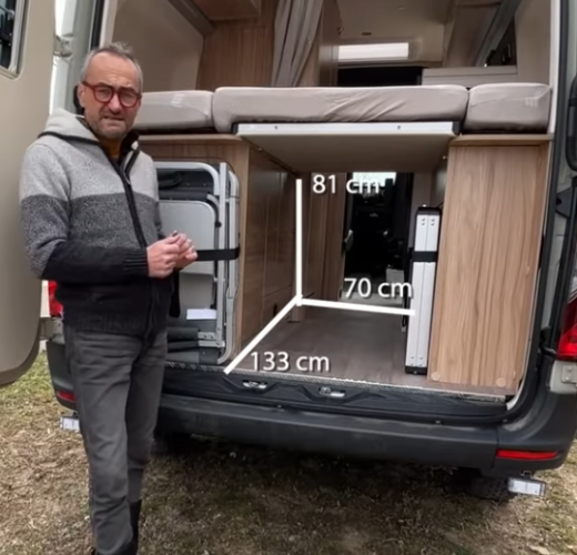

Tommaso, il nostro vano posteriore lo abbiamo diviso cosi.
Comunque un furgonato rimane sempre un grande compromesso

Tommaso, il nostro vano posteriore lo abbiamo diviso cosi. Comunque un furgonato rimane sempre un grande compromesso
Si, qualcosa del genere, anche se in quello che prenderei io il vano ha dimensioni e proporzioni differenti:
Questo mezzo poi non ha un armadio dove appendere le giaccavento etc, e quindi dei 133cm di lunghezza, separerei i primi circa 50cm anteriori per ricavare un armadio per capi appesi, quindi rimarrebbe un vano di circa 80 di lunghezza e 70 di larghezza, che dividerei in due piani piu o meno di 40cm di altezza, ma da valutare poi metro alla mano per farci stare al meglio cio che ci deve stare.
L efoy lo metterei per la lunga affiancato al lato destro, dove nella foto c'è il tavolo pieghevole, ma per fortuna tavolo e seggioline sono altre cose che ho gia abbandonato da tempo, spazio e peso in meno.
Ma come ho gia detto, mi sono dato ancora due anni di tempo prima di cambiare camper, sperando che nel frattempo l attesa tra ordine e consegna ritorni nei 6 mesi come una volta. In ogni caso, l usato lo rendo il giorno del ritiro del nuovo, mai piu consegnare l usato prima, una follia.

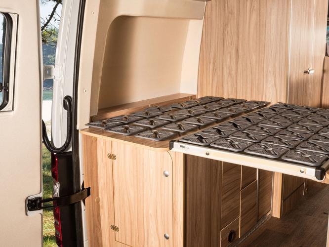

Sembra dalla foto che il letto abbia una parte centrale (quella bianca) che sporge circa 2-3 cm rispetto a quelle in corrispondenza dei mobili sottostanti e si compensi il salto con altezze differenziate dei segmenti di materasso. In tal caso la fascia centrale sarebbe più dura che le zone presso testa e piedi. Non mi parrebbe gran che la cosa per il confort .. possibile?
Modificato da Armando il 03/12/2022 alle 00:46:18
Inserito il 03/12/2022 alle: 08:48:07
In risposta al messaggio di Armando del 03/12/2022 alle 00:35:54
Possibile?
Si, così sembra, infatti a Dusseldorf ci ho guardato bene, e non è come sembra. In fiera in pratica sono stato una giornata e guardato solo quel mezzo.
quello che si vede da dietro è un rinforzo in alluminio, e ce ne è uno anche davanti, messo in posizione sopra al piano, ma il piano è tutto alla stessa altezza e dotato della rete FROLI che dovrebbe essere confortevole. Certo che alcune soluzioni di quel camper, se le avessi fatte io le avrei fatte differenti, ma devono accontentare la platea piu ampia possibile.
Durante la produzione, poi, sono state fattemodifiche a parecchie cose, come si puo vedere cercando foto in rete di vari tempi successivi. Modifiche piccole, ma volte a migliorare certi aspetti o anche a ridurre i costi e tempi produttivi.

Si, così sembra, infatti a Dusseldorf ci ho guardato bene, e non è come sembra. In fiera in pratica sono stato una giornata e guardato solo quel mezzo. quello che si vede da dietro è un rinforzo in alluminio, e ce ne
è uno anche davanti, messo in posizione sopra al piano, ma il piano è tutto alla stessa altezza e dotato della rete FROLI che dovrebbe essere confortevole. Certo che alcune soluzioni di quel camper, se le avessi fatte io le avrei fatte differenti, ma devono accontentare la platea piu ampia possibile. Durante la produzione, poi, sono state fattemodifiche a parecchie cose, come si puo vedere cercando foto in rete di vari tempi successivi. Modifiche piccole, ma volte a migliorare certi aspetti o anche a ridurre i costi e tempi produttivi.
Tommaso,
 osservando bene, il ripiano è appoggiato e non incassato, per cui il froly sul ripiano è più in alto dal resto, di quanto? per lo spessore del ripiano, dalla foto dell'insieme si rileva che il materassino è meno spesso, con tanto di dente di incasso, anche giocando con le densità diverse del rivestimento, risulterà scomodo poggiarci le zone più estese del corpo, naticche e anche, certo nulla a che vedere con gli attuali materassi in dotazione, che nonostante belli alti e consistenti hanno richiesto, per aumentare il Confort, noi vecchietti, di un top da 4 di Memory, trovati su Amazon già a misura, sinceramente ora va molto meglio, non voglio immaginare dormire con la soluzione proposta di serie per il GCS, che purtroppo fa attenzione allo spessore del materasso, per via della misura residuale con il tetto.
Vabbè, richiederò un corso da fachiro indianolaugh.

In risposta al messaggio di IZ4DJI del 03/12/2022 alle 10:38:09
Beh meglio così. Sperando che  non diano fastidio quei profilati lì sotto. Non mi pare di vedere pisellate (richiamo letterario alla famosa principessa ) del genere su altri letti Hymer o altrui
Cambiando un attimo l'obiettivo, premetto che io guardo pochissimo i video dei test quindi non so come sia la media che circola. Ma un test piatto e banale come questo penso sia emblematico. Una strada vicinale che porta in cascina come ambiente per 4wd , solite frasi fatte,  luoghi comuni.. penoso.
(Oddio, non si poteva dire?)
Modificato da Armando il 03/12/2022 alle 16:19:33

Tommaso,  osservando bene, il ripiano è appoggiato e non incassato, per cui il froly sul ripiano è più in alto dal resto, di quanto? per lo spessore del ripiano, dalla foto dell'insieme si rileva che il materassino è
meno spesso, con tanto di dente di incasso, anche giocando con le densità diverse del rivestimento, risulterà scomodo poggiarci le zone più estese del corpo, naticche e anche, certo nulla a che vedere con gli attuali materassi in dotazione, che nonostante belli alti e consistenti hanno richiesto, per aumentare il Confort, noi vecchietti, di un top da 4 di Memory, trovati su Amazon già a misura, sinceramente ora va molto meglio, non voglio immaginare dormire con la soluzione proposta di serie per il GCS, che purtroppo fa attenzione allo spessore del materasso, per via della misura residuale con il tetto. Vabbè, richiederò un corso da fachiro indiano.  Roberto
Non hai visto bene, ma il compensato della zona centrale è sul lato basso dei profili di alluminio, e quindi alla stessa altezza dei due piani laterali. Toccato con mano.
I matesassini dei due laterali hanno un dente che scende sull ultima parte posteriore che si vede, per finitura e che non si veda il Froli aprendo le porte.....una inutile complicazione e costo.
Io avrei preferito una bella tavola di legno unica per tutto il letto, che potere sollevare non mi importa, ma sempre il discorso che io ho idee un po strane e mie e diverse dalla media, mentre loro devono accontentare la media che fa i numeri. Ma eventualmente... la modifica è il mio mestiere! laugh.... e nulla mi spaventa....piu o meno blush.
