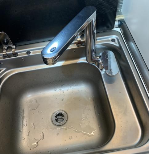

 Per la felicità di mia moglie ho deciso finalmente di sostituire lo scomodissimo miscelatore Reich originale (modello Keramik) montato da Hymer sul lavello della cucina Ho scelto il miscelatore abbattibile sempre della
della Reich ma questa volta modello Twister  Il lavoro è abbastanza semplice ma è necessario allargare il foro fino a raggiungere i 33 mm necessari ad accogliere la base del nuovo miscelatore Finalmente sarà possibile lavare comodamente i piatti e principalmente le pentole un po’ più ingombranti Mauro

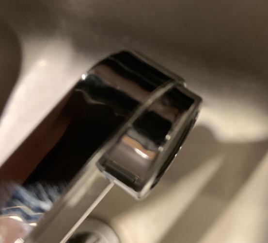

p.s. aggiungo una seconda domanda: mi sembra che filtro di uscita non si possa svitare, questo sende complessa la pulizia da calcare ecc. tu hai forse capito se si può fare?

ciao Mauro, mi è arrivato il rubinetto in questione e (come dicono alcuni) presentandolo ;-) al lavandino, mi sono accorto di una problematica che dalle tue foto non potevo notare. Per farlo entrare è necessario ruotarlo
verso sx di circa 20° atrimenti l'usica della canna interferirebbe con il bordo del lavobo, e fino a qui... però la manopola che regola la temperatura ha la posizione di tutto freddo in asse con l'uscita della canna che, con il rubinetto montato, diventa una posizione irragiungible. Nella posizione visibile in questa tua foto   in quella pozione la temperatura è già un mix caldo/freddo, me lo confermi o mi sfugge qualcosa? Grazie! p.s. aggiungo una seconda domanda: mi sembra che filtro di uscita non si possa svitare, questo sende complessa la pulizia da calcare ecc. tu hai forse capito se si può fare?

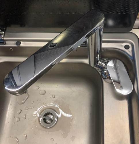

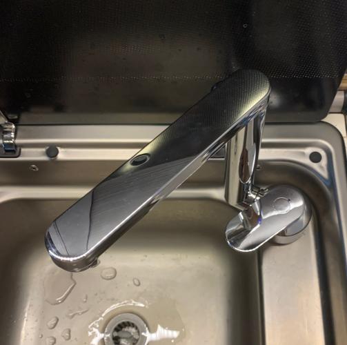

Ciao Gianluca, io ho installato il rubinetto ruotandolo in senso orario fino a lasciare un paio di mm tra la canna e il lavandino:
Questa immagine mostra la leva nella posizione “tutto freddo”
Questa immagine la stessa leva in posizione “tutto caldo”
Quello che ho notato è che la leva, rispetto al vecchio modello di rubinetto, ha una maggiore escursione tra “tutto freddo” e “tutto caldo” e pertanto, a causa della presenza della struttura del lavandino, per raggiungere la posizione di finecorsa “tutto freddo” servirebbero un altro paio di gradi di rotazione verso destra. Anche la forma della leva è diversa poiché la vecchia era più "rastremata" verso l'estremità e quindi, anche con la nuova maggiore escursione, non avrebbe toccato la parete del lavandino.
In ogni caso credo che nella posizione fisicamente raggiungibile (ossia a battuta contro la parete destra del lavandino) non sia ancora in modalità mix “fredda-calda”e, qualora lo fosse, la quantità di acqua calda sarebbe davvero minima. Volendo, per eliminare del tutto il problema mix con acqua calda, durante il montaggio si potrebbero invertire i tubi di acqua calda e acqua fredda e quindi avere il tutto freddo verso sinistra (dove non ci sono problemi di battuta) e tutto caldo verso destra (ci si dovrebbe solo abituare a questa inversione caldo-freddo).

Ciao Gianluca, io ho installato il rubinetto ruotandolo in senso orario fino a lasciare un paio di mm tra la canna e il lavandino: Questa immagine mostra la leva nella posizione “tutto freddo”  Questa immagine
la stessa leva in posizione “tutto caldo” Quello che ho notato è che la leva, rispetto al vecchio modello di rubinetto, ha una maggiore escursione tra “tutto freddo” e “tutto caldo” e pertanto, a causa della presenza della struttura del lavandino, per raggiungere la posizione di finecorsa “tutto freddo” servirebbero un altro paio di gradi di rotazione verso destra. Anche la forma della leva è diversa poiché la vecchia era più rastremata verso l'estremità e quindi, anche con la nuova maggiore escursione, non avrebbe toccato la parete del lavandino.   In ogni caso credo che nella posizione fisicamente raggiungibile (ossia a battuta contro la parete destra del lavandino) non sia ancora in modalità mix “fredda-calda”e, qualora lo fosse, la quantità di acqua calda sarebbe davvero minima. Volendo, per eliminare del tutto il problema mix con acqua calda, durante il montaggio si potrebbero invertire i tubi di acqua calda e acqua fredda e quindi avere il tutto freddo verso sinistra (dove non ci sono problemi di battuta) e tutto caldo verso destra (ci si dovrebbe solo abituare a questa inversione caldo-freddo). Per quanto riguarda il filtro ammetto che non ci avevo fatto caso ed effettivamente non sembra semplicissimo da smontare. Ad ogni modo mi auguro di avere la necessità di doverlo pulire poiché questo significherebbe che hanno migliorato di molto la qualità del micro switch  Mauro
Grazie mille Mauro!
Ero arrivato alle stesse conclusioni, ovvero ruotarlo perdendo un po' dell'escursione "tutto freddo" ed eventualmente invertire i tubi.
Ma, mentre la prima opzione è obbligata, la seconda non mi entusiasma quindi lo monterò come il tuo.

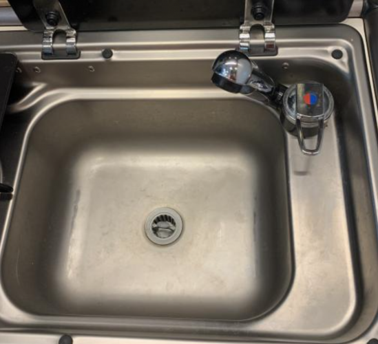

Ciao Tommaso, si, il blocco cottura, con tanto di lavello di Barbie ;) , era identico per tutti i modelli Hymer van ed in comune anche con diversi pannellati
Il mio mi sembra che sarà ancora un pelino piu piccolo, sarà il lavello dei Puffi winklaugh
Nel tuo caso, forse si sarebbe potuto guadagnare qualche millimetro allargando il foro con la lima ma in maniera eccentrica, cioè traslandolo appena un po verso il centro del mezzo.
altra eventuale soluzione potrebbe essere quella di limare la leva (immagino in plastica) sul lato dove tocca, anche se poi esteticamente si vedrebbe la mancanza della cromatura superficiale in quel punto.
vero, però siccome la differenza è parecchia (27 -> 33) non voglio correre rischi ed utilizzerò la punta da 32mm che ho già, e con la lima guadagnerò il mm finale

Da quel che ho visto il filtro presente in punta non sembra essere accessibile, sbaglio?

Nel tuo caso, forse si sarebbe potuto guadagnare qualche millimetro allargando il foro con la lima ma in maniera eccentrica, cioè traslandolo appena un po verso il centro del mezzo. vero, però siccome la differenza è parecchia (27 -> 33) non voglio correre rischi ed utilizzerò la punta da 32mm che ho già, e con la lima guadagnerò il mm finale
se tracci bene un cerchio di 33mm che sia tangente al foro da 27 (sul lato verso la fiancata del camper), guadagni ben 3mm rispetto a allargare con la punta a gradini. Secondo me quei 3mm permetterebbero di ruotare il rubinetto di almeno altri 20° e quindi potere avere una posizione che consente la completa rotazione della leva. Non sprecherei questa opportunità.
Non vedo rischi a usare la lima, è lamiera sottile e si fa un po di fatica ma a meno di non mettersi dentro al camper alle 3 del pomeriggio, al sole, il rischio di infarto direi che è scongiurato laugh.
Piuttosto comprerei una lima semitonda di ottima qualità e nuova, senza risparmio, per fare un bel lavoro e senza fatica.
L importante è lavorare con calma e usare la parte centrale della lima per non rischiare di uscire dal foro sollevandola troppo e casomai fare un segno.  Se vuoi maggiore tranquillità fasci la punta della lima con carta da carrozzaio, un bello spessore, così protegge da eventuali urti se si facesse una mossa sbagliata e la lima esce dal foro. Ma cosa sto a dire con te che sicuramente hai esperienza da vendere winkyes
Certo che con la punta a gradini si fa prima, ma va fatta girare piano per non "cuocere" l inox che è un metallo ostico per le punte.

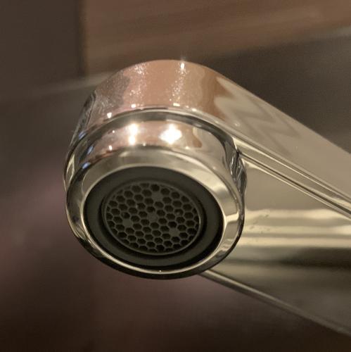

“Da quel che ho visto il filtro presente in punta non sembra essere accessibile, sbaglio?”
effettivamente più che avvitato sembra che il porta aeratore sia incollato. A tal proposito, senza applicare troppa forza, ho provato a svitarlo ma non si è mosso di 1 mm!

Grazie Mauro per il supporto, si, ora mi è chiaro cosa intendessi, era un modo figurato che io ho letto troppo alla lettera ;-)
Ti confermo di aver ricontrollato e anche nel mio sembra assolutamente inamovibile, un vero peccato perchè impedisce sia di pulire l'aeratore che di poterlo sostituire (ed il bello è che il rubinetto originale invece ce l'ha rimovibile! migliorano una cosa e ne peggiorano un'altra :-( )

Grazie Mauro per il supporto, si, ora mi è chiaro cosa intendessi, era un modo figurato che io ho letto troppo alla lettera ;-) Ti confermo di aver ricontrollato e anche nel mio sembra assolutamente inamovibile, un vero
peccato perchè impedisce sia di pulire l'aeratore che di poterlo sostituire (ed il bello è che il rubinetto originale invece ce l'ha rimovibile! migliorano una cosa e ne peggiorano un'altra :-( ) Ti chiedo anche un parere riguardo la proposta di Tommaso che forse avrai letto, ovvero allargare il foro in modo eccentrico per scostare di più il rubinetto dalla parete posteriore: sono appena stato a guardare il lavello da sotto (con il rubinetto originale montato) e mi sembra che gli spazi intorno al foro, rispetto alle pareti verticali circostanti, siano veramente risicati, quindi penso che forare in modo eccentrico potrebbe portare ad avvicinarsi troppo ad altri ingombri. Tu che ci sei passato, pensi che forare in quel modo potrebbe esser fattibile oppure no?

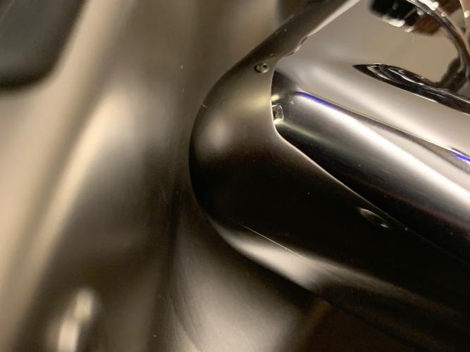

"Ti chiedo anche un parere riguardo la proposta di Tommaso che forse avrai letto, ovvero allargare il foro in modo eccentrico per scostare di più il rubinetto dalla parete posteriore: sono appena stato a guardare il lavello da sotto (con il rubinetto originale montato) e mi sembra che gli spazi intorno al foro, rispetto alle pareti verticali circostanti, siano veramente risicati, quindi penso che forare in modo eccentrico potrebbe portare ad avvicinarsi troppo ad altri ingombri. Tu che ci sei passato, pensi che forare in quel modo potrebbe esser fattibile oppure no?"
Secondo me tecnicamente il foro eccentrico è fattibile però ti confermo che gli spazi sono molto risicati:
La precedente è una fotografia che ho scattato dopo aver installato il nuovo rubinetto e come vedi la ghiera sfiora la vasca del lavandino. Probabilmente con il foro eccentrico dovresti valutare di modificare leggermente il bordino della ghiera che fortunatamente è in materiale plastico e quindi facilmente lavorabile.
