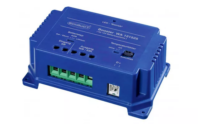

Se metti una batterie NDS Tempra 150Ah come la mia, la ditta dice che ha una elettronica interna creata in modo per potere funzionare anche come semplie sostituzione di una batteria Piombo/AGM.
I cavi posati da Hymer sono da 16mm2 e quindi adeguati a corrente abbastanza elevata.
Nel mio precedente montai un DC DC 30A lasciando gli stessi cavi.
Il DCDc serve per avere una carica piu adeguata alla BS Litio e anche piu rapida. A sentire cio che dice NDS non sarebbe inndispensabile perchè la loro batteria accetta la carica di qualsiasi caricabatterie anche per piombo (basta che non faccia la desolfatazione).  Però, un DcDc ti moltiplica i vantaggi della BS Litio, e quindi io lo farei mettere, casomai se non hai modo di metterlo subito, lo puoi fare installare in secondo tempo e intanto sostituisci semplicemente la NDS alla AGM.
Se hai un pannello solare guarda se il regolatore ha il settaggio per batteria LItio. Se non lo ha, con poca spesa lo sostituiscii con un Suncontrol MTTP NDS che colloquia con cavo dati con la batteria.
Se vai a vedere sul mio sito
     puoi vedere come ho fatto l installazione del DcDc Votronic sulla centralina SCHAUDT EBL.

L efoy 80 è gia predisposto per funzionare anche con BS Litio e quindi basta impostarlo.
Il DcDc sarebeb un caricabatterie che funziona in viaggio, prende la tensione dalle BM e quindi dall alternatore, e la modifica per inviarla alla BS in modo da avere una carica migliore, piu piena, piu rapida ma anche piu rispettosa della batteria.  Con un DcDc da 30A  puoi caricare la batteria Litio in pochissimo tempo di viaggio.
Ti faccio un esempio. Sono stato 3 giorni fermo con stufa, frigo a compressore etc (piccolo pannello solare da 115W che ha aiutato), alla partenza la batteria Litio da 150Ah era a circa il 50%,  con un DcDc da 70A dopo circa un ora di viaggio la batteria era nuovamente al 100%.
In pratica cio che ho consumato in 3 giorni lo ho ripristinato in un ora di viaggio.
avessi avuto un DcDc da 30A (come avevo nell altro camper)  la BS sarebbe stata completamente ripristinata in poco piu di due ore di viaggio.
Un grosso vantaggio della BS Litio è che si ricarica molto rapidamente e senza patire.
Un altro vantaggio è che la sfrutti quasi al 100% (diciamo 80/90%) mentre una AGM se va bene la sfrutti al 50/60% se in perfetta forma.
Quindi detto in maniera semplice e forse imprecisa,  ogni Ah della Litio vale all atto pratico piu o meno il doppio di un Ah della AGM

Secondo me il Burstner (Hymer) di Alessandro, che è del 2018 quindi Eu6 e con alternatore Smart, dovrebeb gia avere il DcDc.
Il mio MLT580 del 2015 non lo aveva, per una "svista" di progettazione della Hymer, forse perchè uno dei primi Eu6 con alternatore smart, ma gia dal 2016 sul mio stesso mezzo la Hymer lo montava gia  di serie.
Con alternatore Smart e senza DcDc in pratica la BS, anche se AGM, non si carica o solo pochissimo quindi tutti gli attuali mezzi Eu6 che hanno alternatore smart, dovrebbero gia avere il DcDc di serie.
@ Alessandro:  Probabilmente, sul tuo mezzo, potrebbe esserci il DcDc Schaudt WA 121525 , prova a dare un occhiata in giro se lo vedi.
in tal caso pasta spostare il selettore da AGM a Litio.

Secondo me il Burstner (Hymer) di Alessandro, che è del 2018 quindi Eu6 e con alternatore Smart, dovrebeb gia avere il DcDc. Il mio MLT580 del 2015 non lo aveva, per una svista di progettazione della Hymer, forse perchè
uno dei primi Eu6 con alternatore smart, ma gia dal 2016 sul mio stesso mezzo la Hymer lo montava gia  di serie. Con alternatore Smart e senza DcDc in pratica la BS, anche se AGM, non si carica o solo pochissimo quindi tutti gli attuali mezzi Eu6 che hanno alternatore smart, dovrebbero gia avere il DcDc di serie. @ Alessandro:  Probabilmente, sul tuo mezzo, potrebbe esserci il DcDc Schaudt WA 121525 , prova a dare un occhiata in giro se lo vedi. in tal caso pasta spostare il selettore da AGM a Litio.
Ecco Tommaso, mi confermi quello che pensavo, credo anch'io che Alessandro abbia già il DC-DC, visto che il suo mezzo è uscito nel 2018. Ottimo anche per l'upgrade alla LiFePo4, praticamente cambia batteria senza fare nulla, solo il settaggio sul DC-DC e sul Regolatore solare. Il tuo mezzo non era MLT570, come ho scritto io..., ma MLT580, chiedo venia...

Ecco Tommaso, mi confermi quello che pensavo, credo anch'io che Alessandro abbia già il DC-DC, visto che il suo mezzo è uscito nel 2018. Ottimo anche per l'upgrade alla LiFePo4, praticamente cambia batteria senza fare nulla, solo il settaggio sul DC-DC e sul Regolatore solare. Il tuo mezzo non era MLT570, come ho scritto io..., ma MLT580, chiedo venia... Saluti.
