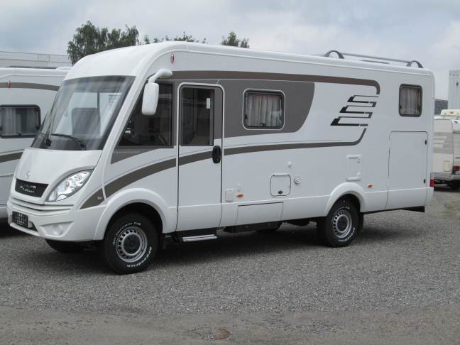

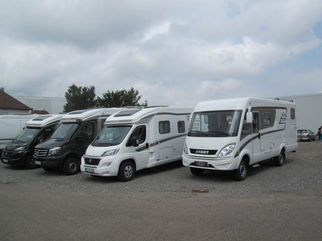

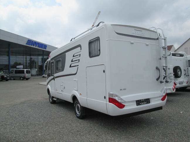

Ecco per Tommaso e Voi tutti quanto visto a BadWalsee
oltre alla completa gamma di tutti modelli e caravan
c'era pure il nuovo ML 580 (dietro era senza MLT)
motorhome rialzato 4x4 con stesse ruotone e sospensioni
ma con panoramicità ed ampiezza più accentuata che la cabina
di serie Mercedes.
Anche il Duo Mobil con  gemelli anteriori ed IMMENSA dinette posteriore!
