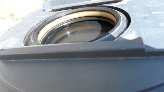

Il mio modesto contributo per risolvere il problema delle perdite della cassetta: inserire uno spessore come da foto nella guarnizione. Lo spessore consente di aumentare il contatto delle due ghigliottine interna ed esterna. Intervento da sempre fatto anche sul modello precedente con successo.

Interessante.... cosa hai usato per fare spessore? hai trovato un o-ring di misura adeguata o hai tagliato qualcosa.. cosa?

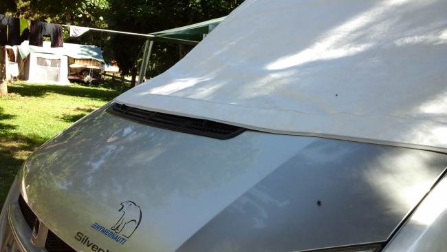

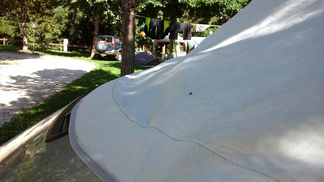

Salve colleghi orsi.
In un mio precedente post avevo fatto una osservazione di non soddisfazione di come l'oscurante estivo della L....s
formava una sacca tra il parabrezza ed il cofano motore.
Ho risolto applicando dei magneti nella bandella inferiore del telo.
Riccardo se vuoi perdere esempio ti posso  garantire che funziona, oltre a togliere la sacca tiene in tensione il telo evitando svolazzamenti causati dal vento.
Eventualmente la ditta Lar..s può prendere il suggerimento.
Buoni km da Mauro.

Semplicemente un tubo di plastica del diametro di qualche mm: penso dai 5 a 7 mm. Dalla foto si dovrebbe vedere anche la proporzione con lo spessore della gomma.

Certamente anche la spruzzatina di silicone serve a conservare le qualità della gomma, ma se la gomma non fa adeguata pressione sulle ghigliottine è facile avere qualche perdita.

Ottima idea, il fatto è che quest'estate il gatto si è ribellato all'oscuramento dei vetri anteriori....gli toglievamo la vista poverino.....complice le temperature danesi abbiamo usato una tenda che ha fatto la sciura e che agganciamo tutta intorno ai vani del cupolino. Per noi è un'ottima soluzione.
Naturalmente se avessimo avuto bisogno di protezione termica il gattaccio si attaccava al tram
Comunque ottima idea, misure dei magneti?

Allora si potrebbe usare quello da giardino che ho impiegato per sostituire i tubetti degli spruzzini dei tergicristalli.

Riccardo i magneti che ho utilizzato,
Li ho recuperati da una lavagna magnetica, per di più con un lato adesivo e facili da tagliare.
È stato sufficiente fare dei rettangoli e applicarli nella bandella.
Il problema poteva essere quello di rigate la vernice della carrozzeria, ma essendo anche un po gommati non rigato.
Lo stesso nastro magnetico l'avevo visto alla li.l.
Buoni km da Mauro
