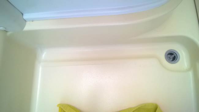

Ieri sono andato a far manutenzione al mio Van, c'erà un tubo del riscaldamento staccato da una delle 4 uscite della Truma, naturalmente era il più inaccessibile angry
Ne ho approfittato per fare una foto al piatto doccia crepato, ho smontato il frontalino del bagno (4 viti frontali e 3 interne al bagno) per dare un'occhiata sotto ma non si vede granché per colpa dei due tubi di scarico.

Ieri sono andato a far manutenzione al mio Van, c'erà un tubo del riscaldamento staccato da una delle 4 uscite della Truma, naturalmente era il più inaccessibile  Ne ho approfittato per fare una foto al piatto doccia crepato,
Se fossimo vicini ti presterei l'endoscopio con monitor, lo ho usato spesso per vedere in zone inaccessibili, specialmente proprio sotto al piatto doccia.

Se fossimo vicini ti presterei l'endoscopio con monitor, lo ho usato spesso per vedere in zone inaccessibili, specialmente proprio sotto al piatto doccia. Tommaso IZ4DJI www.iz4dji.it
Grazie Tommaso, ho un amico che lo ha in officina, quando mi capita le lo faccio prestare e mi ci divertirò un po'.
