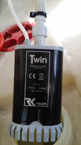

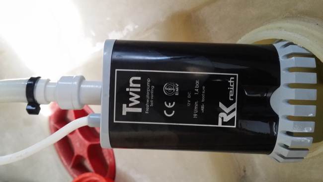

Ci pensavo proprio prima, chissà se la pompa che ho ha lo stesso innesto uguale a quello sul camper nuovo?
Visto che il serbatoio ora è vuoto in quanto inverno, mi sa che dovrei guardarci per poi non tribolare un domani nella emergenza.
et4beta
et4beta
28/02/2007 1190
Inserito il 26/01/2016 alle: 19:19:54
In risposta al messaggio di IZ4DJI del 26/01/2016 alle 18:03:09
Ci pensavo proprio prima, chissà se la pompa che ho ha lo stesso innesto uguale a quello sul camper nuovo? Visto che il serbatoio ora è vuoto in quanto inverno, mi sa che dovrei guardarci per poi non tribolare un domani nella emergenza. Tommaso IZ4DJI www.iz4dji.it
Sì Tommaso è meglio controllare perché il corpo pompa non cambia ma l'attacco sopra sì. Ad ogni modo per non sbagliare conviene prendere la pompa che viene venduta con la valvola di non ritorno blu, bloccata con le rondelle di plastica spaccate e che lavorano "a spessore". La stessa pompa viene anche venduta con valvola di non ritorno grigia, più piccola ed incollata, ma quella da noi non va bene.

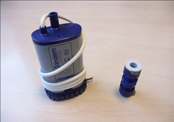

Ecco le immagini:
Pompa giusta:
Mentre quella sbagliata è questa sotto:
di plastica spaccate e che lavorano a spessore. La stessa pompa viene anche venduta con valvola di non ritorno grigia, più piccola ed incollata, ma quella da noi non va bene. Ecco le immagini: Pompa giusta: Mentre quella sbagliata è questa sotto: Enzo i6qkl
chissà perchè ma ho il sentore che la mia sia quella sbagliata. Ma è un ricordo di quasi 9 anni fa, da allora giace nella sua scatola. Meglio guardarci.
Chissà se fosse quella sbagliata se si toglie quella valvola?
Lo sapevi che quelle mollette dei giunti acqua sono quelle che vanno bene per bloccare la valvola elasi? Lo ho letto da qualche parte.

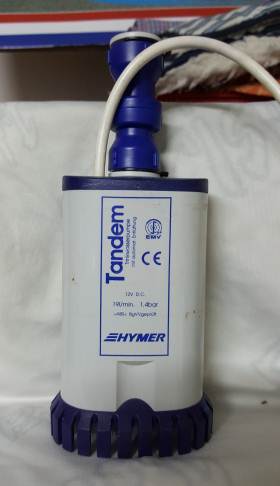

Ciao a tutti,
che ricordi mi avete fatto tornare in mente leggendovi!!!!
L'anno scorso, verso il ponte dell'Immacolata, si è rotta anche la mia.
Stavo a Novi di Modena da pochi giorni per lavoro e ancora non avevo trovato casa. Vi lascio immaginare il mio stato, visto che Cesarino era la mia casa!!!
E per di più proprio quei giorni veniva Sol a trovarmi per la prima volta.... Infatti la pompa nuova l'ha portata lei da Cagliari. laugh
Qualcuno di voi magari si ricorderà della mia richiesta di aiuto.
Sta di fatto che alla fine ho montato questa, identica alla vecchia che ho sostituito.
Scusate la foto, ma non c'è verso di riuscire a girarla. Nel pc la vedo dritta peraltro....angry

In risposta al messaggio di teomatt del 26/01/2016 alle 20:24:53
Ciao a tutti, che ricordi mi avete fatto tornare in mente leggendovi!!!! L'anno scorso, verso il ponte dell'Immacolata, si è rotta anche la mia. Stavo a Novi di Modena da pochi giorni per lavoro e ancora non avevo trovato
casa. Vi lascio immaginare il mio stato, visto che Cesarino era la mia casa!!! E per di più proprio quei giorni veniva Sol a trovarmi per la prima volta.... Infatti la pompa nuova l'ha portata lei da Cagliari. Qualcuno di voi magari si ricorderà della mia richiesta di aiuto. Sta di fatto che alla fine ho montato questa, identica alla vecchia che ho sostituito. Scusate la foto, ma non c'è verso di riuscire a girarla. Nel pc la vedo dritta peraltro.... teomatt
Intendi girata così?

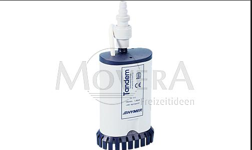

Inserito il 26/01/2016 alle: 23:52:49
Quella che avevo io e che mi è stata montata mi pare sia questa.. Perché aveva quell'attacco per l'acqua così separato da
 corpo è leggermente più basso.

In risposta al messaggio di Palinuro del 26/01/2016 alle 23:52:49
      Quella che avevo io e che mi è stata montata mi pare sia questa.. Perché aveva quell'attacco per l'acqua così separato da  corpo è leggermente più basso. Angelo      POMPA IMMERSIONE 12V 22LT/MIN SENZA
VALVOLA DI RITENUTA     • Senza valvola di ritenuta • Portata: 22 lt/min • Consumo: 3,7/4,2 A • Pressione: 1,4 Bar • Dotata di cavo da 1 m
Beh in fin dei conti è una pompa dell'acqua, solo che non è quella dell'Hymer, ma penso che il suo lavoro lo faccia ugualmente inoltre ha una portata leggermente superiore 22 litri minuto invece di 19., con identica pressione.

blush Intendevo così. Dal telefono non ci riuscivo...
Anche io la pompa l'ho comprata in un negozio di ricambistica nautica/camper a Cagliari.  strano a dirsi, ma costava meno rispetto ad internet e occorreva ordinarla. Anche da alcuni concessionari che avevo chiamato in zona Modena e carpi non era disponibile a magazzino.
Invece questo di Cagliari ne aveva diverse. Ho pensato che potesse essere molto richiesta in ambito nautico.

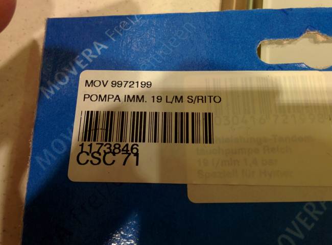

Ciao, l'altro giorno ho portato il camper da Bonometti per il controllo scocca e mentre aspettavo sono andato al market, ho chiesto la pompa e la domanda è stata: quale vuoi delle due?
Risposta: non so, ma il camper è in officina si può guardare...
Così il commesso è andato in officina e al ritorno aveva la pompa corretta in mano.
Costo circa €50.
Ora ho anch'io il mio amuleto in camper... speriamo sia solo una zavorra!!
Allego la foto dell'etichetta per la pompa del mio exsis 578 anno 2013:
