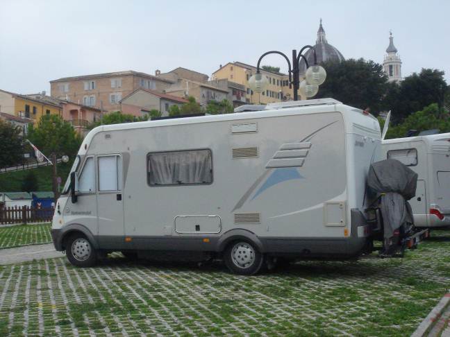

Al riguardo del portamoto posso portare la mia personale esperienza maturata in alcuni viaggi fatti tra le più disastrate strade nazionali e pure un viaggio tra le isole Greche con l'utilizzo ben 6 traghetti dalle svariate dimensioni.
Anzitutto dico che il mio mezzo ha un passo molto corto ed un certo sbalzo nonostante il camper sia di ridotta lunghezza, una situazione quindi apparentemente non molto favorevole.
Innegabile dire che il peso non si senta come credo si sentirebbe se lo scooter lo si metta in un classico garage e pure se si trattasse di un TA.
Nei primi km. si rimane un po' sorpresi da una certa leggerezza di sterzo alla quale, evidentemente, non si è abituati ma basta poco per non farne più caso e la guida riprende facile e sicura come di consueto.
Al riguardo dei traghetti avevo anch'io molto timore ma prendendo le rampe un po' in diagonale non ho mai strisciato in alcun modo.
Il mio portamoto una volta estratto diventa il prolungamento del telaio e quindi, abbastanza orizzontale, quasi come tutti gli altri.
Ad Enzo dico che un mezzo con telaio Al-ko, pur caricando il posteriore, non si avrà un importante abbassamento del posteriore. Sul mio con scooter e senza la differenza verificata sul paraurti posteriore è stata inferiore ai 2 cm.
Ribadisco che il peso c'è e si sente, il mio scooter a secco pesa meno di 100 kg., ma non mi ha mai creato alcuna difficoltà ne di trazione ne di guidabilità, neppure l'altezza da terra;  mi ha dato però molte soddisfazioni.
Certamente sarebbe preferibile averlo dentro il garage, giusto per diminuire la lunghezza ed il peso sullo sbalzo ma il portamoto esterno ha anche dei vantaggi come quello della facilità di carico, la possibilità di caricare lo scooter con specchietti, bauletto e pure con il parabrezza (per chi lo usa) senza doverli smontare.

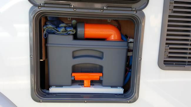

Ma quanto avete scritto tra cesso invenzioni e portamoto  ?
Io mi fermo ai cessi  dove nell'allocazione della cassetta non c'entra manco uno spillo, solo i guanti  che uso  per sollevare le botola o altro ammennicolo. La cassetta la vuoto  a mani nude, tenendo  ben lontano  il tappo e la slitta in fase di risciacquo.
Per quanto riguarda il portamoto io preferisco  mettere lo scooter nel garage, niente corpi estranei fuori sagoma del camper. Capisco  chi  non ha il garage e per questo  non deve cambiare  il camper. Oltre che pericolosi ritengo che siano esposti  a furti  e con quello  che costano. ..... così  dicasi  per le bici.
