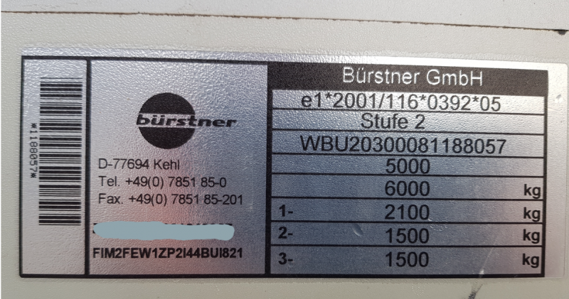

Prima di fare richiesta (che deve essere fatto a Carthago) ti suggerisco di dare un'occhiata alla targhetta di omologazione del tuo mezzo, per verificare se hai margine per aumentare la portata attuale.
Mi spiego meglio con una foto, questa è la targhetta di un Buerstner biasse, generalmente la somma della portata dei vari assi (in questo caso 3 con 2100kg, 1500kg e 1500kg), deve sempre essere superiore alla portata omologata, in questo caso 5000kg.
In questo caso in teoria, ripeto in teoria, la portata da non superare sarebbe data dai 5100kg dei 3 assi, quindi ci sarebbero ancora 100kg di margine.
Ma qui lo dico e qui lo nego, perchè quando arrivi al dunque, le cose potrebbero essere diverse.
Però può essere un punto di inizio, sollo per dire che se nella somma degli assi (nel tuo caso 2), sei già attorno ai 4500kg o poco meno, o comunque in ogni caso non arrivi ai 4800kg che cerchi, credo che non ci siano speranze di ottenere l'ok da Carthago.
Perchè per poter arrivare a 4800kg dovresti modificare diversi organi importanti (mozzi, freni, sospensioni ecc), non ultimo, forse, lo chassis... per cui la vedo molto dura.
Però ripeto, è solo una mia analisi spicciola, ma vedrai che Carthago ti risponderà in modo più preparato del mio

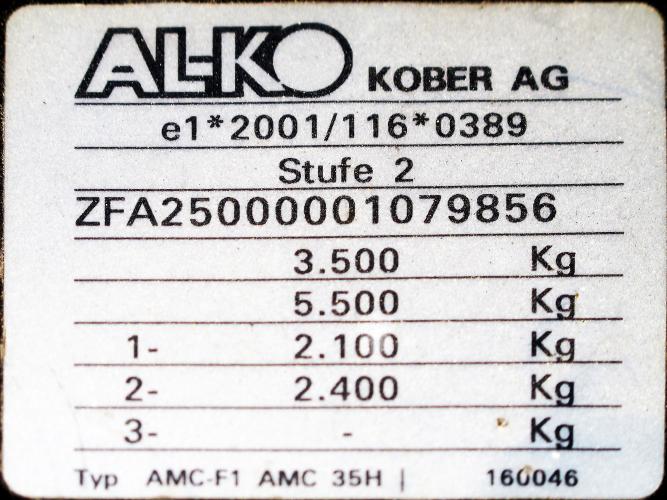

Questa è la targhetta del mio precedente camper Ducato Heavy telaio ALKO.
Nato 35q, chiesto aumentoi a 42,5q in quanto Heavy, ma la Hymer mi diede il nullaosta solo per aumento a 3850kg nonostante la somma degli assi fosse ben maggiore.

Non lo so se la somma dei pesi degli assi centra qualcosa. Questa è la targhetta del mio precedente camper Ducato Heavy telaio ALKO. Nato 35q, chiesto aumentoi a 42,5q in quanto Heavy, ma la Hymer mi diede il nullaosta solo per aumento a 3850kg nonostante la somma degli assi fosse ben maggiore.
E' vero che tu avevi fatto l'aumento di portata, ottima testimonianza.... questo dimostra che ovviamente è l'allestitore che ha l'ultima parola.
Nel tuo caso il Maxi 3500 ha i dischi freni posteriori uguali a quelli del Light (anche il mio Maxi 3500 è così), cioè diametro 280mm pieni, mentre i Maxi 4000 e 4250 hanno i dischi posteriori come quelli anteriori, cioè diametro 300mm autoventilati.

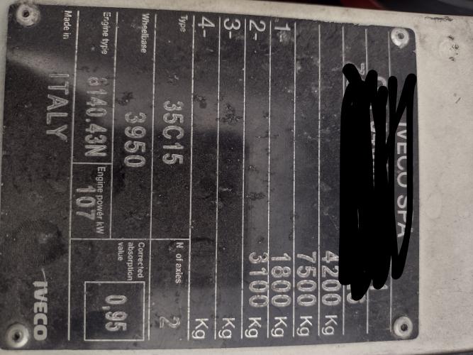

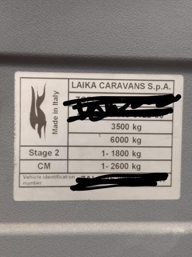

IMG_20220523_160118407~2.jpgIMG_20220523_160031711_HDR~2.jpgnon tutti i casi sono uguali, e quello che asserisci non corrisponde alla reatà
le foto sono del mio camper, originariamente 35 q 8 come da targhetta laika e poi portato a 42 q
se facciamo le somme  degli assi da originale  fanno 4400 kg
mentre ora  sono  4900 kg
il peso degli assi, è il massimale che può portare, poco c'entra con la portata massima
e non è stato cambiato nulla nella parte meccanica

E' vero che tu avevi fatto l'aumento di portata, ottima testimonianza.... questo dimostra che ovviamente è l'allestitore che ha l'ultima parola. Nel tuo caso il Maxi 3500 ha i dischi freni posteriori uguali a quelli del
Light (anche il mio Maxi 3500 è così), cioè diametro 280mm pieni, mentre i Maxi 4000 e 4250 hanno i dischi posteriori come quelli anteriori, cioè diametro 300mm autoventilati. Probabilmente se fosse stato un Maxi 4000 o 4250 ti avrebbero concesso qualcosa in più...
Penso anch'io che sia dipeso da quel 35H scritto in basso.
In effetti i freni erano scadenti, in lunghe discese facilmente i freni incominciavano a non rispondere piu bene, mentre con l attuale MB mai avuto un problema sulle stesse discese.

non tutti i casi sono uguali, e quello che asserisci non corrisponde alla reatà le foto sono del mio camper, originariamente 35 q 8 come da targhetta laika e poi portato a 42 q se facciamo le somme  degli assi da originale
fanno 4400 kg mentre ora  sono  4900 kg il peso degli assi, è il massimale che può portare, poco c'entra con la portata massima e non è stato cambiato nulla nella parte meccanica
Non sono esperto di questioni omologative, ma leggendo le tue targhette, credo che sia il contrario di quanto affermi
Nel tuo caso il tuo veicolo è un base Iveco nativo a 4200kg, poi declassato formalmente da Laika a 3500kg (per permettere la conduzione con patente B).
Lo si evince anche dalla dicitura Stage 2 (fase 2), in genere viene riportata una fase 2, 3 ecc quando vengono cambiati alcuni parametri di omologazione rispetto all'originale (in questo caso le masse ammissibili, formali).
Per cui le varie portate sugli assi, tecnicamente rimangono quelle originarie, Laika, nella ha ridotto quella posteriore per pura questione formale, ma strutturalmente il mezzo è sempre un 4200kg, anche se caricandolo oltre i 3500kg (anche se tecnicamente possibile al max fino a 4200kg) ora si è in multa.
O forse è possibile che Laika abbia cambiato qualcosa tipo balestre o cose del genere, montando qualcosa di meno "robusto" per risparmiare qualcosa, ma non credo.
Il tuo è proprio il caso in cui potresti riomologare il mezzo ad una portata superiore (ma non oltre i 4200kg) senza eccessiva difficoltà formale, dato che in origine era così

Non sono esperto di questioni omologative, ma leggendo le tue targhette, credo che sia il contrario di quanto affermi Nel tuo caso il tuo veicolo è un base Iveco nativo a 4200kg, poi declassato formalmente da Laika a 3500kg
(per permettere la conduzione con patente B). Lo si evince anche dalla dicitura Stage 2 (fase 2), in genere viene riportata una fase 2, 3 ecc quando vengono cambiati alcuni parametri di omologazione rispetto all'originale (in questo caso le masse ammissibili, formali). Per cui le varie portate sugli assi, tecnicamente rimangono quelle originarie, Laika, nella ha ridotto quella posteriore per pura questione formale, ma strutturalmente il mezzo è sempre un 4200kg, anche se caricandolo oltre i 3500kg (anche se tecnicamente possibile al max fino a 4200kg) ora si è in multa. O forse è possibile che Laika abbia cambiato qualcosa tipo balestre o cose del genere, montando qualcosa di meno robusto per risparmiare qualcosa, ma non credo. Il tuo è proprio il caso in cui potresti riomologare il mezzo ad una portata superiore (ma non oltre i 4200kg) senza eccessiva difficoltà formale, dato che in origine era così Per quel che mi riguarda, confermo che mi sono espresso male nel primo intervento, la frase corretta è che la somma della portata degli assi deve sempre essere superiore o al max uguale alla massa omologata (ho corretto per evitare confusione). So che abbiamo già avuto modo di parlare di questo, probabilmente è una frase formalmente non corretta, ma è almeno indicativa delle caratteristiche dello chassis
No, perché di base è un 35c15, non un 50c 15 declassato
Comunque, anche se fosse come dici, i conti non tornano in base a quello che hai precedentemente affermato, difatti, anche se fosse un 42 originale, la somma degli assi farebbe  4900, ben più dei 4200 + 100 come dici tu
 Lo stralis 4 assi che ho ora, ha il primo asse 8000i l secondo 8000  il terzo 12000   e il quarto 8000
La portata massima  è di 32000, ben meno della somma di tutti gli assi
Ripeto, la somma degli assi è sempre maggiore alla portata massima, ma i dati che vedi non sono determina ti a capire se il veicolo può o meno essere immatricolato con portata superiore
