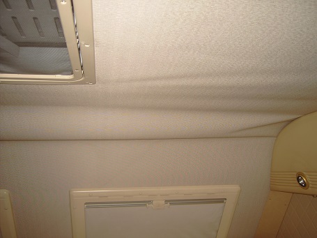

Salve a tutti!  in riferimento al problema del distacco del rivestimento della mansarda dell'EV  , volevo avere qualche consiglio da chi è più esperto in materia di me! in quanto anche il mio EV2i ha lo stesso problema oramai venuto alla luce dda circa 10 mesi! Piano piano ha iniziato a staccarsi nella zona della curva  , e poi la zona si è sempre più ampliata fino a coprire la quasi titalità della superficie! ecco come si presenta ora!!
E' un vero disatro!! ma vorrei rimediare. come si potrebbe fare?? Ciao grazie a tutti
oramai venuto alla luce dda circa 10 mesi! Piano piano ha iniziato a staccarsi nella zona della curva  , e poi la zona si è sempre più ampliata fino a coprire la quasi titalità della superficie! ecco come si presenta ora!! E' un vero disatro!! ma vorrei rimediare. come si potrebbe fare?? Ciao grazie a tutti Cugghiao
e si un bel problema, secondo me serve la sostituzione totale del telo, in origine il telo è incollato su un foglio di compensato poi fissato al cielo mansarda,mi sono già fatto un idea, bisognerà smontare le finestre e forse anche il montante se non i pensili visto che il si rifisce sotto, ancora sono incerto ma lo devo fare,
