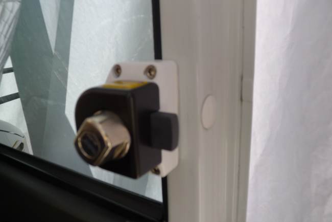

la mia soluzione per chiusure aggiuntive è stato montare una coppia di Heosafe all'interno portiera, non propio economica
per la portiera in VTR del tuo MH potresti montare 2 golfari nautici ne esistono diversi tipi, bullone passante, a U passante
o meglio con piastra sempre con bulloni passanti, a quel punto potresti usare una cinghia oppure una catena a misura con
moschettone o grillo all 'estremità

la mia soluzione per chiusure aggiuntive è stato montare una coppia di Heosafe all'interno portiera, non propio economica per la portiera in VTR del tuo MH potresti montare 2 golfari nautici ne esistono diversi tipi, bullone
passante, a U passante o meglio con piastra sempre con bulloni passanti, a quel punto potresti usare una cinghia oppure una catena a misura con moschettone o grillo all 'estremità Laikista Ecovipparo x passione
Buona l'idea dei golfari, con piastra intendi qualcosa tipo questo?
http://shop.adriaship.it/spree/...
C'è un punto più adatto dove fissarli alle portiere?

con piastra sarebbe meglio tipo abbattibile, per fissarlo dovresti smontare il pannello portiera per capire dove fissarlo
http://www.nautimarketshop.com/shop/product/14757/Anello-Abbattibile-in-Inox-Base-a-4-fori-45x45mm-Carico-di-rottura-900kg-Codice-42100101.html
