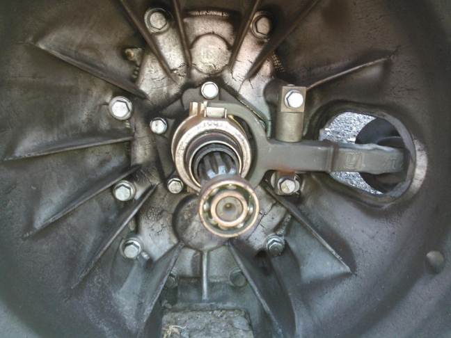

claudik
claudik
21/02/2014 1570
Inserito il 29/04/2016 alle: 19:05:12
@ robir. quando il cambio si blocca la marcia bassa non entra.... manco da spento.

24/02/2007 7856
Inserito il 29/04/2016 alle: 20:35:41
In risposta al messaggio di claudik del 29/04/2016 alle 19:05:12
@ robir. quando il cambio si blocca la marcia bassa non entra.... manco da spento. @ la jena: sul sito di gordano bencchi )o il forum degli ecovippari, non ricordo) avevo scaricato il depliant dell'epoca del nostro 200i.
tra le caratteristiche tcniche veniva indicato che era omologabile a 42 quintali come optional. Forse se fai vedere il depliant all'ingegnere.... (non potrà citarlo sulle relazioni tecniche) ma almeno si convince che la omologazione tecnicamente  esisteva e si poteva fare.
credo che hai problemi d'incollamento del disco o del cuscinetto reggispinta del volano
qesto in foto è il mio cambio di 2 anni fà quando rifeci la frizione perchè puntava le marce, se fai caso al cuscinetto ( ore 13 ) è sgabbiato
