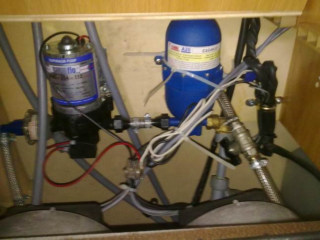

Inserito il 01/05/2016 alle: 10:54:37
Grazie Robir delle info e delle foto.
