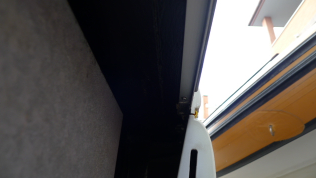

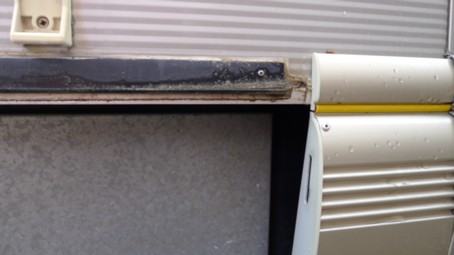

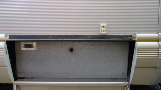

Stavo guardando il lavoro da fare con le barre a l x isolare da Marciumi il collegamento parete pianale. Ma mi chiedevo nn esiste un silicone da stendere tipo marino senza fare tutto il cinema di smontare bandelle e tagliare tutto a misura?

@ ronza75, di sigillanti marini o non sono i classici MS polymer, ma come fai a fare un bordo omogeneo sull' angolo, la soluzione migliore è un profilo a T così fà anche da sgocciolatoio

Buogiorno a tutti @ ronza75, di sigillanti marini o non sono i classici MS polymer, ma come fai a fare un bordo omogeneo sull' angolo, la soluzione migliore è un profilo a T così fà anche da sgocciolatoio Laikista Ecovipparo x passione
A t come fai a piazzarlo? Ma esisterà ben un isolante da spennellare...

A t come fai a piazzarlo? Ma esisterà ben un isolante da spennellare... ronza75
l'ho fatto wink c'è da smontare tutte le bandelle e tagliare i profili tra una staffa e l'altra, sigillare lato parete e fissare il profilo con viti al pavimento

Si avevo visto il lavoro, ma siccome diciamo che nn sono molto delicato la paura era fare qualche danno...
Nn capisco xò una cosa la gamba della t va messa nel pianale e il tetto se lo t appoggiata ali alluminio verticalmente?

l'ho fatto c'è da smontare tutte le bandelle e tagliare i profili tra una staffa e l'altra, sigillare lato parete e fissare il profilo con viti al pavimento Laikista Ecovipparo x passione
Quella bella bandella gialla dove la posso trovare????? La mia è di un colore inguardabile....

In risposta al messaggio di ronza75 del 12/05/2016 alle 12:23:36
Si avevo visto il lavoro, ma siccome diciamo che nn sono molto delicato la paura era fare qualche danno... Nn capisco xò una cosa la gamba della t va messa nel pianale e il tetto se lo t appoggiata ali alluminio verticalmente? ronza75
la ganba della T è fissata al pavimento con viti, il tetto della T un angolo è sigillato alla parete l'altro angolo allungando la parete funge da sgocciolatoio l'acqua x 1/2 cm non riesce a girare verso il pavimento, il copriviti giallo è ancora il suo originale, tempo fà abbiamo fatto una cordata di ecovippari per far rifare il copriviti credo che sia ancora sia disponibile, non propio uguale ma simile
