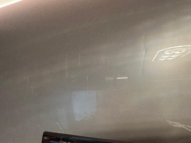

Buon pomeriggio, sono un possessore di un Laika Kreos 3008 acquistato nuovo nel 2018, del quale sono soddisfatto, o meglio lo ero del tutto fino allo scorso anno. Il camper non ha mai avuto problemi, è stato tagliandato ogni anno dal servizio assistenza della casa madre ma lo scorso anno è iniziato un fenomeno che io definisco di "decomposizione". Lo sportello del pensile della dinette, laminato con finitura tipo madreperla, tipico del Laika Kreos, ha iniziato a presentare delle visibili lesioni. A distanza di un anno i segni sono aumentati notevolmente e adesso è pieno di visibili scalfiture verticali. Premetto che, fin da quando il camper era nuovo, quello sportello è stato registrato diverse volte, in occasione dei tagliandi annuali, poichè non chiudeva bene per via di una leggerissima imbarcatura. A dicembre 2024, dopo essermi accorto del problema, ho segnalato la problematica alla Laika, dal momento che tutti gli altri sportelli dei pensili non avevano alcun problema, chiedendo di valutare la sostituzione in garanzia del particolare difettoso. La risposta, dopo svariate mail, da parte di Laika mi ha lasciato alquanto perplesso, difatti mi hanno scritto che dopo aver contattato il fornitore/produttore dello sportello ed avergli girato le fotografie che io avevo inviato, "la risposta è stata negativa, il fornitore dopo alcuni anni non ne garantisce più l'integrità", aggiungendo poi che "secondo il fornitore il pezzo può essere stato mantenuto in luoghi non idonei per quanto riguarda l'imbarcatura e pulito con detersivi con agenti chimici dannosi per le crepe del laminato". Molto deluso, dovrò provvedere a mie spese; questo mi ha fatto ricredere sulla tanto decantata qualità Laika e assistenza post vendita. E soprattutto temo che un camper assemblato con particolari costruiti da aziende che "dopo alcuni anni (6!) non ne garantisce più l'integrità" possa deteriorarsi ulteriormente. Mi sarei aspettato che Laika, invece di contattare il costruttore dell'anta, potesse contattare il concessionario ufficiale Laika che tutti gli anni ha registrato lo sportello del pensile per comprendere che, evidentemente, era imbarcato già da nuovo. A qualcuno è accaduto un problema analogo?
Preciso ulteriormente che il camper è custodito al coperto.
Grazie e buona serata.

Il problema della chiusura difettosa di quello sportello l'ho segnalato fin dall'inizio. Il concessionario è intervenuto diverse volte con regolazioni che risolvevano momentaneamente ma gli anni successivi, in occasione dei vari tagliandi, interveniva nuovamente per regolarlo. Il danno delle scalfiture verticali, appena me ne sono accorto, l'ho mostrato al concessionario e mi ha consigliato di avvisare la casa madre perchè loro, essendo scaduta la garanzia, non potevano fare nulla. Il concessionario stesso mi ha detto che lo sportello era imbarcato. Preciso che è l'unico sportello che presenta quel danno, gli altri sono integri, non hanno alcun segno e non hanno mai richiesto alcuna regolazione. Allego delle immagini. 2(143).jpg3(113).jpg1(182).jpg

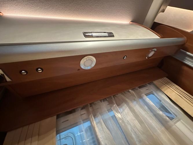

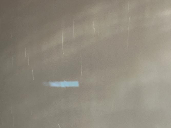

A guardare le foto si nota come nella parte inferiore sia disallineato rispetto al telaio del mobile.
A mio avviso il rivestimento rigido bianco (il laminato) è stato incollato su un telaio (di legno) non stabile che "muovendosi" ne ha causato le crepe non potendosi allungare
Probabilmente qualche travetto del telaio anta non era "stagionato" ed è rimasto sensibile all'umidità dando vita a delle tensioni che ne hanno danneggiato il rivestimento.
Se smontato ed appoggiato su una superficie piana non poggiano regolarmente i 4 spigoli significa che è imbarcato e lo puoi regolare quanto vuoi ma non sarà mai dritto.
Questa cosa era da diagnosticare (smontando il pannello e verificandone la linearità)  e segnalare subito a casa madre e nont tentare di risolvere  regolando le cerniere (errore del conce).

A guardare le foto si nota come nella parte inferiore sia disallineato rispetto al telaio del mobile. A mio avviso il rivestimento rigido bianco (il laminato) è stato incollato su un telaio (di legno) non stabile che muovendosi
ne ha causato le crepe non potendosi allungare Probabilmente qualche travetto del telaio anta non era stagionato ed è rimasto sensibile all'umidità dando vita a delle tensioni che ne hanno danneggiato il rivestimento. Se smontato ed appoggiato su una superficie piana non poggiano regolarmente i 4 spigoli significa che è imbarcato e lo puoi regolare quanto vuoi ma non sarà mai dritto. Questa cosa era da diagnosticare (smontando il pannello e verificandone la linearità)  e segnalare subito a casa madre e nont tentare di risolvere  regolando le cerniere (errore del conce).
dubito sia stato fatto in legno messello, sarà sicuramente in multistrato, quello non si sposta, non lavora, io chiederei se hanno disponibile uno sportello novo, non costerà un rene
oppure si toglie e si vernicia

dubito sia stato fatto in legno messello, sarà sicuramente in multistrato, quello non si sposta, non lavora, io chiederei se hanno disponibile uno sportello novo, non costerà un rene oppure si toglie e si vernicia
Non dovrebbe essere fatto di multistrato, a giudicare dalla leggerezza, e per quelle poche cose che so,  ha un telaio perimetrale in legno, con rinforzi sugli attacchi su cerniere e maniglia, due fogli fini di compensato, il tutto riempito con cartone (o altro materiale leggero) a nido d'ape per renderlo più rigido. Nel caso del mio camper, sulla parte a vista la Laika ha applicato una lamina di materiale plastico con finitura metallizzata/madreperlata, sicuramente più rigida della struttura in legno.  E' chiaro che con il senno di poi avrei preteso la sostituzione dell'anta, però il comportamento di Laika mi ha un pò deluso, perchè nella mail gli ho anche chiesto che se avessero voluto avrei messo a disposizione il camper per eventuale controllo/perizia o di chiedere conto alla concessionaria Laika sulle regolazioni fatte allo sportello.
Non è per il costo del ricambio (che spero comunque non costi molto e sia disponibile) ma se è accaduto ad uno sportello, mi chiedo, succederà anche agli altri?
il tutto riempito con cartone (o altro materiale leggero) a nido d'ape per renderlo più rigido. Nel caso del mio camper, sulla parte a vista la Laika ha applicato una lamina di materiale plastico con finitura metallizzata/madreperlata, sicuramente più rigida della struttura in legno.  E' chiaro che con il senno di poi avrei preteso la sostituzione dell'anta, però il comportamento di Laika mi ha un pò deluso, perchè nella mail gli ho anche chiesto che se avessero voluto avrei messo a disposizione il camper per eventuale controllo/perizia o di chiedere conto alla concessionaria Laika sulle regolazioni fatte allo sportello. Non è per il costo del ricambio (che spero comunque non costi molto e sia disponibile) ma se è accaduto ad uno sportello, mi chiedo, succederà anche agli altri?  Mi pare, però, di capire che si è trattato di un caso isolato e a breve provvederò alla sostituzione dello sportello.  Ovvio, però, che non sono soddisfatto del servizio Laika.  Saluti

Le crepe si sono presentate fuori garanzia causando un danno estetico.
