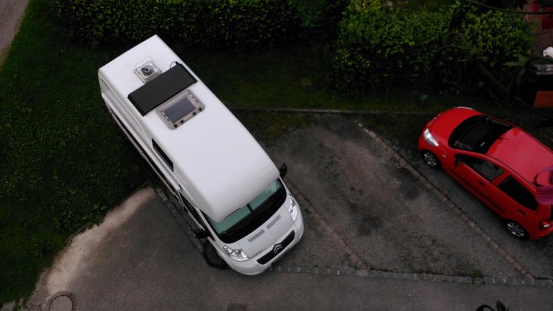

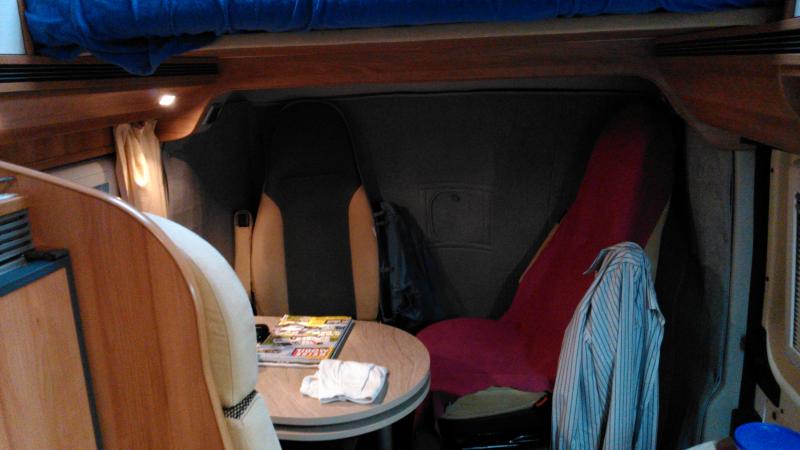

Questo e' il nostro Pössl Vario 545,
fratello del Concorde Compact, ma con aggiunta di due letti a castello nel posteriore, si possono smontare per creare un grande gavone.
5,41 x 3,12 x 2,05 comprato nuovo nel 2013, la data della foto non e' corretta, ad oggi ha 56.000 km.
Maneggevolissimo nonostante l'altezza, consumo sui 10-11 litri, max 110km/h
Lo avevamo comprato da usare come seconda auto, dato anche che va nel nostro parcheggio, poi pero' per non sfruttarlo troppo d'inverno ci ho ripensato, ma lo usiamo anche solo per tragitti di 20 Km. D'inverno nessun problema e ben coibentato, noi  abbiamo ordinato il pacchetto Winter e montiamo davanti un isolante Hindermann (vedi foto)
Il prezzo comunque e' proibitivo smileyDSC_0102.jpgDSC_0179.jpgSchule%2C%20Faschg_2013%2C%20049%20%5B1024x768%5D.jpg
