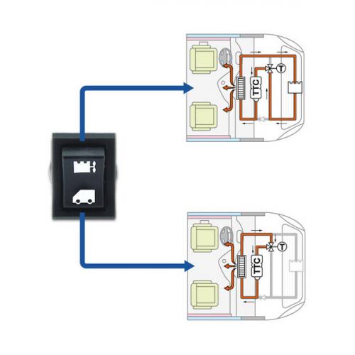

E' possibile riscaldare solo l'acqua del boiler durante la marcia utilizzando lo scambiatore di calore?
Dash
Dash
10/03/2012 8136
Inserito il 25/09/2017 alle: 06:58:08
In risposta al messaggio di Clint del 24/09/2017 alle 22:21:08
Direi di no. Nel mio, il tubo che fa il giro di tutti gli elementi riscaldanti passa anche per lo scambiatore di calore, per cui se si aziona lo scambiatore (tasto pompa nel quadro comandi in cabina, più una levetta da tirare alla base del sedile), il liquido che viene riscaldato è quello che fa il giro dei termo. Naturalmente bisogna impostare la pompa di circolazione dell'acqua dell'ALDE come sempre ON (almeno così ho capito) nel pannello di controllo ALDE. Per maggior sicurezza, imposto anche GAS OFF (sempre nel pannello ALDE), così sono sicuro che non viene acceso il gas ma si sfrutta solo il calore del motore.
alla base del sedile), il liquido che viene riscaldato è quello che fa il giro dei termo. Naturalmente bisogna impostare la pompa di circolazione dell'acqua dell'ALDE come sempre ON (almeno così ho capito) nel pannello di controllo ALDE. Per maggior sicurezza, imposto anche GAS OFF (sempre nel pannello ALDE), così sono sicuro che non viene acceso il gas ma si sfrutta solo il calore del motore. Ciao da Dash
Esatto Dash
Non si può solo il boiler x l'acqua.
Anche la sequenza è corretta, gas es elettrico spento, la circolazione del riscaldamento accesa e bisogna aprire l'elettrovalvola dell'impianto del motore ( interruttore sul cruscotto) e poi aprire la valvola sullo scambiatore, normalmente è manuale.

L'acqua del boiler viene scaldata dall'acqua del radiatore durante la guida, ma nell' impianto originale ti scalda anche i caloriferi.
Se vuoi scaldare solo l'acqua dovrai fare un bypass che faccia arrivare l'acqua scaldata dallo scambiatore fino alla caldaia, per poi uscire e tornare allo scambiatore, ovviamente in quel tratto dovrà esserci compreso anche il vaso di espansione con la ventolina

Esatto Dash  Non si può solo il boiler x l'acqua. Anche la sequenza è corretta, gas es elettrico spento, la circolazione del riscaldamento accesa e bisogna aprire l'elettrovalvola dell'impianto del motore ( interruttore sul cruscotto) e poi aprire la valvola sullo scambiatore, normalmente è manuale. Emiliano
Non esiste nessuna elettrovalvola sul circuito motore ma una valvola termostatica meccanica non pilotata.
Per il resto è tutto corretto.

Non esiste nessuna elettrovalvola sul circuito motore ma una valvola termostatica meccanica non pilotata. Per il resto è tutto corretto.
Io sul mio Iveco avevo un interruttore sul cruscotto che serviva per aprire una valvola sul circuito del raffreddamento motore, quindi a mio avviso elettrovalvola, poi se questa fungeva anche da termostato e termoregolava l'acqua che andava allo scambiatore, onestamente non lo so, non ho mai controllato, probabilmente potrebbe essere come dici tu visto che vi era anche un rubinetto sullo scambiatore, che io però lasciavo sempre aperto e se nn accendevo l'interruttore dal cruscotto lo scambiatore cmq restava freddo  ( x questo ho sempre pensato fosse una elettrovalvola)
Emiliano
Visita il mio negozio OnLine www.compragem.store
Topolone
Topolone
19/12/2006 12096
Inserito il 25/09/2017 alle: 14:21:54
In risposta al messaggio di Nippon K del 25/09/2017 alle 13:24:43
l'acqua che andava allo scambiatore, onestamente non lo so, non ho mai controllato, probabilmente potrebbe essere come dici tu visto che vi era anche un rubinetto sullo scambiatore, che io però lasciavo sempre aperto e se nn accendevo l'interruttore dal cruscotto lo scambiatore cmq restava freddo  ( x questo ho sempre pensato fosse una elettrovalvola) Emiliano
Potrei avere torto .
Io faccio riferimento alle tipologie di impianti montati di serie dai costruttori di camper su meccaniche Ducato.
Se invece è stato montato dopo tutto è possibile in quanto esistono svariate possibilità.
L'impianto di serie è fatto in questa maniera .
TTC = Riscaldatore
T = Valvola termostatica non pilotata con taratura intorno ai 70° C
