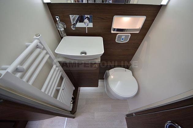

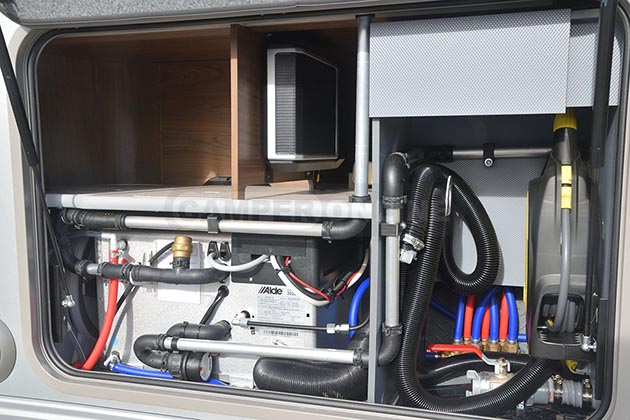

La prossima volta che passo dal concess. Frankia che ha in esposizione
il nuovo  Platin 7900GD
https://magazine.camperonline.i...
chiedo di farmi spiegare l'impianto Alde che avendo il radiatore in bagno
con valvola termostatica che si intavvede in basso
abbisogna sicuramente di un impianto a due tubi.
Altrimenti la chiusura bloccherebbe tutta la circolazione anche agli altri
radiatori e componenti.
Poi altra domanda è la eventuale manutenzione e smontaggio della Alde
cosa comporta in intervento su tutti quei tubi e varie che si vedono davanti?
