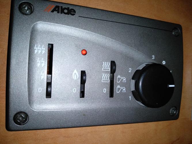

Salve a tutti. Ho qualche problema con la mia Alde 3000. Posizionando i selettori della centralina sulla modalità gas e poi su riscaldamento e acqua calda, sento partire la pompa di ricircolo presente nel vaso di espansione, ma il bruciatore non parte (anche se imposto il termostato al massimo, tutto a destra per intenderci). Se invece metto il selettore sulla posizione continua, il bruciatore parte subito, la pompa fa girare il glicole caldo nell’impianto, ma una volta che è in temperatura si spegne e non si riaccende più. Ho provato a sfiatare tutte le valvoline in prossimità dei radiatori sparsi per il camper, con la pompa in funzione, e non sembra esserci aria nell’impianto visto che uscivano delle piccole goccioline di glicole (sinceramente mi aspettavo però un flusso più corposo...).
Avete qualche idea, visto che io le ho finite :-) ?

In risposta al messaggio di ub1m4j0r del 20/10/2019 alle 02:11:53
ma il bruciatore non parte (anche se imposto il termostato al massimo, tutto a destra per intenderci). Se invece metto il selettore sulla posizione continua, il bruciatore parte subito, la pompa fa girare il glicole caldo nell’impianto, ma una volta che è in temperatura si spegne e non si riaccende più. Ho provato a sfiatare tutte le valvoline in prossimità dei radiatori sparsi per il camper, con la pompa in funzione, e non sembra esserci aria nell’impianto visto che uscivano delle piccole goccioline di glicole (sinceramente mi aspettavo però un flusso più corposo...). Avete qualche idea, visto che io le ho finite :-) ?
Sembra quasi che sia in funzione per riscaldare solo l'acqua sanitaria. Hai il manuale d'uso?

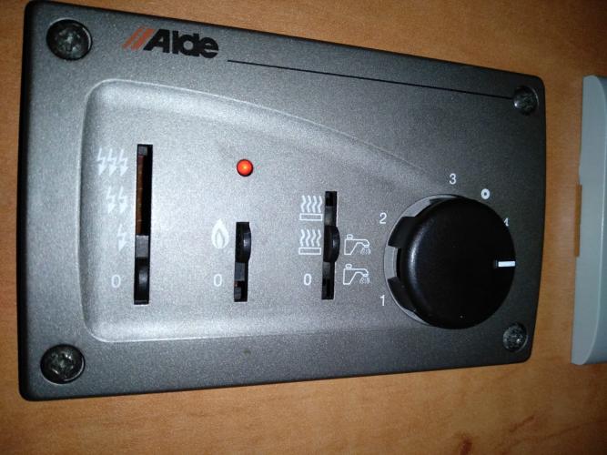

Inserito il 20/10/2019 alle: 09:47:53
In risposta al messaggio di Clint del 20/10/2019 alle 08:34:51
Si, l'ho sia cartaceo dal precedente proprietario che scaricato dal sito.
Allego due immagini giusto per capirci come ho impostato i selettori.
Posizione AFI quando accendo a gas parte solo la pompa di ricircolo e la caldaia non parte
Posizione AFJ quando metto la caldaia in continuo, la pompa di ricircolo è in funzione la caldaia parte, il glicole caldo gira per l'impianto ma poi quando va in temperatura la caldaia si spegne e non si riaccende più.
Il LED di "segnalazione di caldaia in blocco" sembra acceso dalle foto, ma in realtà non lo è: colpa del flash della macchina fotografica wink

Inserito il 20/10/2019 alle: 16:31:10
In risposta al messaggio di ub1m4j0r del 20/10/2019 alle 09:47:53
Si, l'ho sia cartaceo dal precedente proprietario che scaricato dal sito. Allego due immagini giusto per capirci come ho impostato i selettori. Posizione AFI quando accendo a gas parte solo la pompa di ricircolo e la caldaia
non parte Posizione AFJ quando metto la caldaia in continuo, la pompa di ricircolo è in funzione la caldaia parte, il glicole caldo gira per l'impianto ma poi quando va in temperatura la caldaia si spegne e non si riaccende più. Il LED di segnalazione di caldaia in blocco sembra acceso dalle foto, ma in realtà non lo è: colpa del flash della macchina fotografica
Prova a vedere dove c'è il sensore di temperatura interna. Io ebbi problemi come i tuoi e la colpa era del sensore troppo vicino ai tubi di glicole

Inserito il 20/10/2019 alle: 18:37:44
In risposta al messaggio di spranto del 20/10/2019 alle 16:31:10
Dici? In realtà ha sempre funzionato, anche perché il pannello di controllo è sopra la porta d'entrata e immagino che il sensore di temperatura è integrato nel termostato del pannello, sbaglio?
Il malfunzionamento potrebbe essere legato a qualche sacca d'aria presente nell'impianto? Qualche mese fa il glicole mi è andato sotto il livello di minimo e non vorrei che la pompa abbia trascinato dell'aria nell'impianto...

Inserito il 20/10/2019 alle: 20:12:52
Le bolle d'aria a mio avviso non sono la causa del problema. propendo per un malfuzionamento del sensore temperatura.

Inserito il 20/10/2019 alle: 20:18:44
In risposta al messaggio di Clint del 20/10/2019 alle 20:12:52
Ma intendi il sensore di temperatura del pannello dove c'è il termostato oppure quello della caldaia che misura la temperatura del glicole?
