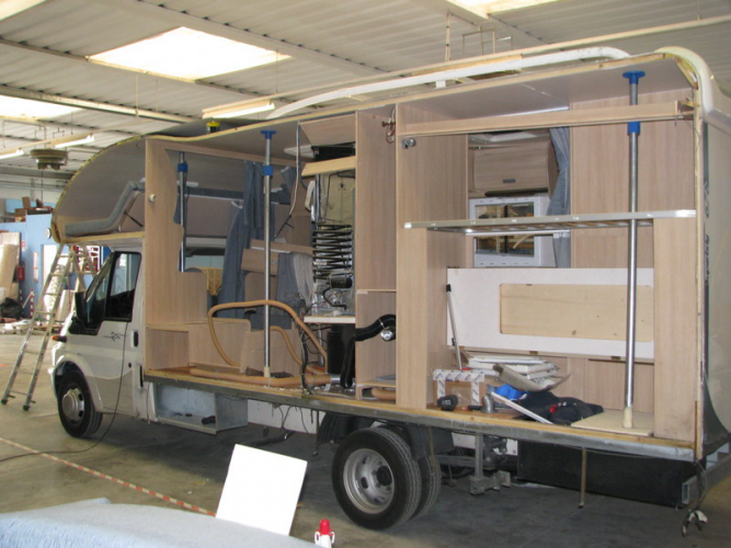

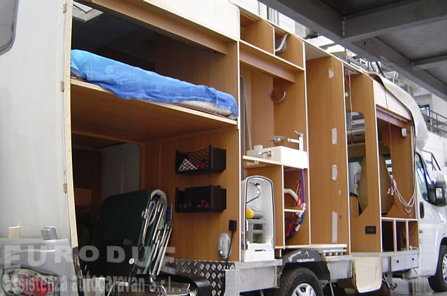

Il sistema alde o similari non possono è non gli conviene  adottare quel sistema  ( multi strato) 1 le sezioni tubi dovrebbe essere almeno di dm 26 o 32 per avere uno  flusso di acqua sufficiente per garantire un calore
uniforme  Oppure per riuscire con sezione più piccola  dovrebbero aumentare la massa scaldante, fare sistema tipo casa a collettore e sostituire circolatore con altro più potente magari tipo elettronico a giri variabili 2 il costo dei raccordi con dm 26 o 32 inizia ad essere costoso  3 non serve la coibentazione dei tubi sul camper (lo devi scaldare) i tubi fungono da massa scaldante 4 se facessero una cosa del genere dovrebbero adottare il sistema multi strato non a pressare ma ad stringere...con possibilità di smontaggio degli accessori compresa la caldaia, ma anche se mettessero i raccordi a stringere non oso immaginare per riuscire ad infilare le pinze per stringere, cambiare o modificare la qualsiasi Io preferisco il sistema attuale (e di tubi ne capisco) molto più semplice gli interventi per fare manutenzione o modificare....
Qualcosina di meglio potrebbero farlo ed eliminare
almeno il 50% delle giunzioni e tubetti di gomma
in quanto il montaggio si esegue quando il mezzo
è in queste condizioni :
e meno giunzioni vorrebbero dire meno possibilità di perdite quasi introvabili dopo
aver chiuso la parete alla fine dei lavori  , lasciando i raccordi solo in punti ben accessibili. wink

Se il mezzo non è dotato di doppio pavimento è possibile (raro ma possibile), a maggior ragione se il riscaldamento ad acqua non è montato già di fabbrica... Tutto per ridurre le lavorazioni e costi.
Ciò capita anche per il riscaldamento ad aria.. Ho visto diversi mezzi con i tubi esterni (tra cui il mio).

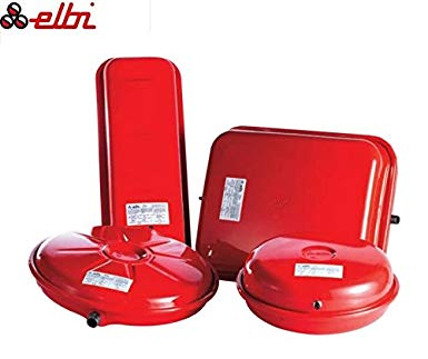

So bene che l'impianto Alde è a circuito aperto con vaso espansione
posto in  alto
Ma un piccolo serbatoio (vaso espansione con membrana)
non potrebbe migliorarne il funzionamento ?'?
