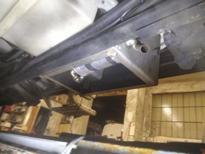

lucanico 75
lucanico 75
22/03/2018 118
Inserito il 07/11/2019 alle: 18:02:56

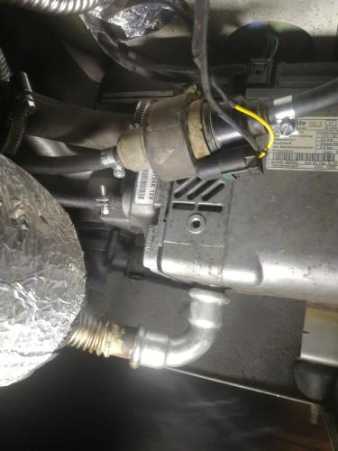

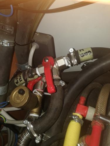

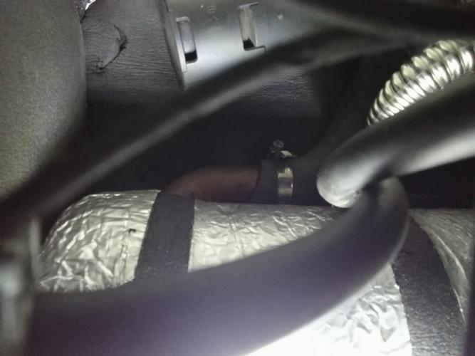

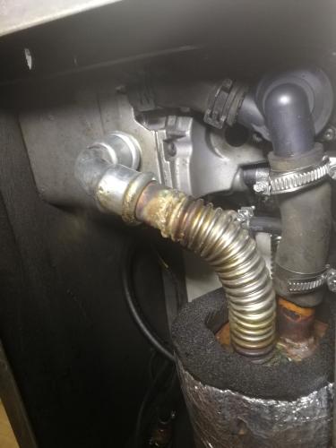

In risposta al messaggio di Clint del 04/11/2019 alle 07:44:21
Grazie, se puoi mettere delle foto mi fai un favore.
Alcune foto della modifica webasto con recuperatore di calore dei fumi non si vede molto visto la coibentazione ma dà l'idea del lavoro svolto...IMG_20191107_174051(2).jpgIMG_20191107_173859.jpgIMG_20191107_173639.jpgIMG_20191107_174413.jpgIMG_20191107_172643.jpgIMG_20191107_172703.jpgIMG_20191107_174017.jpg
Lucanico75

Inserito il 07/11/2019 alle: 20:14:06
In risposta al messaggio di lucanico 75 del 07/11/2019 alle 18:02:56
Grazie, mi sono accorto solo ora che siamo concittadini.
